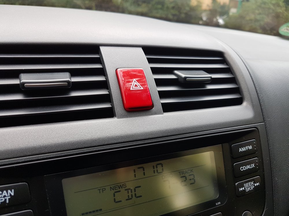

Vulcan_TBB Geschrieben 20. November 2014 Geschrieben 20. November 2014 Hallo ihr Accordfahrer, mal eine Frage... Ist nicht normalerweise der Schalter für die Warnblinkleuchte beleuchtet, wenn das Abblendlicht an ist? Mir war so - aber bei mir leuchtet nix... Könntet Ihr mal bei euch gucken? Danke und Gruß; Stefan Zitieren
Memel Geschrieben 20. November 2014 Geschrieben 20. November 2014 nein ist er nicht, nur wenn auch die warnblinkanlage eingeschaltet ist, blink der schalter mit Zitieren
Vulcan_TBB Geschrieben 20. November 2014 Autor Geschrieben 20. November 2014 Danke für die Info! Dann war das vielleicht damals bei meinem CH6. :) Gruß, Stefan Zitieren

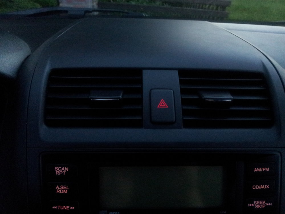

kretschi74 Geschrieben 20. November 2014 Geschrieben 20. November 2014 Na klar ist der beleuchtet.Im dunkeln leuchtet das Warndreieck im leichem orange beim Preface Zitieren
Böhrnsi Geschrieben 20. November 2014 Geschrieben 20. November 2014 Beim Facelift ist er auch beleuchtet....Mfg David Zitieren
Voldude Geschrieben 20. November 2014 Geschrieben 20. November 2014 Immer beleuchtet. Im Bild siehst du die dazu benötigte Birne. Ps.: aus eigener Erfahrung waren 3 von 4 Birnchen defekt. Zitieren Support Quality - Don't Buy Reps! zur Galerie

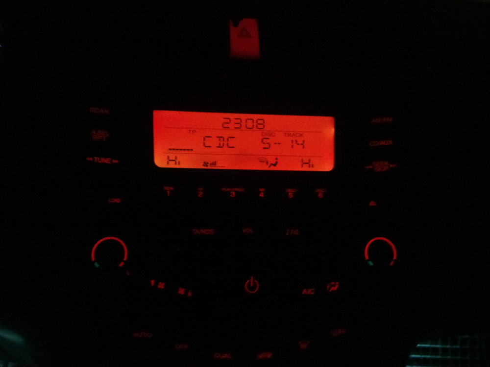

wladi83 Geschrieben 20. November 2014 Geschrieben 20. November 2014 Und ich dachte die Krankheit hat nur der Honda Jazz X( Da brennen andauernd die Lämpchen durch im Radio, Klimabedienteil und im Warndreieck :cry: Sieht immer lustig aus, wenn das halbe Radio, oder Klimateil dunkel ist :D Muss dann das Radio (beim Jazz) immer komplett ausgebaut werden, die Lämpchen kosten aber nur ein paar Pfennig Hätte ich jetzt beim Accord nie gedacht sowas! Apropo, leuchtet bei euch das Leuchtweitenregulierungsrädchen?????? Zitieren
