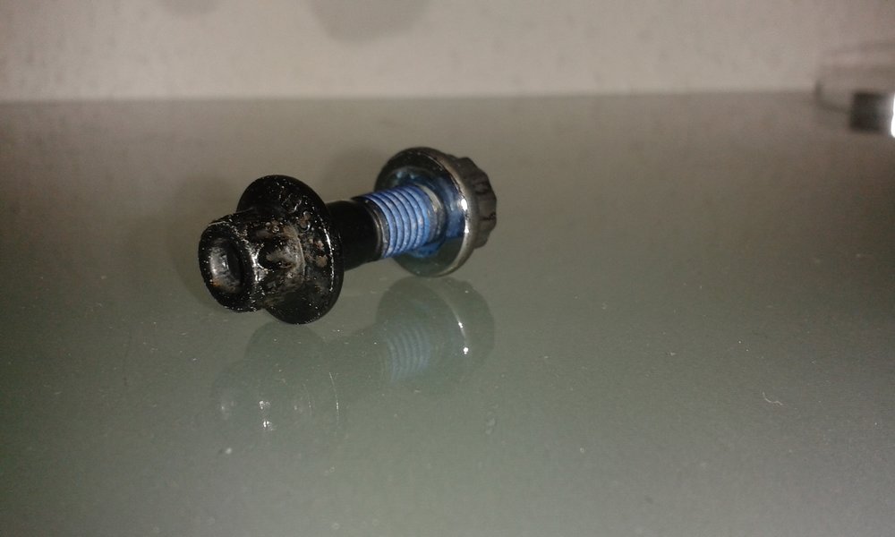

Ist eine M7 12kant (Vielzahlschraube) ich befürchte, das ich nach dem Pulvern mit der Nuss nicht mehr in die feinen zwischenräume komme?!
Hab im Internet vorhin noch eine Firma mit interessanten Beschichtungsverfahren gefunden, da ruf ich morgen gleich mal an und eine Galvanik gibt's hier auch. Daran hatte ich noch gar nicht gedacht:angel:
PS.: das wäre so ein Kandidat!
