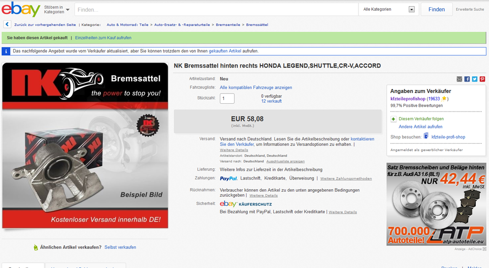

PEZZO Geschrieben 28. November 2014 Geschrieben 28. November 2014 (bearbeitet) Also am besten neue Zange kostenpunkt ca.60Eu das stück und dan ist definitiv ruhe...! Nun rechne für dich, ob es sich lohnt immer wieder rad runter bremsen putzen nach 2 x hast den Neupreis draussen... ;-) http://www.ebay.de/itm/NK-Bremssattel-hinten-links-HONDA-LEGEND-SHUTTLE-CR-V-ACCORD-/161165336953?pt=DE_Autoteile&hash=item258633e179 Ich habe letzte woche oder so beide erneuert... davor hatten wir auch mehrmahls geübt..in der übungszeit hab ich die beläge total verschlissen und die waren neu, nun hab ich neue Zangen, Beläge im gleichenzug neue Leitungen... Bearbeitet 28. November 2014 von PEZZO Zitieren

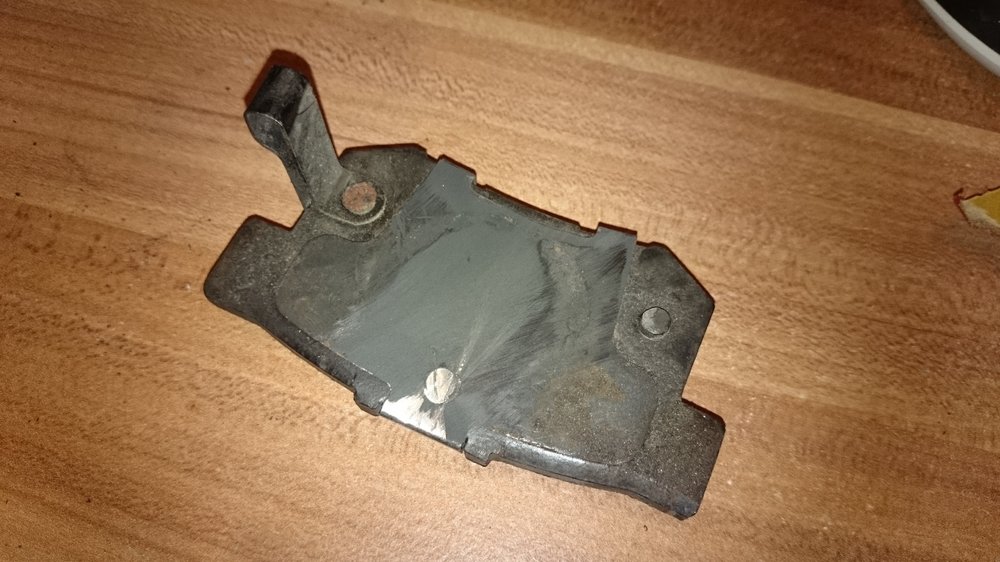

PEZZO Geschrieben 28. November 2014 Geschrieben 28. November 2014 Also bei meinen musste man reindrücken wie vorne... Der Kolben ist hohl von vorne betrachtet "Akabono" bremssystem.. Achtung bei den Belägen, wen hinten auf der rückseite 3 stifte zu sehen sind, dann den mittleren runterschleifen...sonst verklemmt der sich mit dem Kolben.. so war es auch bei mir inkl. festsitzenden Kolben.. also gleich 2 probleme gehabt.. Zu Not nur den Kolben drehen und gangbar machen keine Dichtung tauschen nur neu fetten, das sollte Wirkung zeigen... Zitieren
soichiros freund Geschrieben 28. November 2014 Geschrieben 28. November 2014 Beim tourer wird nix gedreht nur gedrückt. Außerdem haben die Beläge keine Stifte auf der Rückseite. Hätt noch einen neuen Linken da aber du hast ja schon bestellt. Zitieren Ersatzteile neu und gebraucht für folgende Modelle auf Lager: AA, CC, CB, CG, CH, CL, CM,CN, CU, CW, EG, EH, EJ, EK, EP, EU, EV, FK, FN, GD, MA, MB, MC, RE, SB. klick :)) Besuch mich auch auf Facebook unter Soichiros.Parts .
BlackAnubis Geschrieben 28. November 2014 Geschrieben 28. November 2014 Die EBC Green Stuff die ich hinten drauf hab, hatten auch 3 Stifte, den mittleren mussten wir auch schleifen. Zitieren Die Konkurrenz schläft nicht, ausser mit deiner Freundin :D
pw84 Geschrieben 28. November 2014 Geschrieben 28. November 2014 Genau. Der Stift vom Belag muss weg. Sonst liegt der Bremskolben schief auf und verkeilt sich im Sattel. Zitieren
HONDA-AP1 Geschrieben 28. November 2014 Geschrieben 28. November 2014 (bearbeitet) Wie soichiros freund sagt: Normaler Weise haben die Beläge fürn tourer keine stifte, das sind die Lucas für die limo. Limo: Lucas System Kolben wird rein gedreht Tourer: akebono System Kolben wird gedrückt Bearbeitet 28. November 2014 von HONDA-AP1 Zitieren 02 er S2000 Indy Yellow 94 er Civic EJ201 er Accord CG8 Sport 07 er Accord CN2 Sport14 er V70 D5 Summum19 er V90 D4 Inscription
pw84 Geschrieben 28. November 2014 Geschrieben 28. November 2014 Sind schon die richtigen Beläge. Die scheinen auf dem Zubehörmarkt nur nicht zu kapieren, das die Tourerversion keine Stifte braucht. Eigentlich muss er ja auch nur 2mm weiter runter. Dann passt er in den Bremskolben rein. Der ist ja hohl. Zitieren

PEZZO Geschrieben 1. Dezember 2014 Geschrieben 1. Dezember 2014 Mal ein kurzes update aus dem urlaub So nach dem neu fetten ust es besser, aber noch nicht gut. Bremssättel seien z. Z nicht lieferbar. Muss mal nachfragen, ob dies nur due originalen betrifft. Bin. Z. Z. In London. Kümmere mich darum nach der Rückkehr. Es gibt ja auch bremssättel von zulieferern. Bosch etc. Gibt es da qualitative unterschiede bzw. Nogo Gruss Flo Wie geschrieben, Sattel sind lieferbar Nissin (60eu).. Ich habe selber vor 2 Wochen gekauft und hat alles geklappt sind oem sattel die vermutlich erneuert wurden...! Und habe denen meine alten Sattel geschickt, somit haben die bald wieder 2 Neue... ;-) http://www.ebay.de/itm/NK-Bremssattel-hinten-links-HONDA-LEGEND-SHUTTLE-CR-V-ACCORD-/161165336953?pt=DE_Autoteile&hash=item258633e179 Gruss Pezzo Zitieren
Pleasure-Lover Geschrieben 2. Dezember 2014 Geschrieben 2. Dezember 2014 bei den Sätteln aus dem Ebay-Link da handelt es sich um (billige) NK Sättel, es können keine überholten oem Sättel sein. Zumal da ja auch steht "NEU" und nicht überholt/repariert etc. Wo gibts diese (überholten) Nissin Sättel? Oder meinst du damit diese NK Sättel..? Zitieren
nightkids Geschrieben 2. Dezember 2014 Geschrieben 2. Dezember 2014 Seit wann ist NK billig? Meistens werden bei autos wie dem accord die sättel nür überholt von solchen firmen. Habe auch NEUE TRW sättel mir gekauft, waren überholte Lucas sättel in der Schachtel. Kannst ruhigen Gewissens die NK Teile kaufen. Zitieren
PEZZO Geschrieben 2. Dezember 2014 Geschrieben 2. Dezember 2014 Also die Zange war "Nissin" wie die oem, einfach Neu überholt...Neu beschichtet... aber identisch wie oem, selbe Bezeichnungen und wie geschrieben, habe ich meine oem zugeschickt, wenn das ganz neue wären, dann müsste ich meine nicht einschicken zwecks Depot...! Keine Angst! Einziger Unterschied zu oem, sie hatten eine Bohrung mehr bei der Entlüfterschraube, spiegelverkehrt ohne funktion, denke das ist nur zewcks halterung in einem arbeitsschritt oder so...also zum besser halten.. sonst 1:1 gleiche Zange...Habe selber zwei gekauft! Zitieren
Pleasure-Lover Geschrieben 2. Dezember 2014 Geschrieben 2. Dezember 2014 Bremszange = Bremssattel..?? Hab´s mit diesem (Metall) "Teil" verwechselt...was um den Bremssattel herum geht (dieser Metallrahmen....verdammt komme nicht auf den Namen). Wie heißt das nochmal:D? Zitieren
pw84 Geschrieben 2. Dezember 2014 Geschrieben 2. Dezember 2014 Ich habe bei mir die (billigen) NK Sättel hinten verbaut. Absolut kein Problem. Warum sollte auch? Zitieren
