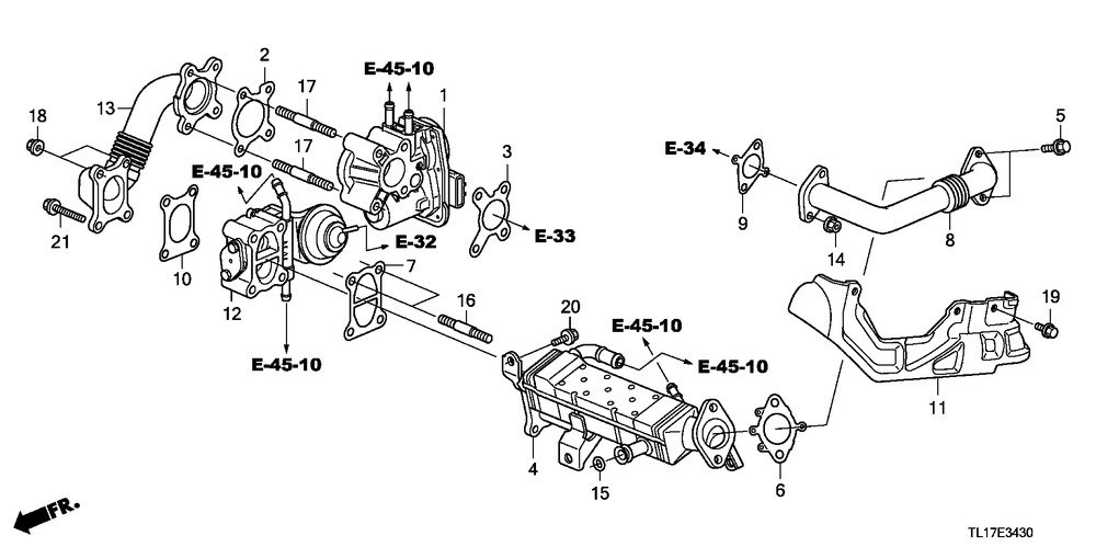

NormanSDL Geschrieben 18. März 2015 Teilen Geschrieben 18. März 2015 Hallo, wir haben jetzt den Fehler gefunden warum es immer nach Abgas gestunken hat. Es war das Rohr von der AGR was am Krümmer weg geht und an der Seite wieder zum Motor geht. Kostenpunkt für das Rohr 289€ plus die ganzen dichtungen vom Krümmer und Turbo plus Arbeitszeit. Zitieren Link zu diesem Kommentar Auf anderen Seiten teilen Mehr Optionen zum Teilen...

mgutt Geschrieben 14. Juni 2016 Teilen Geschrieben 14. Juni 2016 Kann ich davon ausgehen, dass ich das selbe Problem habe? Siehe Video: Das passiert erstaunlicherweise nur, wenn die DPF Reinigung startet. Allerdings war es zu Anfang nur ein Gestank und später kam Qualm dazu. Ist also mit der Zeit schlimmer geworden. Leider ist mir die Position der AGR-Teile nicht klar bzw. ich weiß auch gar nicht wo der Qualm wirklich herkommt. Im Moment suche ich nach einem ESM Download / DVD, damit ich mir das mal genauer anschauen kann. Hast Du die Artikelnummern/Rechnung von deiner Reparatur noch greifbar? Bei Partacus.de habe ich die folgenden Teile gefunden: Beschreibung Artikelnummer Preis EGR-ROHR 18725RL0G02 213,49 € (179,40 € exkl. MwSt.) 218,73 € (183,81 € exkl. MwSt.)(UVP Hersteller) 1 in den Warenkorb legen EGR VERBINDUNGSROHR 18735RL0G00 271,02 € (227,75 € exkl. MwSt.) 277,69 € (233,35 € exkl. MwSt.)(UVP Hersteller) 1 in den Warenkorb legen EGR KUEHLER 18720RL0G03 899,14 € (755,58 € exkl. MwSt.) 921,25 € (774,16 € exkl. MwSt.)(UVP Hersteller) 1 in den Warenkorb legen EGR VENTIL BYPASS 18730R3LG01 887,29 € (745,62 € exkl. MwSt.) 909,10 € (763,95 € exkl. MwSt.)(UVP Hersteller) 1 in den Warenkorb legen EGR VENTIL 18710RL0G01 802,10 € (674,03 € exkl. MwSt.) 821,81 € (690,60 € exkl. MwSt.)(UVP Hersteller) 1 Bezogen auf deinen genannten Preis müsste es 18735RL0G00 sein. Das wäre in der Skizze das Teil mit der Nummer 13: Dazu passend die Teileliste: Ref Part No Description Price (Each) Req Qty Qty / Add to Cart 1 18710RL0G01 VALVE ASSY., EGR £733.67 (€880.40) ($1,027.14) 1 Add 2 18715RL0G01 GASKET, EGR VALVE INLET £8.40 (€10.08) ($11.76) 1 Add 3 18716RL0G01 GASKET, EGR VALVE OUTLET £7.72 (€9.26) ($10.81) 1 Add 4 18720RL0G03 COOLER COMP., EGR £807.08 (€968.50) ($1,129.91) 1 Add 5 18720RNAA00 BOLT, FLANGE, 8X20 £4.19 (€5.03) ($5.87) 2 Add 6 18722RL0G01 GASKET, EGR COOLER INLET £13.13 (€15.76) ($18.38) 1 Add 7 18723RL0G01 GASKET, EGR COOLER OUTLET £7.99 (€9.59) ($11.19) 1 Add 8 18725RL0305 PIPE COMP. A, EGR £218.35 (€262.02) ($305.69) 1 Add 8 18725RL0G02 PIPE COMP. A, EGR £207.87 (€249.44) ($291.02) 1 Add 9 18727RL0G01 GASKET, EGR PIPE A £13.13 (€15.76) ($18.38) 1 Add 10 18728RL0G01 GASKET, EGR PIPE B £7.99 (€9.59) ($11.19) 1 Add 11 18729RL0G01 COVER, EGR PIPE £15.85 (€19.02) ($22.19) 1 Add 11 18729RL0G01 COVER, EGR PIPE £15.85 (€19.02) ($22.19) 1 Add 12 18730R3LG01 VALVE ASSY., EGR COOLER BYPASS £745.72 (€894.86) ($1,044.01) 1 Add 13 18735RL0G00 PIPE COMP. B, EGR £238.54 (€286.25) ($333.96) 1 Add 14 90217657000 NUT, SPECIAL, 8MM £3.56 (€4.27) ($4.98) 2 Add 15 91316PHM003 O-RING, 13.6X3.8 £6.05 (€7.26) ($8.47) 1 Add 16 92900080551B BOLT, STUD, 8X55 £2.95 (€3.54) ($4.13) 2 Add 17 92900080701B BOLT, STUD, 8X70 £3.42 (€4.10) ($4.79) 2 Add 18 9405008080 NUT, FLANGE, 8MM £2.56 (€3.07) ($3.58) 2 Add 19 957010601208 BOLT, FLANGE, 6X12 £1.78 (€2.14) ($2.49) 3 Add 20 957010802008 BOLT, FLANGE, 8X20 £1.78 (€2.14) ($2.49) 3 Add 21 957010805508 BOLT, FLANGE, 8X55 £2.20 (€2.64) ($3.08) 2 Add Zitieren http://www.hondanews.de Link zu diesem Kommentar Auf anderen Seiten teilen Mehr Optionen zum Teilen...
