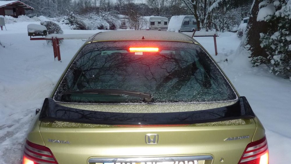

maxelsha Geschrieben 29. Dezember 2014 Geschrieben 29. Dezember 2014 Ich habe einen OEM Honda Heckspoiler mit eingebauten Bremslicht diesen will ich an meinen CH 6 anbauen habe aber schon ein drittes Bremslicht an der Heckscheibe also,muss dieses Bremslicht am Spoiler auch gehen ? oder muss das Bremslicht in der Heckscheibe abgeklemmt werden ? Axel Zitieren
RaZeR86 Geschrieben 29. Dezember 2014 Geschrieben 29. Dezember 2014 Das Bremslicht ist deshalb, weil wenn du den Spoiler verbaust dein OEM Bremslich verdeckt wird. Zitieren Zoom Zoom Performance MPS & MPD http://images.spritmonitor.de/676587.pnghttp://images.spritmonitor.de/676590.png
maxelsha Geschrieben 29. Dezember 2014 Autor Geschrieben 29. Dezember 2014 Das Bremslicht ist deshalb, weil wenn du den Spoiler verbaust dein OEM Bremslich verdeckt wird.[/quote Ich bin mir nicht ganz sicher,ist das Dritte Bremslicht beim ch 6 nicht im oberen Bereich von der Heckscheibe ? würde ja gucken gehen bin aber zu zeit unterwegs ohne Auto Axel Zitieren
Vixxi Geschrieben 29. Dezember 2014 Geschrieben 29. Dezember 2014 Wenn am Heckspoiler eine Bremsleuchte dran ist dann schließ die an und deine bisherige ab .. Razer86 hats ja schon erklärt warum. Zitieren http://abload.de/img/unbenanntdasd9.png
maxelsha Geschrieben 31. Dezember 2014 Autor Geschrieben 31. Dezember 2014 Razer86 hats ja schon erklärt warum. Und warum sollte man das tun ? siehe meinen Beitrag oben,beim ch 6 ist das Bremslicht oben Axel Zitieren
hempel Geschrieben 31. Dezember 2014 Geschrieben 31. Dezember 2014 Fahr doch einfach zur nächsten tüv- oder dekrastelle und frag dort nach. Die können dir das 100%ig sagen und sone Auskunft kostet in der Regel keinen Cent. Gruß Ronny Zitieren
ichhier Geschrieben 31. Dezember 2014 Geschrieben 31. Dezember 2014 Fahr doch einfach zur nächsten tüv- oder dekrastelle und frag dort nach. Grundsätzlich gilt: sichtbare Lampen müssen auch funktionieren. Aufgabe also in dem Fall: die Bremsleuchte "unsichtbar" machen (z.B. mit Folie abkleben). Zitieren
maxelsha Geschrieben 31. Dezember 2014 Autor Geschrieben 31. Dezember 2014 (bearbeitet) Fahr doch einfach zur nächsten tüv- oder dekrastelle und frag dort nach. Die können dir das 100%ig sagen und sone Auskunft kostet in der Regel keinen Cent. Werde ich wohl auch so machen Aber zuerst gehe ich immer den einfachen Weg und Frage hier,kostet mich auch keinen Cent Axel Bearbeitet 31. Dezember 2014 von maxelsha Zitieren
B-CH6 Geschrieben 31. Dezember 2014 Geschrieben 31. Dezember 2014 glaube mir, diese aussage ist richtig: Grundsätzlich gilt: sichtbare Lampen müssen auch funktionieren. Aufgabe also in dem Fall: die Bremsleuchte "unsichtbar" machen (z.B. mit Folie abkleben). eine andere wirst du von tüv/dekra usw. auch nicht bekommen. also musst du dich entscheiden, ob du die im spoiler oder die serienmäßige abklebst. Zitieren Nein! Ein Tourer ist kein Kombi!
CG8Accord Geschrieben 31. Dezember 2014 Geschrieben 31. Dezember 2014 wenn ich mich recht entsinne dürfen laut STVO nur 3 Bremslichter gehen. Google mal Zitieren http://fs5.directupload.net/images/170110/rc2fza3k.gif Accord TYPE-R Project Tourenwagen https://www.facebook.com/pages/Jahnke-Racing/409771532412941 Ein Auto ist erst dann schnell genug, wenn man morgends davor steht und angst hat es aufzuschließen - Walter Röhrl
maxelsha Geschrieben 31. Dezember 2014 Autor Geschrieben 31. Dezember 2014 also musst du dich entscheiden, ob du die im spoiler oder die serienmäßige abklebst. Da Brauch ich nicht lange überlegen dann klebe ich das im Heckspoiler ab Habe kein bock ein Kabel zu verlegen Axel Zitieren

RaZeR86 Geschrieben 1. Januar 2015 Geschrieben 1. Januar 2015 Das Problem ist wie folgt. Das vergessen auch immer unsere lasierten LED Fanbuden. Es geht nicht nur gerade aus, sondern auch bergab und bergauf und es gibt zu 100% Momente wo der Spoiler dein Bremslicht verdeckt. Zitieren Zoom Zoom Performance MPS & MPD http://images.spritmonitor.de/676587.pnghttp://images.spritmonitor.de/676590.png

Lingi Geschrieben 3. Januar 2015 Geschrieben 3. Januar 2015 Und warum sollte man das tun ? siehe meinen Beitrag oben,beim ch 6 ist das Bremslicht oben Axel weil Du einen 5-Türer hast. Beim 4-Türer ist es aber unten... Zitieren
