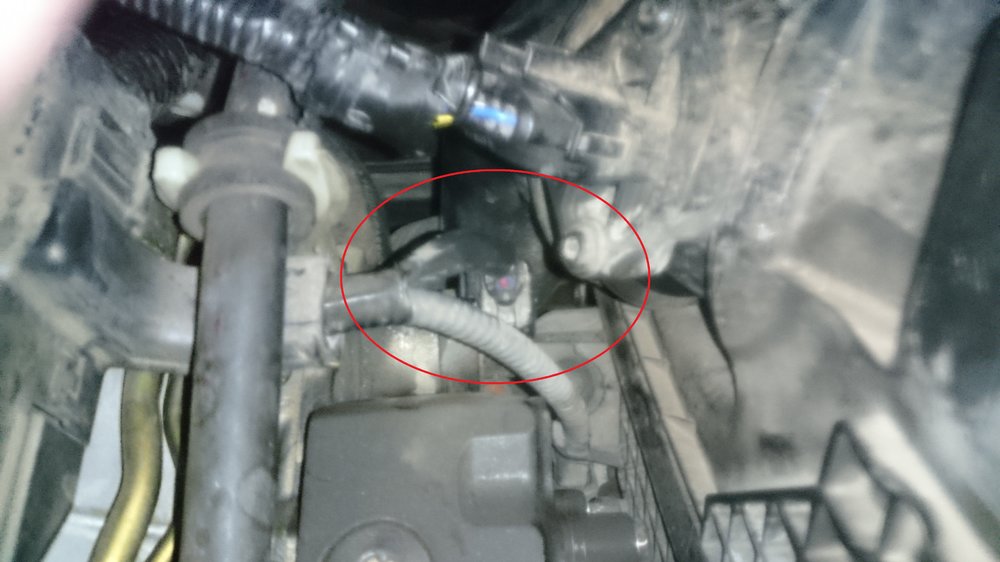

King Geschrieben 25. Januar 2015 Autor Geschrieben 25. Januar 2015 Vorgestern morgens machte mein Auto komische Geräusche. Drehzahlabhängig. Nun war ich abends gleich in der Werkstatt, und da haben wir festgestellt, dass an der Batterie bei laufenden Motor nur 12,XX Volt ist. Sprich die Lichtmaschine muss es sein. Auch die Scheibe ging fast in Zeitlupe hoch (bei laufendem Motor) und auch die Scheibenwischer bewegten sich sehr langsam wärend der Fahrt. Warum zeigt die Bordelektronik kein Fehler an? Vermutlich ist das schon länger so. Kann mein Anspring Problem damit zu tun haben? Das wenn eine Lichtmaschine nur noch 12,.. V ausspuckt der Wagen so zickt beim Anlassen? Zitieren

wladi83 Geschrieben 25. Januar 2015 Geschrieben 25. Januar 2015 Ja wenn die Batterie schon fast leer ist, klar kann es damit zu tun haben. Beim testen der Lima musst du auch etwas Gas geben, wenn dann keine 13-14 V rauskommen, könnte die Lima defekt sein Die Boardelektronik meldet es erst ab unter 11 V glaube ich. Du könntest auch irgendwo einen Wackler, oder Kabelbruch haben :wink: Zitieren

King Geschrieben 25. Januar 2015 Autor Geschrieben 25. Januar 2015 Da die Lima Geräusche macht, wie beim Future Elektro Auto, denke ich schon das direkt die Lima defekt ist. Werde sie morgen zu einer Firma bringen lassen, die ausschließlich Anlasser und Limas wieder flott machen. Batterie war leer, nach einer von vielen Tankstellen Abenden mit viel Musik. Da hatte ich mir eine neue geholt. So Juni war das. Drehzahl hatte ich gegeben, so 2000. Da ist es nicht über 12V hinaus gegangen. Zitieren

King Geschrieben 28. Januar 2015 Autor Geschrieben 28. Januar 2015 Lima wurde für 55 Euro gemacht. Dioden gewechselt. Bringt wieder 14,XX Volt. Das Geräusch kam wohl von der Umlenkrolle. Das Kugellager war nicht mehr sehr freigängig. Mechaniker hat ein neues von SKF eingebaut. Fährt sich wieder wie neu. Zitieren
