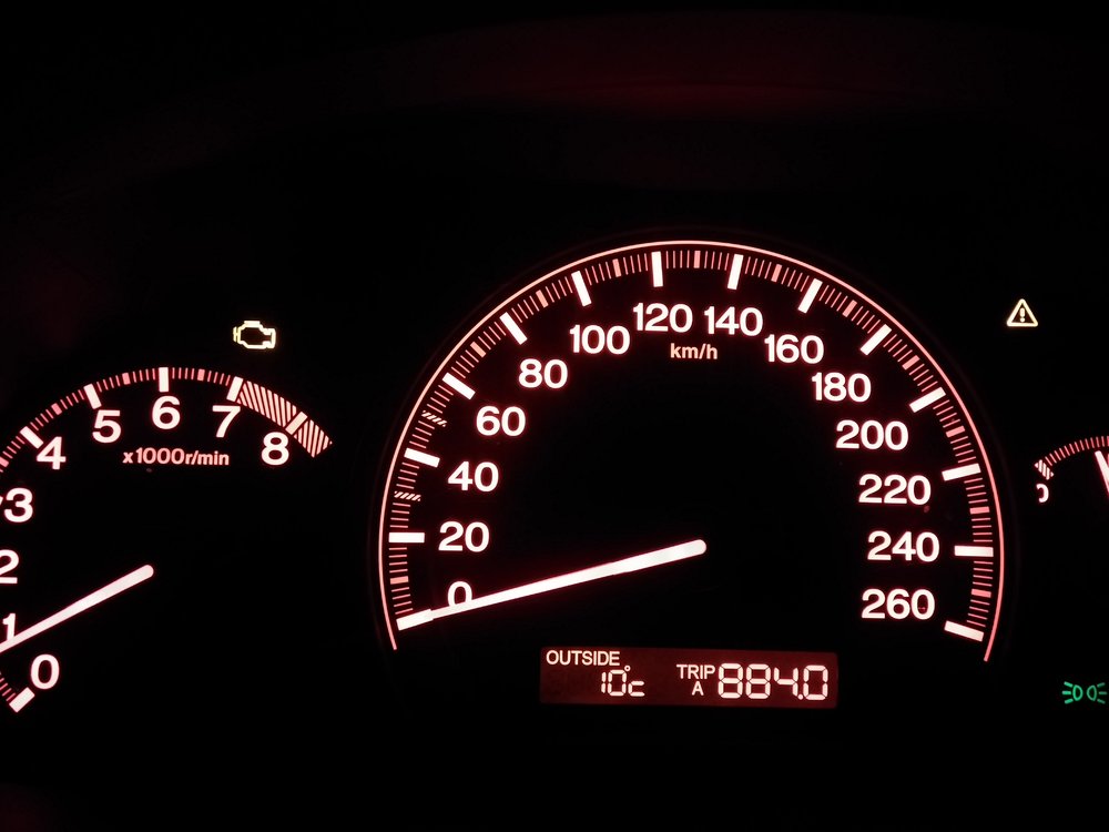

cancan Geschrieben 9. Januar 2015 Geschrieben 9. Januar 2015 Hallo zusammen habt ihr gleiche Probleme vorher gehabt??? MIL und VSA Lampe leuchet... Zitieren

Speedy_Gonzales Geschrieben 13. Januar 2015 Geschrieben 13. Januar 2015 Das kann vieles sein. Einfach Fehlerspeicher auslesen und schauen was Sache ist Zitieren "Oh man,meine Karre ist von diesen elenden Drecksviechern angeschissen worden." "Vögeln"? "Später gerne.Muss jetzt erstmal mein Auto waschen."
nightkids Geschrieben 14. Januar 2015 Geschrieben 14. Januar 2015 typische krankheit beim accord dieses VSA, bei mir wars abs sensor und bremslichtchalter. wenn du pech hast ist die vsa einheit im motorraum kaputt, kostet xxxx€ Zitieren
cancan Geschrieben 17. Januar 2015 Autor Geschrieben 17. Januar 2015 Ich habe Alle 4 bremsen + Klötzen und Bremslicht Schalter letzte Woche gewechselt:( in einem Tag war Ergebnis so:(( fucckkkkkkkkkkkhttp://C Zitieren

cancan Geschrieben 18. Januar 2015 Autor Geschrieben 18. Januar 2015 P2A00 lambdasonde signalfehlerhaft. Bank1 P2A00 ABS bremslichchalter stromkreisfehlerhaft Zitieren
soichiros freund Geschrieben 18. Januar 2015 Geschrieben 18. Januar 2015 Könnt ich dir auch beides anbieten. Den BLS zu tauschen wär auf jeden Fall erstmal die günstigere Variante. Allerdings könnte es auch auf eine defekte Platine im ABS/VSA-Block hinweisen. Zitieren Ersatzteile neu und gebraucht für folgende Modelle auf Lager: AA, CC, CB, CG, CH, CL, CM,CN, CU, CW, EG, EH, EJ, EK, EP, EU, EV, FK, FN, GD, MA, MB, MC, RE, SB. klick :)) Besuch mich auch auf Facebook unter Soichiros.Parts .
