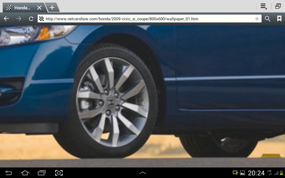

robges Geschrieben 14. Februar 2015 Geschrieben 14. Februar 2015 Moinsen, liebe leute Ich hab ein paar original honda usa alufelgen bekommen, die es selten bis garnicht in deutschland gibt. Es sind auch nummer eingepraegt , doch wo bekomme ich die passenden papiere her. KAnn mir jemand weiter helfen?? Mfg Zitieren
CL9 EXE Geschrieben 14. Februar 2015 Geschrieben 14. Februar 2015 Bekommst nicht mal Papiere von Honda für Felgen die es in Deutschland gibt. Also für US Felgen dann erst recht nicht. Zitieren
robges Geschrieben 14. Februar 2015 Autor Geschrieben 14. Februar 2015 Es sind 7 x 17. Und wie sieht das dann mit eintragen aus, gibt das probleme ?? Mfg Zitieren
