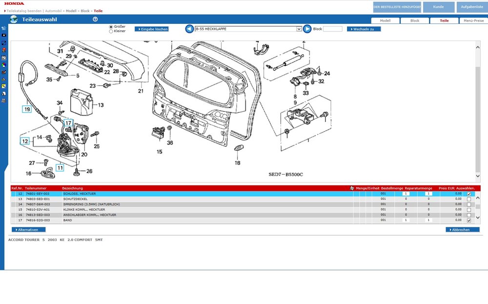

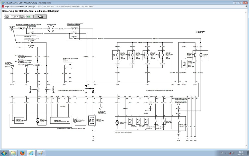

Hier ein Schaltplan der Elektrischen Heckklappe.
Und einmal die Abbildung einer Manuellen Heckklappe.

Es gab den Accord tourer auch mit manuellen Heckklappe.
Ob es einfach ist das umzubauen kann ich nicht
Meines Wissens gab es den CM nur mit elektrischer Heckklappe, erst beim CW gab es Versionen ohne

Vielen Dank schonmal für die Schaltpläne.
Sehe ich das richtig, dass die Rückfahrleuchte an der Steuereinheit der Heckklappe hängt?! Wie bescheuert ist das denn! Das wäre ein Problem.
