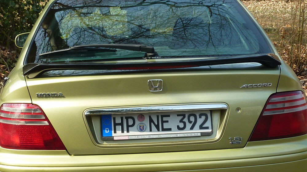

maxelsha Geschrieben 19. März 2015 Geschrieben 19. März 2015 Habe heute bei meinen CH 6 einen OEM Honda Heckspoiler montiert ich meine dieser hängt in der Mitte durch Oder ist das Normal?????? Axel Zitieren
Vixxi Geschrieben 19. März 2015 Geschrieben 19. März 2015 Normal sieht das nicht aus.. In deiner Linken Heckleuchte sammelt sich Wasser.. auch nicht normal :D Zitieren http://abload.de/img/unbenanntdasd9.png
maxelsha Geschrieben 19. März 2015 Autor Geschrieben 19. März 2015 In deiner Linken Heckleuchte sammelt sich Wasser.. auch nicht normal :D Ich weiß Hat den Tüv nicht gestört, mich stört das auch nicht:D Axel Zitieren
Vixxi Geschrieben 19. März 2015 Geschrieben 19. März 2015 Auf den Heckspoiler saß bestimmt mal jemand drauf :D Zitieren http://abload.de/img/unbenanntdasd9.png
Tomu-san Geschrieben 19. März 2015 Geschrieben 19. März 2015 Hahahaha xD Sieht absolut danach aus! Hat die Frittentheke zum Frittenthron umfunktioniert :D :D Zitieren http://images.spritmonitor.de/602991.png
maxelsha Geschrieben 19. März 2015 Autor Geschrieben 19. März 2015 Ich war es nicht:D Habe ihn von einen cg 9 mit Leichten Heckschaden abgebaut jetzt habe ich ihn mal unterbaut so müsste er glaube ich aussehen werde mal irgend was holen zum unterbauen was nicht so arg auffällt zb Plexiglas oder hat jemand eine bessere Idee Axel Zitieren
Vixxi Geschrieben 19. März 2015 Geschrieben 19. März 2015 Wie stark muss man denn gegendrücken damit er wieder auf seine Ursprungshöhe kommt ? Zitieren http://abload.de/img/unbenanntdasd9.png
maxelsha Geschrieben 19. März 2015 Autor Geschrieben 19. März 2015 Wie stark muss man denn gegendrücken damit er wieder auf seine Ursprungshöhe kommt ? Ungefähr 3 cm Axel Zitieren
Vixxi Geschrieben 19. März 2015 Geschrieben 19. März 2015 Wie stark, nicht wie viel :D Evtl. kann man es auch wieder geradeföhnen. Zitieren http://abload.de/img/unbenanntdasd9.png
DerHallmutti Geschrieben 19. März 2015 Geschrieben 19. März 2015 Bei mir war das auch der fall, lag aber daran das es ein civic limo Spoiler ist. Und der sieht exakt so aus wie deiner :) Zitieren
maxelsha Geschrieben 19. März 2015 Autor Geschrieben 19. März 2015 Wie stark, nicht wie viel :D Evtl. kann man es auch wieder geradeföhnen. Stärke kann ich schlecht messen :D Mit den Föhn, ein versuch ist es wert Axel Zitieren
maxelsha Geschrieben 19. März 2015 Autor Geschrieben 19. März 2015 (bearbeitet) Bei mir war das auch der fall, lag aber daran das es ein civic limo Spoiler ist. Und der sieht exakt so aus wie deiner :) Hmm, abgebaut habe ich ihn von einen Accord Cg 9 in Antwerpen Der Accord war bestimmt für Afrika kann natürlich auch möglich sein das er eigentlich auf einen Civic gehört Steht ja nur Honda drauf Und,was hast du gemacht ???? Axel Bearbeitet 19. März 2015 von maxelsha Zitieren
DerHallmutti Geschrieben 19. März 2015 Geschrieben 19. März 2015 Einen, dem dicken würdigen, Spoiler gekauft ;) Zitieren
maxelsha Geschrieben 20. März 2015 Autor Geschrieben 20. März 2015 So hab's geschafft Jetzt ist er so wie er sein soll Habe die Löcher nach innen etwas vergrößert , mit Rundfeile Dann habe ich ihn in der Mitte unterfüttert , dann unter Spannung die 4 Schrauben festgezogen Axel Zitieren
