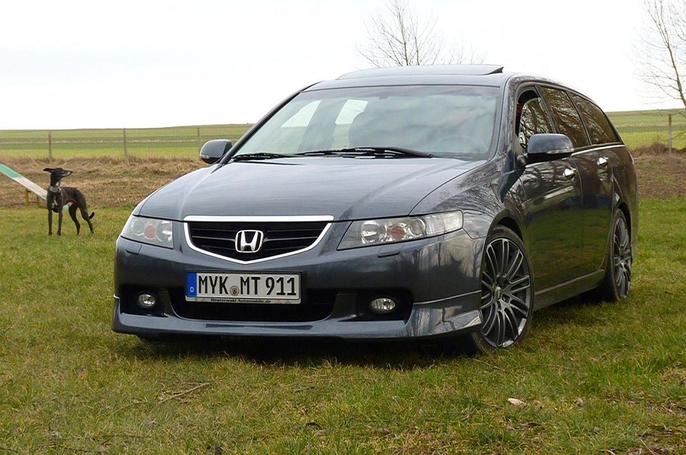

Max85 Geschrieben 23. März 2015 Geschrieben 23. März 2015 Auch bei xenon muss die Grundeinstellung geändert werden. Bin kurz ohne Richtige Einstellung gefahren und die Sichtweite war schon extrem kurz. Bei 30er H&R Zitieren

Max85 Geschrieben 23. März 2015 Geschrieben 23. März 2015 Ich habe die 30er H&R und bin sehr zufrieden. Fährt sich sportlicher ohne zu hart zu sein. Neigt sich in den Kurven nicht mehr so. Viele beklagen sich wegen einem hänge Arsch. Find ich bei mir nicht. Zitieren
maggo Geschrieben 24. März 2015 Geschrieben 24. März 2015 (bearbeitet) Das sind die 30er Federn von H&R? Sieht ja mal gut aus! Sind die eigentlich progressiv gewickelt? Bin ja echt stark am gucken welche Federn man nehmen könnte für den CM2. Eibach findet man ja leider nicht mehr. H&R wäre meiner Meinung nach ne gute Alternative. Hatte bisher auch immer etwas die Befürchtung, dass der hinten etwas durchhängen könnte. EDIT: Was sind das für Endrohre? Sind das nur Ansätze auf den original Töpfen? Bearbeitet 24. März 2015 von maggo Zitieren Fährst du rückwärts an den Baum, verkleinert sich der Kofferraum! :roll: http://images.spritmonitor.de/666919.png

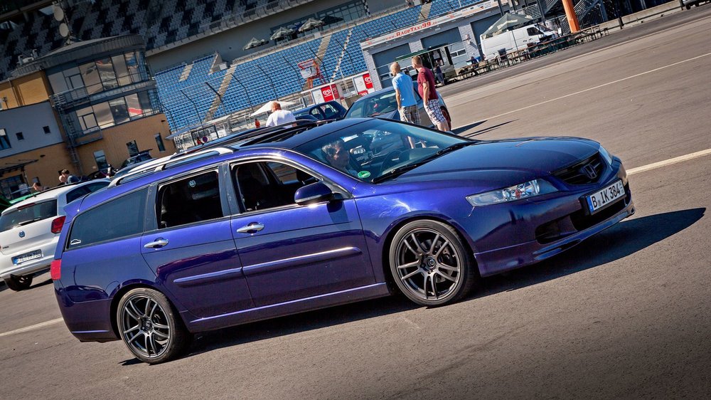

pw84 Geschrieben 16. April 2015 Geschrieben 16. April 2015 Da haste ein Bild. Verbaut ist bzw. war das Eibach Pro Kit. War absolut zufrieden damit. Musste dann aber einem KW Gewindefahrwerk weichen. Zitieren
