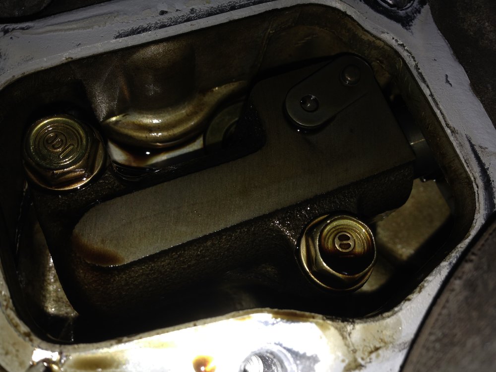

Hallo,
ich wollte heute mal meinen Kettenspanner über das Sichtfenster kontrollieren, zwecks in wieweit er schon ausgefahren ist. Leider sieht man es nicht wirklich, vielleicht werdet ihr aus diesem Bild schlau? Oder muss dazu der ganze Deckel runter?
Nebenbei habe ich daneben einen kleinen Filter entdeckt, für was ist der und sollte der mal getauscht werden ?!
Mfg Markus

Ich denke fast dass man es an der Stellung dieses kleinen Bleches mit 2Löchern erkennt. Sieht ja aus wie aus nem Metallbaukasten. :D hab grad das WSHB nicht zur Hand. Da steht's evtl. drin.
Wäre gut wenn da man einer nachschauen könnten :)
Bei der Stellung kann der auch schon weit raus sein. Die hat nix zu sagen.
Bekommt man auch hin, wenn man die KW gegen den Uhrzeigersinn dreht, dann kann man nen Pin rein stecken und den Spanner entspannen um die Kette zu wechseln bzw den Spanner auszubauen.
Kannst ihn ja mal raus holen und gucken. Meiner war gute 12-14 mm raus und Kette etwas gelängt.
Meinst du damit das sich der hebel hin und her bewegt? Normal sollte die Spannung doch immer gleich sein.
Ich hab im WHB geschaut da steht leider nichts drin.
Aber ich würde sagen das der Hebel schon was über den Verscheiß sagt oder wie weit er ausgefahren ist.

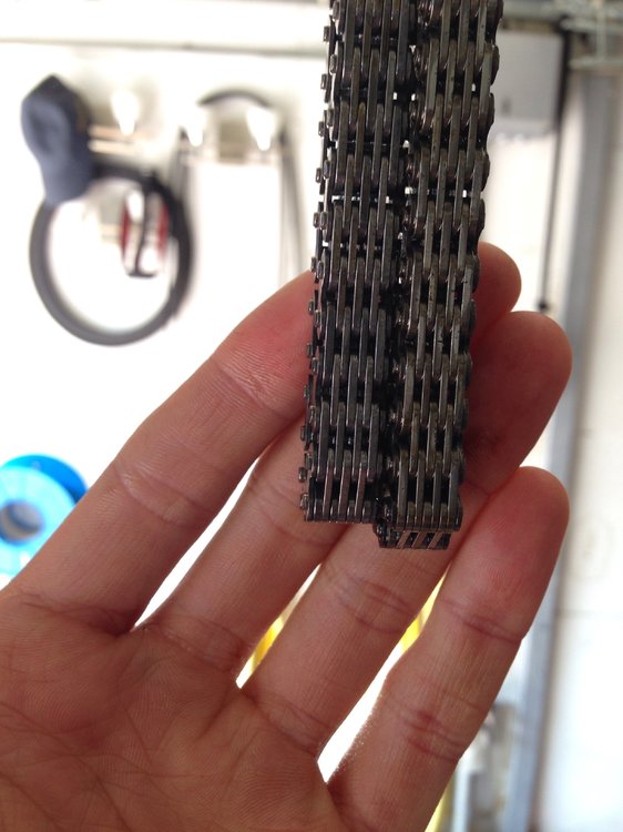

Neuer Kettenspanner / Kette
http://d5otzd52uv6zz.cloudfront.net/52e79bd4-ffca-4620-8f23-74054e331bf1-800.jpg
Verschlissener Kettenspanner / Kette

Mh auf deinem Bild läßt sich das nicht wirklich richtig erkennen. Hängt davon ab wie weit der Kolben draußen ist. Der Hebel wird wenig aussagen.. Siehe meinen Spanner: https://www.accordforum.de/showthread.php/hilfe-motorlampe-leuchtet-vsa-fehler-p0341-beim-motorcheck-18280p2.html Zumal das auf den beiden Bildern unterschiedliche Spanner sind. Meiner Meinung nach muss der Kettenspanner nachgeben können. Wenn die Kette heiß ist längt diese sich und wenn der Spanner dann weiter rausgeht und die Kette abkühlt wäre die extrem auf Zug.. Was bei mir wohl das Problem war. Meiner ließ sich gar nicht mehr zurückdrücken.
Zum Ausbauen kann ich nur abraten. Wo wir bei mir die neue Kette aufgelegt haben und keinen Zug draufhatten ist die Kette an dem einen Nockenwellenrad um ein Zahn versprungen. Wobei wie sich das bei einer "eingelaufenen" Kette verhält.. keine Ahnung!
Bearbeitet von FallenOne
Hallo
Naja,wenn man ganz genau schaut sollte man erkennen wie weit der Kolben draussen ist,wie man auf den Bildern sieht kann mann es ja jetzt vergleichen.Das Hebelchen ist ja nur zum Blockieren des Spanners bevor die Kette aufgelegt wird,sagt also über die Längung nix aus.
