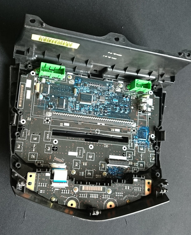

pw84 Geschrieben 27. März 2015 Geschrieben 27. März 2015 (bearbeitet) Also das große Bauteil hinten am Radio, welches das CD Laufwerk enthält, kann man einfach vom Radio entfernen. Die Lüftersteuerung funktioniert dann trotzdem noch einwandfrei. Das Radio wird dann nur noch über die zwei grünen Stecker oben am Radio versorgt. Die übrig gebliebene große Platine am Radio kann man ja einfach woanders befestigen. Man muss nur die Knöpfe neu verdrahten. Und schon hat man genug Platz für den Doppel DIN Schacht. Ich werde das bei mir demnächst auch machen. Einziges Manko ist, das man keine Anzeige mehr für die Lüftung hat. Also Temperatur, Modus und Stärke. Bearbeitet 27. März 2015 von pw84 Zitieren

pw84 Geschrieben 29. März 2015 Geschrieben 29. März 2015 Keine Ahnung. Ausprobieren! Aber ich denke mal eher nicht, weil der Kabelbaum bestimmt wieder ein Anderer ist. Zitieren
