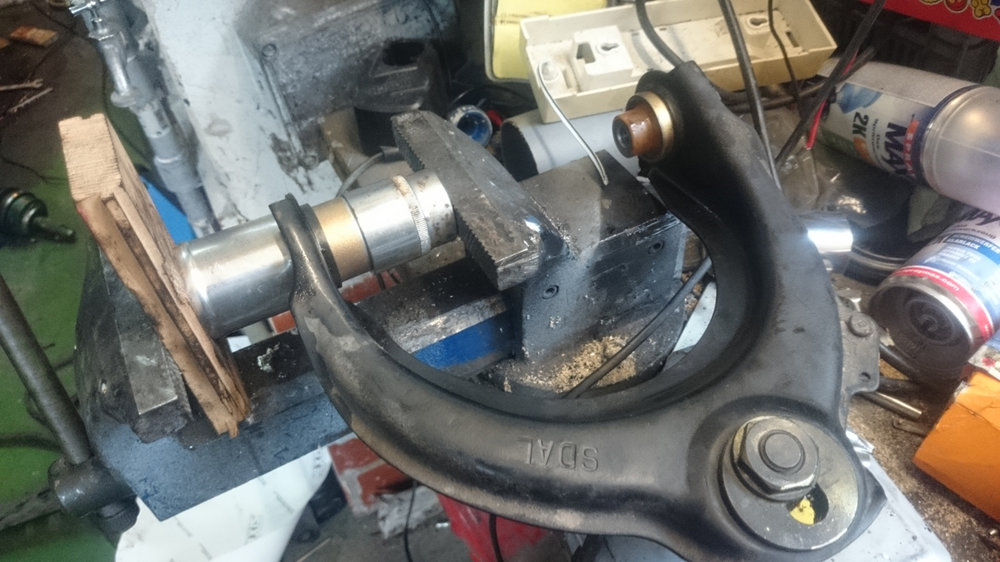

pw84 Geschrieben 9. April 2015 Geschrieben 9. April 2015 Ich hatte für meine Lager auch keine hydraulische Presse. Entweder den Schraubstock bis aufs Äußerste gequält oder die alten Gummis rausgebrannt, Hülse von innen angesägt und raus mit dem Ding. Zitieren

Acci-Driver Geschrieben 10. April 2015 Geschrieben 10. April 2015 Ich hatte für meine Lager auch keine hydraulische Presse. Entweder den Schraubstock bis aufs Äußerste gequält oder die alten Gummis rausgebrannt, Hülse von innen angesägt und raus mit dem Ding. Das klappt aber meistens nur bei den kleineren Buchsen, eine richtig festgegammelte Längslenkerbuchse presst du mit dem Schraubstock nicht raus.Und ausbrennen macht man eigentlich nicht mehr, da dort Gefahr von Materialschwächung besteht. Zitieren
pw84 Geschrieben 10. April 2015 Geschrieben 10. April 2015 (bearbeitet) Also die Farbe ist jedenfalls noch drauf auf den Teilen :D Ich habe auch immer nur die innere Hülse erhitzt und diese dann rausgeschlagen wenn sie sich vom Gummi gelöst hat. Der Äußere Hülse war samt Gummi noch drin. Vorsichtig angesägt um die Spannung raus zu nehmen und dann mit dem Hammer und einer passenden Nuss raus. Rein ist mitunter echt ein herber Kraftaufwand. Ich denke auch das ich mir dabei das Gewinde vom Schraubstock zerstört habe. Ich bin teilweise auf dem Hebel rumgehüpft damit es weiter geht :D Zumindest hat er etwas mit Metallspänen umsich geworfen :D Bearbeitet 10. April 2015 von pw84 Zitieren
