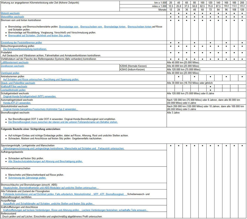

Hier der Wartungsplan für normale Einsatzbedingungen.
Ich an deiner Stelle würde ihn wie ein 120tkm Fahrzeug behandeln und somit einmal komplett durchchecken. Dann hast du wenigstens Ruhe.
