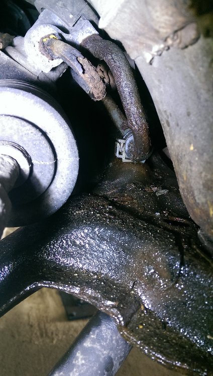

kondrauer Geschrieben 18. April 2015 Geschrieben 18. April 2015 Hallo, meine Servoleitung ist durch und es tropft, gestern auf einer Hebebühne angscheschaut und es sieht sehr schlecht aus. Sind die 2 Leitungen die unten auf dem Lenkgetriebe drauf sind, ich glaub das ist der Rücklauf, wobei ich mir nicht sicher bin. Ich brauch aufjedenfall tipps wie ich es am besten kostengünstig wieder flottbekomm. Teilenummer oder links wären nicht schlecht. Ich weiß jetzt nicht welche Leitung ich von den allen brauche. http://www.lingshondaparts.com/honda_car_parts_selection_pfk.php?block_01=17S1A11&block_02=B__3360&block_03=2513 Lade ein Bild von meiner Leitung mal hoch. Aufgenommen in dem Radhaus auf der Fahrerseite. Falls ja, dann mach ich die andere gleich mit, weil die sieht auch kurz davor aus... Danke im Vorraus. CG8, 2001. Zitieren
Barracuda Geschrieben 19. April 2015 Geschrieben 19. April 2015 Was du brauchst sollte auf dem Bild Nummer 4 und 5 sein. Falls du gute gebrauchte Leitungen willst kann ich dir weiterhelfen ;) das wird wohl die kostengünstigste Variante sein. Zitieren
kondrauer Geschrieben 19. April 2015 Autor Geschrieben 19. April 2015 Also wenn ich da nummer 4 brauche, was 310 Euro kostet, ist es schon bisschen heftig. Zitieren

kondrauer Geschrieben 21. April 2015 Autor Geschrieben 21. April 2015 Repatatur mit neuteilen um die 450€ nur material. Die servo druckleitung bekommst du nur direkt bei honda. naja. Also, ich war heut beim HH. Die eine Leitung hat er für 52 Euro bestellt, und da ich es sowieso nicht aufkriegen würde, weils verrostet sind und das ist wirklich eine scheiß stelle, bring ich das auto mal am Freitag vorbei und lass es einfach machen. Meister meinte es kostet zwischen 100-120 Euro dann. Zitieren

kondrauer Geschrieben 27. April 2015 Autor Geschrieben 27. April 2015 Hab mein Auto abgeholt, und da steht auf der Rechnung 233 Euro. Ich habe gefragt, mmh, sie haben mir aber was anderes gesagt vorher. Dann sagt er, ja, dass sind die Arbeitsstunden, weil wir mussten die ganze Achsaufhängung runterlassen, weil ma da so schlecht hinkommt und es war alles verrostet. Punkt.... Zitieren

kondrauer Geschrieben 2. Oktober 2016 Autor Geschrieben 2. Oktober 2016 Hallo nochmal hier)) Auto ist schon längst verkauft und fährt in Ungarn rum. Ich muss hier bisschen aufklären und zwar es war nur eine Leitung durch. Und für den Preis habens mir nur eine Leitung gewechselt, aber wie gesagt, das meiste sind die Arbeitsstunden, wobei die Leitung wie oben geschrieben um die 52 Euro gekostet hat. Beim Auto abholen sagte er noch die zweite Leitung nebenan ist auch kurz davor und die haben es nicht für wichtig empfunden mich mal anzurufen wo es alles noch nicht montiert war. Und da ich sowieso einen Diesel für die Arbeit gebraucht hab, hab es so gelassen und dann verkauft. Ich dachte halt es sind zwei leitungen undicht weil die eine getropft hat und die andere sah wegen fahrtwind auch entsprechend aus. Machen lassen hab ich es beim Honda Händler in Wernberg-Köblitz. Wenns gebrauchte irgendwo auffinden willst, besteht halt sehr hohe gefahr das die abreisen beim abschrauben von dem lenkgetriebe. Hoffe ich hab euch geholfen. Zitieren
