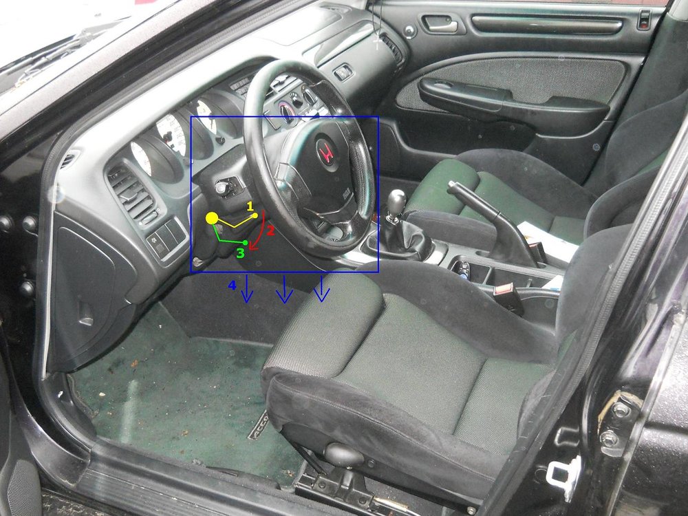

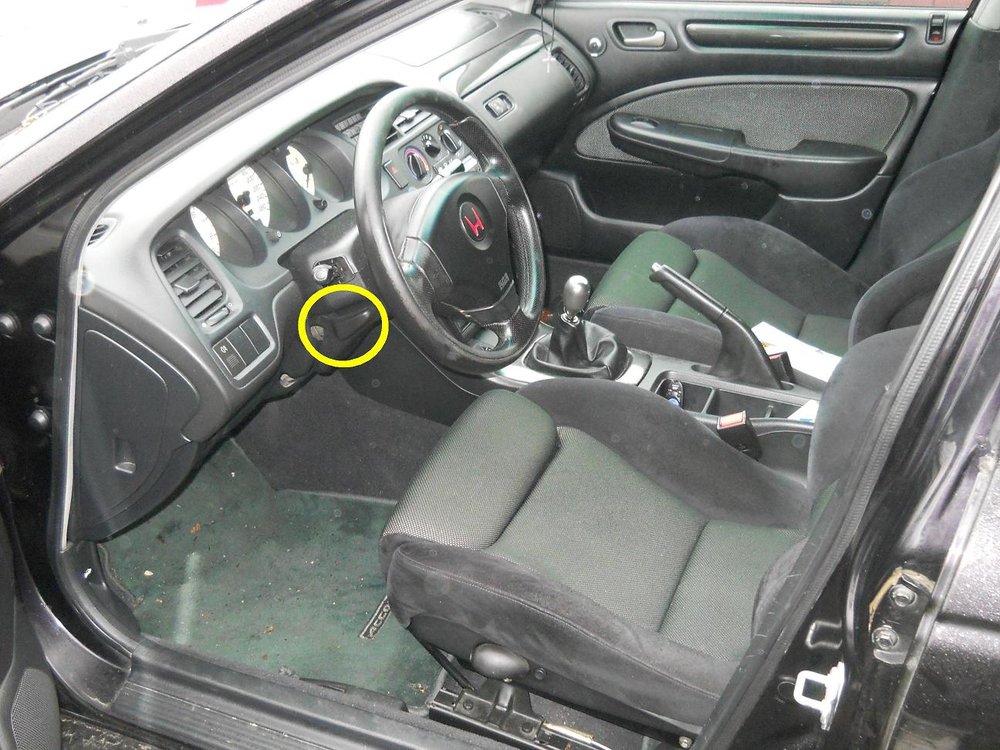

NightEyes Geschrieben 5. Mai 2015 Teilen Geschrieben 5. Mai 2015 Ist das der Hebel, den Du meinst und steht dieser bei dir in der gezeigten Position (siehe Markierung in Bild 1) ? Wenn ja - hast Du versucht, wie in Bild 2 vorzugehen ? gelbe 1: Ausgangsposition. rot 2: Drückrichtung zum Lösen des Hebels. grün 3: Endposition des Hebels, in der es möglich ist, die Höhe des Lenkrades zu variieren (siehe blau 4). Nach erfolgreicher Höhenoptimierung bzw. Höheneinstellung des Lenkrades Hebel wieder in Position gelbe 1 bewegen. Das ganze Prozedere nur bei stehendem Fahrzeug tätigen. Sollte sich dein Hebel aus der Ausgangsposition nicht nach unten bewegen, scheint dieser verkantet oder mit den Jahren "festgewachsen" zu sein. Rütteln an Lenkrad + Hebel bringt keinen Erfolg ? (DANKE an sanja cg8 für´s Ursprungsbild) Zitieren . . . verkaufe diverse originale CG-/CH- Accordteile . . . . . . für Limousine und Hatchback . . . . . . bei Interesse -> PN an mich . . . Link zu diesem Kommentar Auf anderen Seiten teilen Mehr Optionen zum Teilen...
