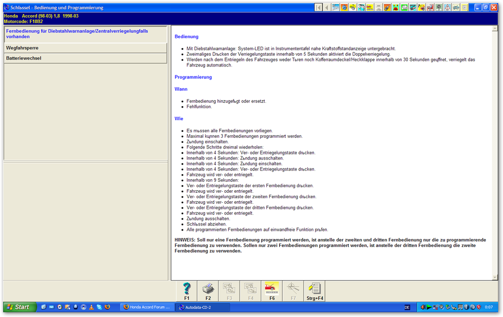

HONDA-AP1 Geschrieben 20. Mai 2015 Geschrieben 20. Mai 2015 (bearbeitet) Also ab Facelift haben alle ab LS ne FB nur der S kommt ohne. Weiß aber nicht wie es beim Pre Face war. Leuchtet die Rote LED an der FB wenn du was drückst? Zum Thema anlernen habe ich mal das gefunden: Bearbeitet 20. Mai 2015 von HONDA-AP1 Zitieren 02 er S2000 Indy Yellow 94 er Civic EJ201 er Accord CG8 Sport 07 er Accord CN2 Sport14 er V70 D5 Summum19 er V90 D4 Inscription
