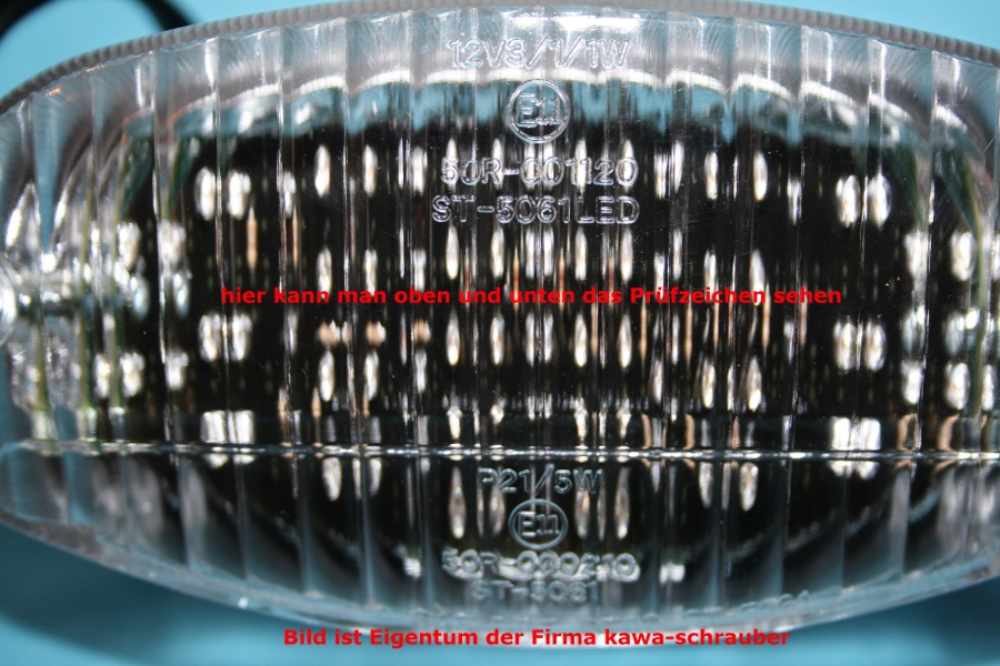

Im Bereich der leuchtenden Fläche sollte bei vorgeschriebenen NSL ein Prüfzeichen auf dem Plastik der Rückleuchte zu sehen sein, bei NSL ist das so eine Prüfnummer mit einem F neben dem Kreis mit dem E und der Zahl drin.
Der Opel-Corsa-C hat z. B. trotz roten Leuchten im Stoßfänger nur jeweils auf der Fahrerseite eine funktionierende NSL verbaut. Die Atrappe auf der Beifahrerseite erkennt man u. a. am fehlenden Prüfzeichen. Beispielbild einer beliebigen Rückleuchte
