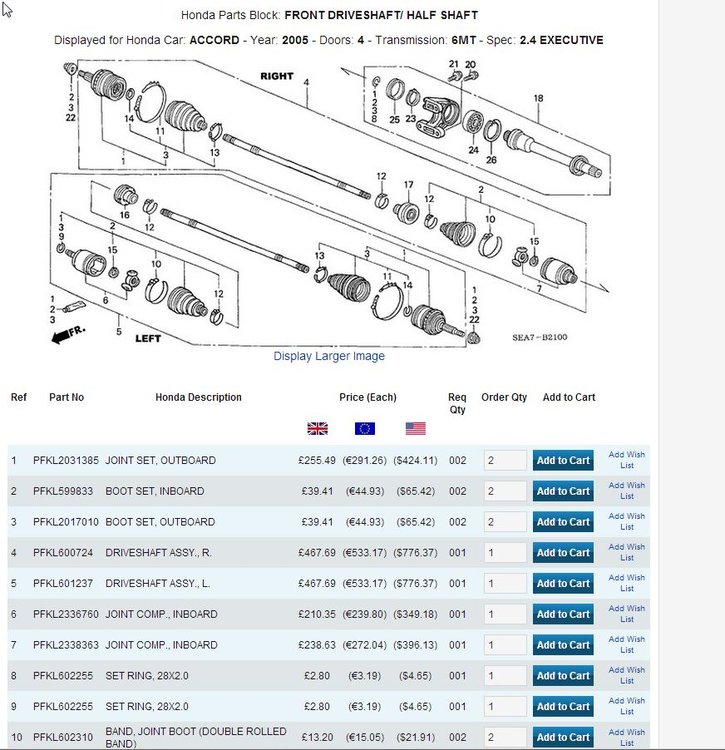

benutzer Geschrieben 26. Mai 2015 Geschrieben 26. Mai 2015 (bearbeitet) Nur die rechte ATW gewechselt. Die Zwischenwelle und das Lager in der Mitte habe ich nicht erneuert. Gekauft bei http://www.rockauto.com/ unter Acura-2004-TSX-Antriebsaggregate-Gleichlaufgelenkwelle CARDONE SELECT Teil # 664243 die für die rechte Seite Damals mit Zoll und Versand innh. von 2 Tagen ca 130€ Ihr könnt ja zusammen bestellen, um zu sparen. Zwar recht günstig, hält aber seitdem. Wenn ihr diese Welle kauft, tauscht gleich die äußere Manschette von der alten auf die neue Welle, die wird mit hoher Wahrscheinlichkeit sehr schnell reißen. Schon bei mehreren hier passiert. Vorher lange Metallschellen und Fett kaufen. Gelenk von der CARDONE Welle passt nicht auf die originale, weil diese eine andere Verzahnung hat. Oder einfach das originale Gelenk von Honda kaufen. Gruß Bearbeitet 26. Mai 2015 von benutzer Zitieren
Pleasure-Lover Geschrieben 28. Mai 2015 Geschrieben 28. Mai 2015 (bearbeitet) Joa, man könnte natürlich auch das Gelenk und die Rollen dazu oem Honda kaufen. Dann passt da auch alles 100% P&P...but diese Preise lassen einen echt kalt werden:schock: (Nr.7). Die haben doch n Rad ab:wall:. Dazu kommt noch die Montage, die ja sicherlich nicht einfach sein wird und nochmal mit mdst. 200-300 € zu buche schlägt. Bearbeitet 28. Mai 2015 von Pleasure-Lover Zitieren
