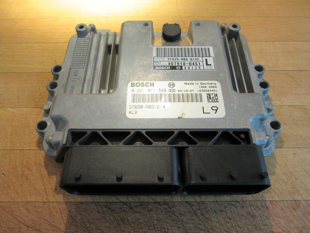

ACC-CDI-2T Geschrieben 15. Juni 2015 Geschrieben 15. Juni 2015 @plutokrat vielen Dank für das Angebot :)), aber lass mal, ich bin mir inzwischen sicher, dass die Abdeckung nicht passt. Das im CN is ja von Bosch und sieht vom Gehäuse kpl. anders aus. Außerdem ist es hinter dem Hnandschuhfach rechts an der Bordwand befestigt und nicht links auf der Radioseite. Maße habe ich auch nicht, nur eine Foto, als ich es mal raus hatte: Zitieren Km-log Mai 538.000
