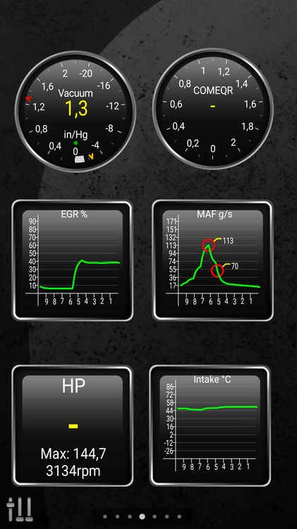

Ich habe mir nun ein OBD II Gerät mit Bluetooth geholt und per Torque Pro ausgelesen. Hab leider nur ein Screenshot, da mein Beifahrer offensichtlich nicht in der Lage war Screenshots am Handy zu machen :roll:
Um es kurz zu machen:
Laut Torque "springen" die Werte des LMM nicht, im Gegenteil, alles schaut plausibel aus. AGR sieht für mich auch unbedenklich aus.
LMM Max Werte lagen bei 160-170g/s
Ladedruck liegt bei 1,2 - 1,3 bar (Volllast, nicht dauerhaft)
Lambdasonde wollte er nicht auslesen.
Leistung (sofern die App das tatsächlich annähernd präzise berechnen kann) ging bis 144,7PS, und zwar schon bei 3100rpm (siehe Screenshot).
Merkwürdig sieht lediglich die Temperatur der Ansaugluft aus. Im Screenshot liegt sie bei ca 50°C, ging aber später deutlich auf die 90°C zu. Dabei zeigt die App dann auch maximal nur 100PS Leistung an (wie präzise das errechnet wird, sei mal dahingestellt, aber auch mein "Popometer" sagte "Halt, hier stimmt was nicht")
Des weiteren habe ich meinen Durchschnittsverbrauch heute auf stolze 7,5 Liter (laut BC, und der zeigt eher zuwenig an) getrieben, was gut 1 Liter über dem Durchschnitt liegt.
Ich hoffe ihr könnt mir helfen diese Daten zu intepretieren. Der Tuner ist nach wie vor der Meinung, der LMM liefert falsche Werte.
Ein zweiter HH meint sie müssten den Wagen vor Ort durchchecken, aber laut deren Erfahrung wird eher der Turbo einen Defekt haben, als der LMM.
Eine freie Werkstatt, die ich heute aufgesucht habe, die selbst Chiptuning anbietet, meinte es sei nur natürlich, dass der LMM mit der Zeit altert und falsche Werte liefert. Die Leute merken es nur nicht, weil es ein schleichender Prozess ist. Es könnte allerdings auch der Ladeluftkühler sein. Auch hier wollte der Chef den Wagen dabehalten zum überprüfen, allerdings mit Original-Software um Tuning-Fehler auszuschließen.
Ausserdem wollte ich aufgrund der Temperatur der Ansaugluft nachfragen: Wo wird beim 2,2CTDI gemessen? Am LMM? Hinterm LLK? Beides?
Ich hoffe ihr könnt mir helfen, den Fehler zu finden ^^

Der Tempersensor für die Ansaugluft sitzt direkt vor der Ansaugbrücke. An dem Stück, wo der Ansaugschlauch befestigt ist.
Das mit der Temperatur passt schon so.
Auch wenn diese bei mir weitaus geringer ist. Volllast ca. 50Grad und normal beim Cruisen auf der AB ca. 5Grad über Außentemperatur.
Was aber an meinem großen Ladeluftkühler in der Front und meinen gedämmten Ladeluftrohren liegt.
Ladedruck bei mir 1,3-1,4bar. Peak 1,5bar.
Ob man den Verbrauchswerten vom Torque so trauen kann, weiß ich nicht. Bei mir jedenfalls ca. 5,3l/100km, hauptsächlich Autobahn.
Achja und die Lambdasonde wollte er nicht auslesen, weil der Diesel gar keine hat :D

Zumindest ist er nicht einer der Besseren. Aber rein vom Gefühl her, würde ich sagen, der Wagen erreicht bei so hohen Außentemperaturen wie im Moment, nicht einmal Serienleistung. Bei Regen und 19°C geht er hingegen richtig gut.
Immerhin ist mein Tuner sehr bemüht, er hat letzte Woche den Accord seines Arbeitskollegen getunt, und der soll auch richtig gut laufen. Jetzt versucht er ihn zu überreden seinen LMM leihweise bei mir einzubauen, um den eben als Fehlerquelle auszuschließen.
Und ansonsten hab ich ab 10. August Urlaub, und somit die Möglichkeit den Wagen in einer Werkstatt auf Herz und Nieren checken zu lassen.

Deinen maf wert finde ich ein wenig sehr hoch. Serie solltest bei 110 liegen vielleicht 120g. Also haltemarf. 160 170g glaub das ergäbe eine Leistung wo der Accord Diesel nie landen wird.
Die Frage was ist jetzt gemacht und was nicht?
Das man bei solchen Temperaturen kaum serienleistung schafft ist normal. Bei meinem fehlen bei 30 Außentemperatur und mehr fast 30ps.
Wie hoch deine ansaugluft sein soll kann ich dir nicht sagen hängt auch davon ab wie und wann du es misst.
Beispiel nach einem test ist sie immer höher da der Lader heiß ist.
Man müsste mal schauen wieviel ohm bei wieviel Grad der lmm haben soll.
