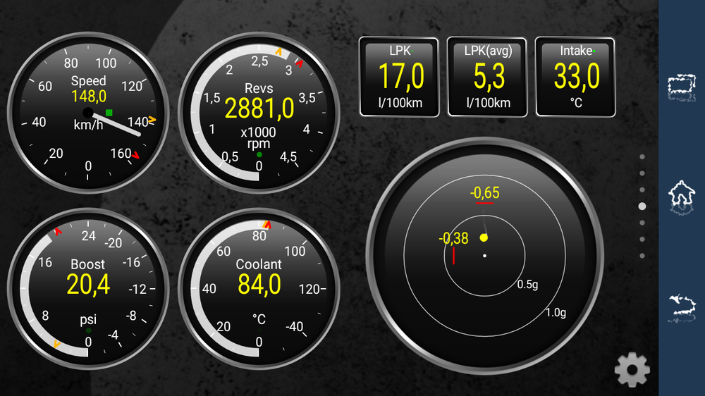

Tosa-Inu Geschrieben 22. Juli 2015 Autor Geschrieben 22. Juli 2015 Frag ich mich auch. Kann es sein, dass seine Software irgendein Honda-Protokoll nicht beherrscht und er daher keine ordentlichen Werte bekommt? Torque Pro zeigt wie gesagt kein "springen" der Luftmasse an. Das Problem ist, dass ich nur Laie bin, mit einer billigen Hobby-Software. Wie soll ich einem Profi klar machen, bzw beweisen, dass er Mist gebaut hat (falls dem so ist)? Zitieren http://images.spritmonitor.de/693326_5.png

Tosa-Inu Geschrieben 23. Juli 2015 Autor Geschrieben 23. Juli 2015 Ja hast recht, und er würde mir wohl alles zeigen und erklären. War mein versäumnis, dass ich nicht genauer nachgefragt habe. Ich hoffe nur, er meinte mit dem "springen" nicht den Abfall der Luftmasse beim Gangwechsel. Die Luftmasse soll doch beim Gangwechsel abfallen, oder? Zitieren http://images.spritmonitor.de/693326_5.png
RaZeR86 Geschrieben 24. Juli 2015 Geschrieben 24. Juli 2015 Klar fällt die ab da dein ladedruck auch abfällt. Keine last kein Druck. Zitieren Zoom Zoom Performance MPS & MPD http://images.spritmonitor.de/676587.pnghttp://images.spritmonitor.de/676590.png

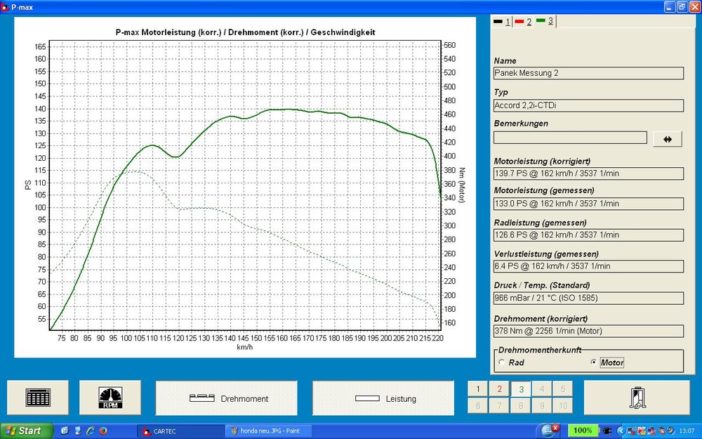

Tosa-Inu Geschrieben 5. August 2015 Autor Geschrieben 5. August 2015 Update: Ich war nun in einer "richtigen" Werkstatt inkl Prüfstand. Wie bereits vermutet war der LMM vollkommen intakt. Hat die 3 Euro App also doch richtige Messwerte geliefert ^^ Merkwürdig ist folgendes; der Motor erreicht die vom Tuner versprochenen 380NM Drehmoment, bei ca 2000rpm. Ab 2200rpm fällt das Drehmoment rapide und der Motor erreicht dadurch nur 133PS bei ca 2600rpm hält diese Leistung kurz fällt dann langsam ab (Diagramm habe ich mir nicht ausdrucken lassen, hole ich aber noch nach). Bei einer Testfahrt wurde ein Fehler festgestellt, undzwar liefert der Ansaugtemperatursensor ein zu hohes Signal. Der wird nun nächsten Montag gewechselt, aber es ist nicht ausgeschlossen, dass der Tuner etwas vergessen hat rauszuprogramieren/ein Kennfeld anzupassen. Zitieren http://images.spritmonitor.de/693326_5.png

ACC-CDI-2T Geschrieben 5. August 2015 Geschrieben 5. August 2015 (bearbeitet) Update: der Motor erreicht die vom Tuner versprochenen 380NM Drehmoment, bei ca 2000rpm. Ab 2200rpm fällt das Drehmoment rapide und der Motor erreicht dadurch nur 133PS bei ca 2600rpm hält diese Leistung kurz fällt dann langsam ab (. Hi, die Leistung ist ja vollkommen neben der Spur :schock:. Wenn Du nach dem Tuning praktisch keine Steigerung zu vorher festgestellt hast, lag da eindeutig schon vorher ein Defekt vor (vielleicht wärst Du sonst gar nicht auf die Idee gekommen nachzuhelfen ... ) Das Leistungshoch liegt beim i-ctdi bei ca. 4000 rpm. (s.u.) Viele i-ctdi´s haben bei 4000 ohne chip ca. 155 - 160 Pferdchen, manche haben noch mehr Leistung :D. Das Drehmoment sollte sich auch dtl . länger oben halten ... Wird den irgendein --> Fehler gespeichert? ... ohne Fehlermeldung wird es schwierig .. Fetter Leistungsmangel bei hohen Drehzahlen würde z.B. zu einem defekten IMRC-Ventil passen, nem offen hängenden EGR-Ventil, defektem Kraftstofftemperatursensor, vll ist die Ladedruckltg undicht, der Luft- oder Dieselfilter dicht, etc. etc. ........ Bearbeitet 5. August 2015 von ACC-CDI-2T Zitieren Km-log Jun 542.000

HTD Geschrieben 11. August 2015 Geschrieben 11. August 2015 6,4 PS gemessene Verlustleistung? schwer vorstellbar Zitieren
RaZeR86 Geschrieben 12. August 2015 Geschrieben 12. August 2015 Ist ja mehr Verlustleistung als 6,4PS und die Verlustleistung liegt an der Rollenart. Was mich nur wundert wo der Diesel die 500NM her nehmen möchte. 500NM ist klar machbar aus 2.2L aber mit dem Microturbo ausm CN Oo Das Drehmoment passt überhaupt nicht zur Leistung. Da ist def. was an der Software faul. Zitieren Zoom Zoom Performance MPS & MPD http://images.spritmonitor.de/676587.pnghttp://images.spritmonitor.de/676590.png
Tosa-Inu Geschrieben 12. August 2015 Autor Geschrieben 12. August 2015 Das ist das Raddrehmoment im fünften Gang, nicht das Motordrehmoment. Ich muss am Freitag noch Bremsen machen lassne, dann kann ich evtl noch nach dem Diagramm fürs Motordrehmoment/Leistung fragen, dann wirds evtl nicht ganz so missverständlich. ^^ Zitieren http://images.spritmonitor.de/693326_5.png
HTD Geschrieben 12. August 2015 Geschrieben 12. August 2015 @RaZeR: nach der Korrektur sind es mehr, aber gemessen wurden nur 6,4PS Wenn dein 5. Gang keine Untersetzung hat, ist es dann erst recht zu viel. Zitieren

Tosa-Inu Geschrieben 12. August 2015 Autor Geschrieben 12. August 2015 So ich hab es nun bekommen. Ein wenig langsam, die Jungs von der Werkstatt, aber zuverlässig ^^ Mein Tuner hat nun ne Email mit gleichem Anhang bekommen, nachdem ich ihn zwei Tage lang telefonisch nicht erreicht habe. Bin gespannt was dabei rauskommt. Zitieren http://images.spritmonitor.de/693326_5.png
RaZeR86 Geschrieben 12. August 2015 Geschrieben 12. August 2015 500NM am RAD Oo. Ich fall vom Hocker! Die Werte die da drauf stehen sind mir absolut suspekt! Somal mal ein Fahrzeug in der 1 zu 1 Übersetzung misst. Wenn dein Auto also 5 Gänge hat, misst man regulär NICHT im 5 Gang, denn wenn die Übersetzung im 5. ernsthaft 0.687 zu 1 ist, erklärt sich die gemessene Verlustleistung. Dann Hut ab, das er im 5. Gang so einen mords Dampf hat! Wenn er im richtigen Gang gemessen worden wäre. Hätte er hochgerechnet 160PS und 620NM. Hut ab, der muss ja mit abartig viel Ladedruck fahren, das muss ja so eine Spitze sein, das dir der MAP Sensor um die Ohren pfeift. Würde mich nicht wundern wenn der ordentlich Ladedruck abläst weils der Motor nicht halten geschweige überhaupt messen kann. Lass den wagen bitte nochmal ordentlich messen. Da scheint ja bei dir alles drunter und drüber zu gehen. Zitieren Zoom Zoom Performance MPS & MPD http://images.spritmonitor.de/676587.pnghttp://images.spritmonitor.de/676590.png
Tosa-Inu Geschrieben 13. August 2015 Autor Geschrieben 13. August 2015 (bearbeitet) Anscheinend sind hier einige Missverständnisse aufgekommen. Ich fahre einen Facelift mit 6 Gang Getriebe, daher müsste der 5. schon passen. Ich vertrau in der Hinsicht mal dem Werkstattmeister. Ladedruck habe ich ja bereits gemessen und auch messen lassen. Sowohl meine 3€ app, also auch die 15000€ Software der Werkstatt bestätigen: 1,3 bar Ladedruck, gelegentlich werden Spitzen von 1,4 bar erreicht, aber nicht mehr. Edit: Ich habe nun mit dem Tuner ausgemacht, wir treffen uns nach meinem Urlaub, denn im Momentan ist er voll ausgebucht. Ich soll nun erstmal ne längere Adaptionsfahrt machen, da das Steuergerät "angelernt" werden muss. Außerdem ist er der Meinung, die Kupplung rutscht und deshalb wird das Drehmoment nicht gehalten. Ich soll die Kupplung wechseln. Bearbeitet 13. August 2015 von Tosa-Inu Zitieren http://images.spritmonitor.de/693326_5.png
RaZeR86 Geschrieben 13. August 2015 Geschrieben 13. August 2015 Also irgendwie verstehe ich das ganze immer noch nicht. Fakt: -6 Gang -gemessen 5. Gang (korrekt) -fast 500NM fallend (klar mini Ladedruck, mini Lader) -Kupplung rutscht daher der Drehmomenteinbruch (rutscht die kupplung bricht auch die Leistung weg) -knapp 140PS dank Chiptuning Zitieren Zoom Zoom Performance MPS & MPD http://images.spritmonitor.de/676587.pnghttp://images.spritmonitor.de/676590.png
