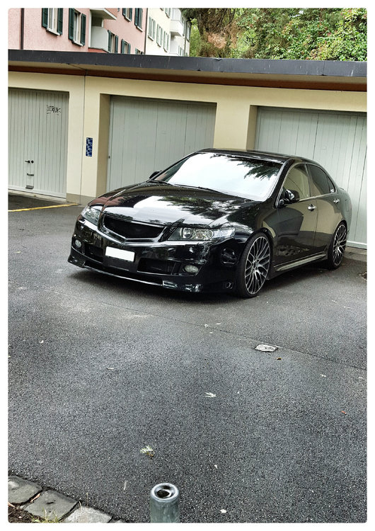

T2X Geschrieben 3. August 2015 Teilen Geschrieben 3. August 2015 (bearbeitet) Hallo allerseits Bin seit letzten Samstag Besitzer eines Honda Accord 2.4 (2007) mit Original Mugen Kit. Ich bin nach wie vor noch ziemlich paff, dass der Verbrauch trotz meine nicht zu Stiefmütterliche Fahrweise unter 8l/100km ist :repekt: Was ich allerdings sehr unzufrieden bin, ist die "PREMIUM" Sound System. Da klingen die Standard Lautsprecher der Hyundai / VW / Skoda um einiges besser :motz: Aber da es nur mein zweit Wagen ist, will ich auch nicht tausende von €uros Investieren. Dennoch hätte ich da so mein Vorstellung, die ev. gar nicht klappt? Und zwar möchte ich folgendes einbauen. - Digital Media Receiver (Ein Tab [Android] wird daran angeschlossen) - Aktiv Subwoofer - (Falls es geht, hätte ich gerne hinten zwei lautsprecher auf der Hutablage, wobei hier der Bass nicht so eine wichtige rolle spielt.) In mein Auto befindet sich wie erwähnt, ein PSS inkl. Touchscreen Navi. Im unteren Schacht befindet sich dementsprechend einen DVD Fach für das Navi. Kann ich jetzt ein normales 1-Din DMR einbauen und "gleichzeitig" den Original Radio beibehalten, oder muss ich mein Original Radio entfernen? Den Aktiv Subwoofer kann ich Problemlos an mein DMR anschliessen, dies sollte kein Problem sein. Aber die beiden Lautsprecher hinten hätte ich Probleme... :angel: Jetzt meine Frage an euch, wie Realisiere ich dies? Habe mich seit gestern hier im Forum herum gelesen und hatte nie die passende Antworten für mich gefunden, deswegen ein neuer Thread. Für euer Hilfe wäre ich super Dankbar und natürlich werde ich am schluss noch ein paar Bilder meines Werkes hochladen ;) Bearbeitet 5. August 2015 von T2X Zitieren Link zu diesem Kommentar Auf anderen Seiten teilen Mehr Optionen zum Teilen...
