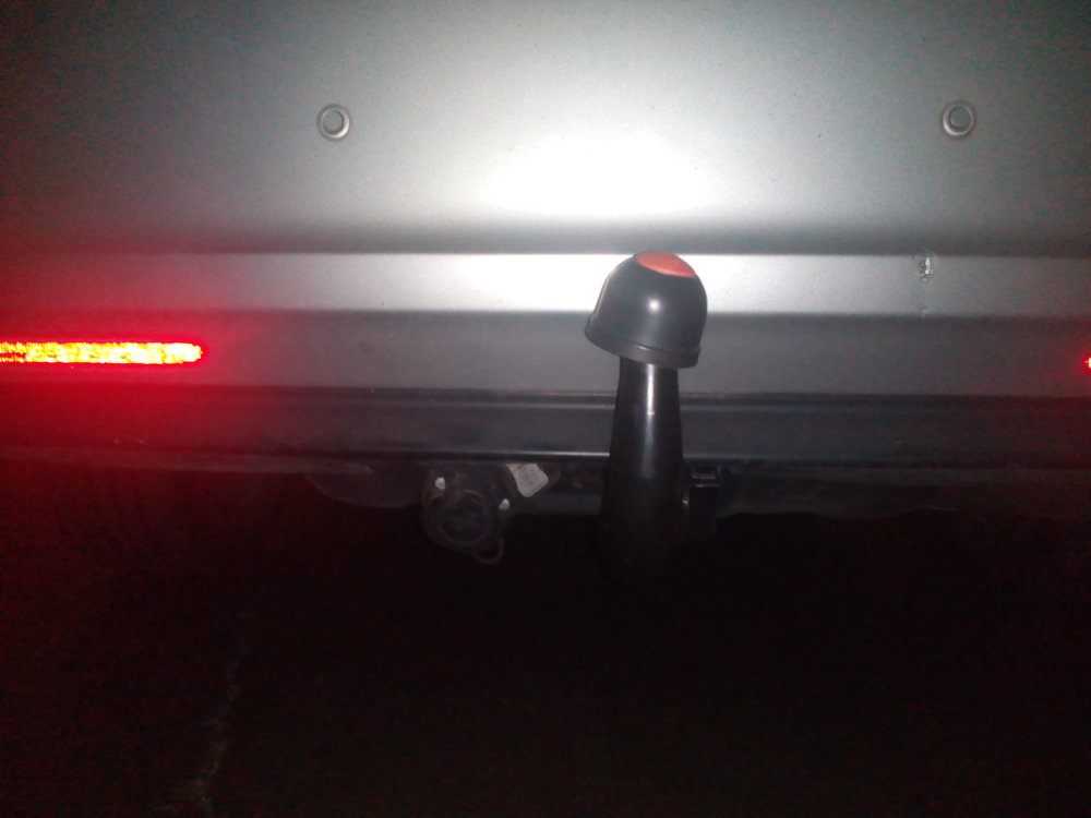

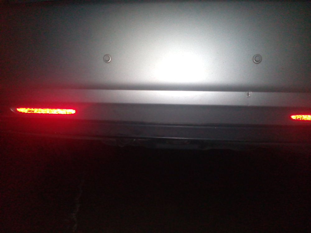

Funlive Geschrieben 25. Oktober 2015 Geschrieben 25. Oktober 2015 (bearbeitet) Hier mal Bilder von der Aragon an meiner Limo, ein mal mit und ein mal ohne Haken. Die Passform der Teile ist allerdings Typisch italienisch, also erst alle Schrauben noch locker lassen bis alle drin sind und dann erst fest schrauben, aber an sonsten sehr solide. Achso und die Handschuhe die es mit Aragon Schriftzug dazu gibt, sind wahrscheinlich auch für kleine Italiener gemacht und nicht für meine Pranken. Bearbeitet 25. Oktober 2015 von Funlive Zitieren mfG Funlive http://www.funlive-home.de/signa.gif Allergiewarnung: Eichhörnchen können Spuren von Nüsse enthalten!
