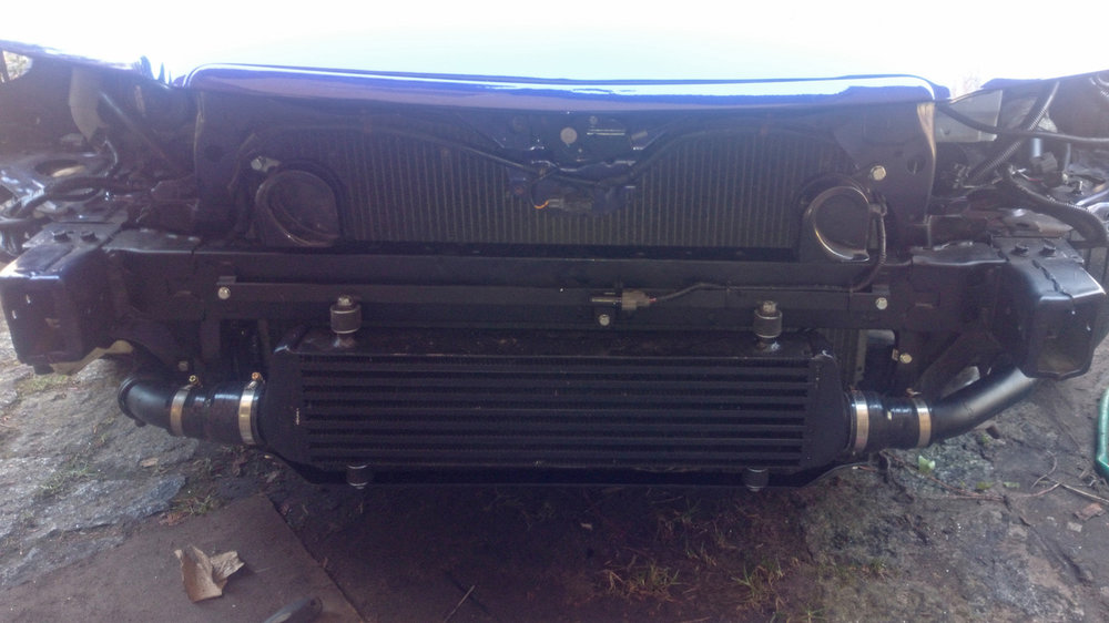

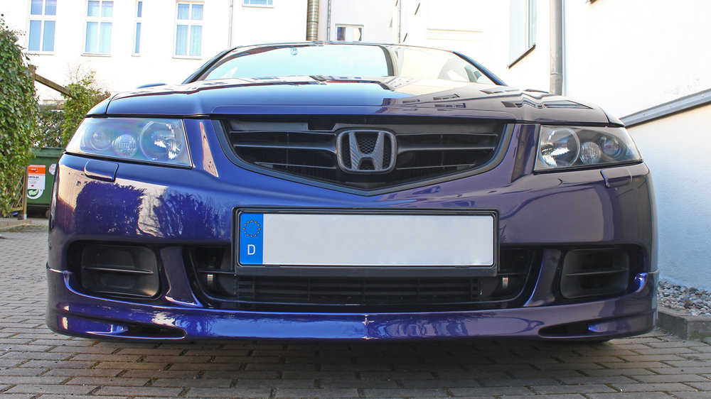

Jakk123654 Geschrieben 1. November 2015 Geschrieben 1. November 2015 noch nicht ganz fertig aber ich bin erst mal zufrieden :D http://fs5.directupload.net/images/151101/4y6k2m5k.jpg http://fs5.directupload.net/images/151101/fp33kh2s.jpg Zitieren
type-s-honda Geschrieben 1. November 2015 Geschrieben 1. November 2015 Sieht sehr gut aus, Berichte bitte gleich nächsten ersten Fahrten gleich wie sie das Auto verhält ob der Turbo früher oder später kommt Zitieren
Jakk123654 Geschrieben 1. November 2015 Autor Geschrieben 1. November 2015 (bearbeitet) der kommt bischen später aber kein leistung verlust. bisschen mehr leistung...aber nicht viel man merkt aber das er besser aus dem arsch kommt . Bearbeitet 1. November 2015 von Jakk123654 Zitieren

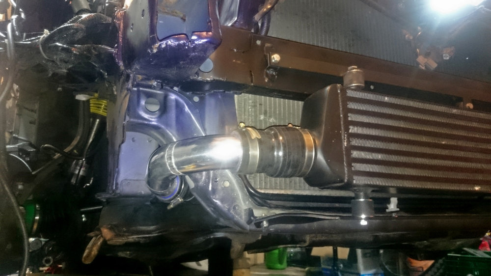

Jakk123654 Geschrieben 2. November 2015 Autor Geschrieben 2. November 2015 Das anpassen der LLK war nicht schlimm... der platz war nicht genung da ;( muss sehr viel von der frot abschneiden. Und mein Kima ist geblieben ^^:D Zitieren
Pleasure-Lover Geschrieben 3. November 2015 Geschrieben 3. November 2015 bringt denn im Serienzustand ein so großer LLK überhaupt was...:D? Mit größerem Lader und entsprechender ECU-Abstimmung bestimmt schon, aber im Serienzustand doch nicht:)) Zitieren
345 Geschrieben 3. November 2015 Geschrieben 3. November 2015 Hallo Kalte Ansaugluft ist immer von Vorteil,wieviel das ausmacht weiss man nicht. mfg 345 Zitieren
pw84 Geschrieben 3. November 2015 Geschrieben 3. November 2015 Richtig. Die Ansaugluft ist eine ganze Ecke kühler und bleibt zB. bei Vollast auf der Rennstrecke auch viel konstanter kühl. Mit dem originalen Minikühler hatte ich das Problem, das mit der Zeit der Durchzug etwas gelitten hat, weil sich alles so aufgeheizt hatte. mit dem größeren LLK ist das Problem jetzt weg. Zitieren
Jakk123654 Geschrieben 3. November 2015 Autor Geschrieben 3. November 2015 so hab ich es gemacht.. Zitieren
pw84 Geschrieben 3. November 2015 Geschrieben 3. November 2015 Flex den Schwingungsdämpfer ab. Der ist doch nur im Weg. Zitieren
Jakk123654 Geschrieben 3. November 2015 Autor Geschrieben 3. November 2015 Hatte ich auch schon überlegt. aber es paast auch so :) Zitieren

Jakk123654 Geschrieben 5. November 2015 Autor Geschrieben 5. November 2015 über http://www.x-parts.de/ bestellt. die halterung selbst gebaut. Das ist richtig das es nichts viel bringt, aber ich will es noch abstimmen lassen. dann sollte es doch wohl was bringen ^^ Was haste für alles ca. bezahlt? Ca 280 Euro Zitieren
