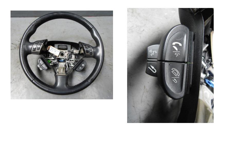

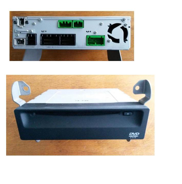

accordcm2types Geschrieben 17. März 2016 Autor Teilen Geschrieben 17. März 2016 so es gibt Neuigkeiten ! Problem scheint gelöst ! Bildshirm kann drin bleiben ! also die navieinheit Folgendes Lenkrad benötigt man : habe ich jetzt bestellt http://666kb.com/i/d7b4wtrbadwfz3zjp.jpg und folgenden navirechner (in allen accord Facelift zu finden 2006-2007) mit der nummer 39540-sea-E110-M1 http://666kb.com/i/d7b4zclkdktdet60l.jpg sobald die Sachen bei mir sind geht's ans verkabeln , ich suche jetzt noch einen fertigen Dashboard Kabelbaum aus einem Model wo mit voice control managment war. das wäre das einfachste , dann kann ich genau erkennen welche kabel umgepint bzw. dazukommen. Sobald ich das entschlüsselt habe kann ich einen genauen bebilderten GUIDE eröffnen mit allen Kosten und mit Kabelbelegungen. Das ziel ist in Reichweite Zitieren Link zu diesem Kommentar Auf anderen Seiten teilen Mehr Optionen zum Teilen...
kretschi74 Geschrieben 18. März 2016 Teilen Geschrieben 18. März 2016 Wenn du aber die Sprachsteuerung nutzen willst brauchst du den Faceliftbildschirm,der hat doch eine Buchse mehr hinten dran. Zitieren Link zu diesem Kommentar Auf anderen Seiten teilen Mehr Optionen zum Teilen...
Mounty Geschrieben 18. März 2016 Teilen Geschrieben 18. März 2016 Also, der lenkrad, und dvd/navieinheit sind bei mir auch drinne... cl9 executive.. nur zur info Mounty Zitieren The best engine in the world is the Vagina; It can be started with one finger. It's self lubricating. It takes any size piston, and changes it's own oil every 4 weeks. It is only a pity that the management system is so f....g temperamental. Nix ungetestet lassen: Man stirbt schliesslich nur ein mal...:angel: Link zu diesem Kommentar Auf anderen Seiten teilen Mehr Optionen zum Teilen...

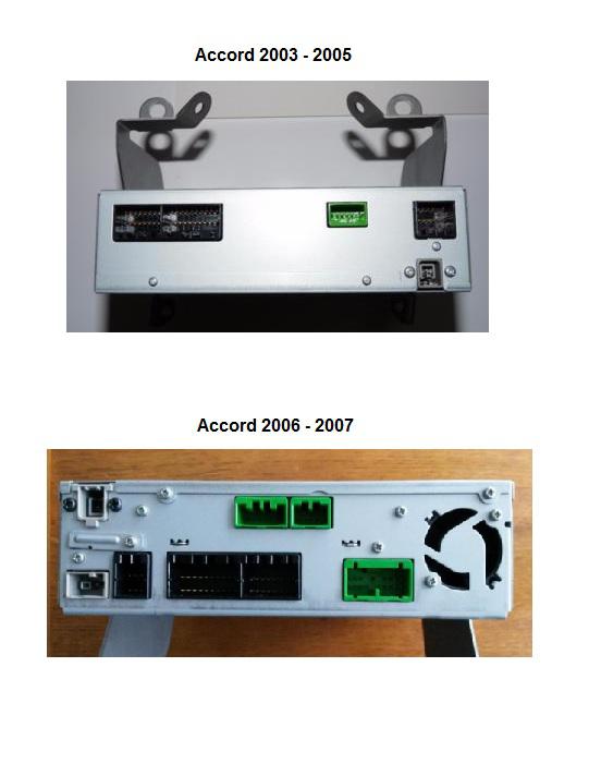

Hondafahrer GW Geschrieben 18. März 2016 Teilen Geschrieben 18. März 2016 Hab mal eine Frage, woran erkennt man den Navirechner vom Preface? Kann man hier villeicht ein Foto von Preface und Facelift reinstellen? Wäre Super :) Zitieren Link zu diesem Kommentar Auf anderen Seiten teilen Mehr Optionen zum Teilen...
accordcm2types Geschrieben 18. März 2016 Autor Teilen Geschrieben 18. März 2016 Hier der Unterschied http://666kb.com/i/d7bw1ly1i9z7f646t.jpg Man mag es kaum glauben aber sogar der Navirechner vom 2008 Accord würde funktionieren , leider finde ich einfach nicht die Bildschirm pinbelegung Nein musst du nicht Tauschen das Display ! Ihr kennt doch alle den weißen stecker hinten am Bildschirm , da wo ihr immer eure USB Interface anschließt , Video Aux Signal usw... Im Facelift 2006 - 2007 ab Werk mit Voice control ist der weiße Steckplatz mit einem Stecker belegt der alle Pins nutzt , was auch logisch ist den der weiße Steckplatz dort kommen die ganzen Signale von Mikrofon , rückfahrkamera , DVD Einheit usw... usw... Zitieren Link zu diesem Kommentar Auf anderen Seiten teilen Mehr Optionen zum Teilen...

kretschi74 Geschrieben 18. März 2016 Teilen Geschrieben 18. März 2016 (bearbeitet) Nein,beim Preface mußt du mit einemVideointerface zwischen das RGB Kabel rein um eine Rückfahrcam anzuschließen. Schau mal in meine Bilder Bearbeitet 18. März 2016 von kretschi74 Zitieren Link zu diesem Kommentar Auf anderen Seiten teilen Mehr Optionen zum Teilen...
