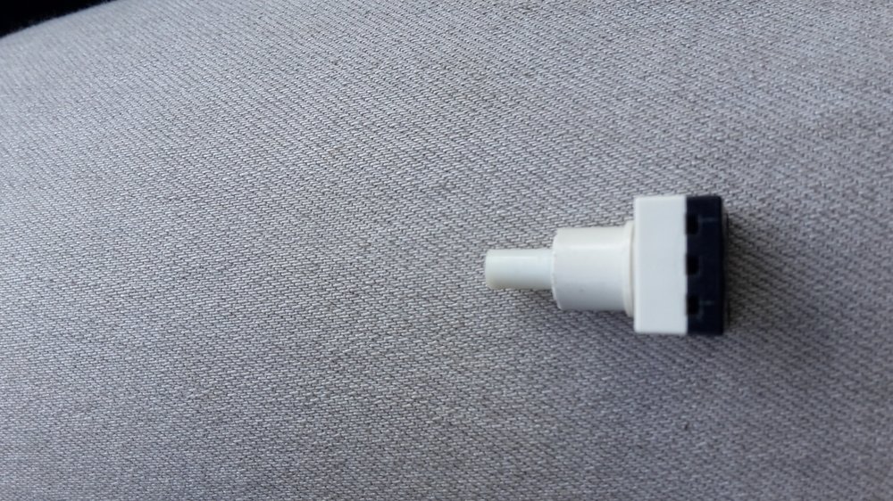

Jakk123654 Geschrieben 22. Mai 2016 Geschrieben 22. Mai 2016 :D ja der kontakschalter ist defekt . war bei mir auch^^ die kannst du so wecheln. Zitieren
yamahamx1000 Geschrieben 22. Mai 2016 Autor Geschrieben 22. Mai 2016 :D ja der kontakschalter ist defekt . war bei mir auch^^ die kannst du so wecheln. Hallo wie bekomme ich das Glas ab. gruss yamaha Zitieren accord 2.2 diesel exe Bj. 05/2006navi18 zoll 225/40/18Leder beigedark mocha pearl

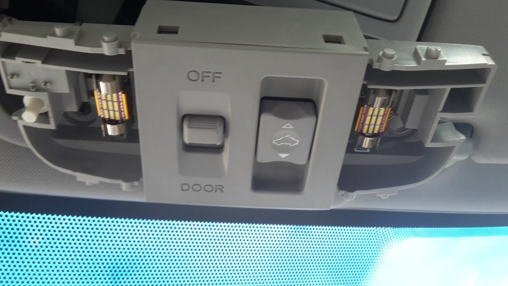

yamahamx1000 Geschrieben 23. Mai 2016 Autor Geschrieben 23. Mai 2016 (bearbeitet) Hi, hier ein video. https://www.youtube.com/watch?v=EJeJtizKT3o Hallo danke für das video, fahre demnächst zum Honda Händler um den Schalter zu bestellen. Wo kann man die LED bestellen sieht gut aus. gruss yamaha Bearbeitet 23. Mai 2016 von yamahamx1000 Zitieren accord 2.2 diesel exe Bj. 05/2006navi18 zoll 225/40/18Leder beigedark mocha pearl

Jakk123654 Geschrieben 23. Mai 2016 Geschrieben 23. Mai 2016 Hallo danke für das video, fahre demnächst zum Honda Händler um den Schalter zu bestellen. Wo kann man die LED bestellen sieht gut aus. gruss yamaha Hab hier bestellt sind echt super http://dope-minds.de/ Zitieren
yamahamx1000 Geschrieben 24. Mai 2016 Autor Geschrieben 24. Mai 2016 Hab hier bestellt sind echt super http://dope-minds.de/ hallo habe gerade 2 Stück bestellt. gruss yamaha Zitieren accord 2.2 diesel exe Bj. 05/2006navi18 zoll 225/40/18Leder beigedark mocha pearl
yamahamx1000 Geschrieben 2. Juni 2016 Autor Geschrieben 2. Juni 2016 :D ja der kontakschalter ist defekt . war bei mir auch^^ die kannst du so wecheln. Hallo war heute beim Honda Händler, er sagt der schalter gibt es nicht extra, die ganze Licht Einheit kostet 74 Euro + MwSt. gruss yamaha Zitieren accord 2.2 diesel exe Bj. 05/2006navi18 zoll 225/40/18Leder beigedark mocha pearl

yamahamx1000 Geschrieben 12. Juni 2016 Autor Geschrieben 12. Juni 2016 vielleicht einen der Schlachter hier im Forum fragen, vielleicht kriegst du einen gebracuhten Schalter oder die komplette Lichteinheit oder du baust den Schalter aus und suchst dir bei Conrad einen ähnlichen. dürfte nicht so schwer sein, wenn man die Bezeichnung, Maße und die Pinbelegung kennt Hallo am Wochenende hat mir ein Bekannter die Beleuchtungseinheit ausgebaut , die beiden Schalter ausgebaut und mit Kontaktspray eingesprüht die neuen Led Lampen eingesetzt alles wieder zusammen gebaut siehe da jetzt brennt die linke auch wieder. gruss yamaha Zitieren accord 2.2 diesel exe Bj. 05/2006navi18 zoll 225/40/18Leder beigedark mocha pearl
