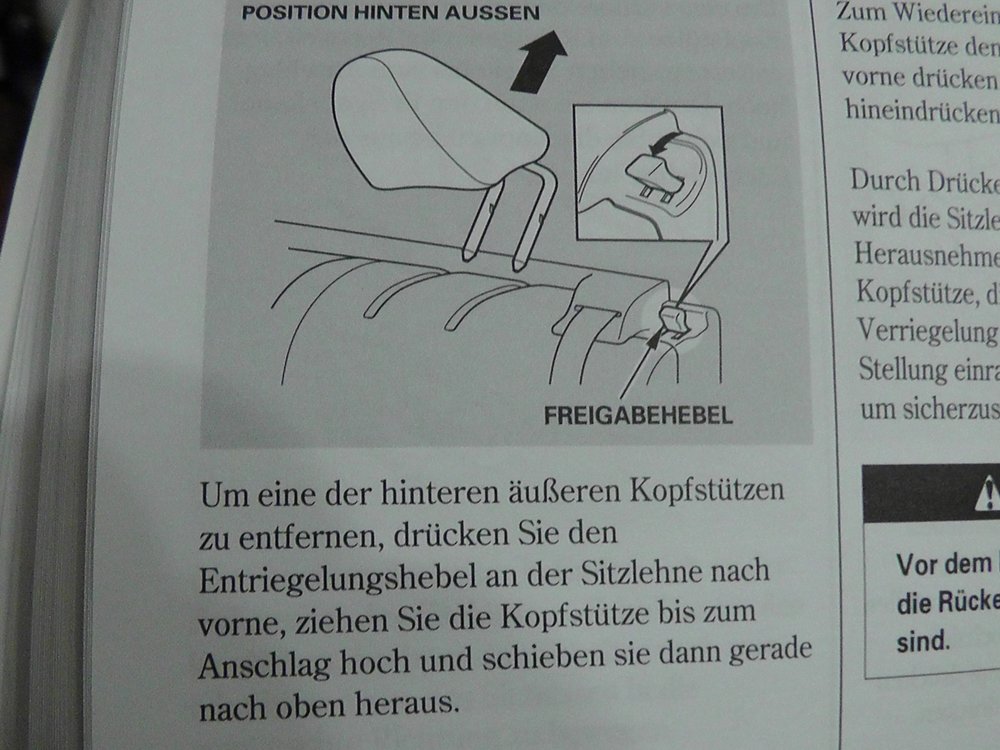

du hast wohl nen Handbuch? ;)
mit soetwas exklusivem könnte ich nicht glänzen ... :)
Jaaa und es liegt immer schön im Handschuhfach, sowas habe ich auch :D
Hier bitteschön:
Bearbeitet von wladi83

Hat geklappt. Danke! Kopfstützen vorklappen und dann mit etwas Gewalt rausziehen.
Mein Handbuch ist leider französisch. Mein Alltagsfranzösisch reicht aber nicht bis zu Autojargon.
