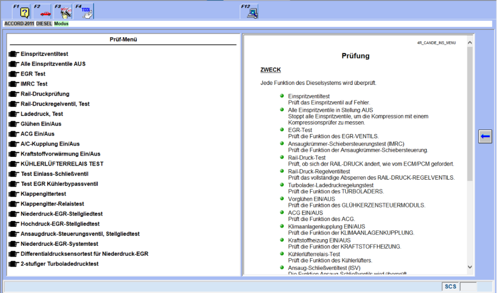

Accord_CL07 Geschrieben 9. April 2023 Teilen Geschrieben 9. April 2023 Hallo, weiß jemand wo ich im HDS Menü den Punkt "Ladedruck-Steuermagnetventil Ein/Aus" finde? Im Inspektionsmenü gibt es nur folgendes: Zitieren Link zu diesem Kommentar Auf anderen Seiten teilen Mehr Optionen zum Teilen...

Accord_CL07 Geschrieben 15. April 2023 Teilen Geschrieben 15. April 2023 (bearbeitet) Hallo, danke für die Antwort. Ich würde jedoch gerne für die Fehlermeldung P00AF, den laut Werkstatthandbuch erforderlichen Test durchführen, bevor ich nach weiteren Ursachen suche. Nur finde ich leider den Test "Ladedruck-Steuermagnetventil Ein/Aus" nicht im HDS. Bearbeitet 15. April 2023 von Accord_CL07 Zitieren Link zu diesem Kommentar Auf anderen Seiten teilen Mehr Optionen zum Teilen...
TypeS-Gurke Geschrieben 21. April 2023 Teilen Geschrieben 21. April 2023 Am 15.4.2023 um 22:25 schrieb Accord_CL07: Hallo, danke für die Antwort. Ich würde jedoch gerne für die Fehlermeldung P00AF, den laut Werkstatthandbuch erforderlichen Test durchführen, bevor ich nach weiteren Ursachen suche. Nur finde ich leider den Test "Ladedruck-Steuermagnetventil Ein/Aus" nicht im HDS. Wie wäre es wenn du jemand anderen nochmal drüber schauen lässt oder ein anderes Programm zum auslesen ausprobierst, dann mit der Prüfung von Live-Daten über den Ladedrucksensor. Ich meine bei meinem Alten BMW war auch die Vörderüumpe kaputt und es kam immer der Fehler Ladedrucksensor, da der Ladedruck nicht aufrecht erhalten werden könnte durch zu weniger Sprit der bei der Hochdruckpumpe angekommen ist. Man meint ja das dann die Sensoren von der HDP oder vom Raildruck anspringen müssten, sind die aber nicht. 1 Zitieren Link zu diesem Kommentar Auf anderen Seiten teilen Mehr Optionen zum Teilen...
