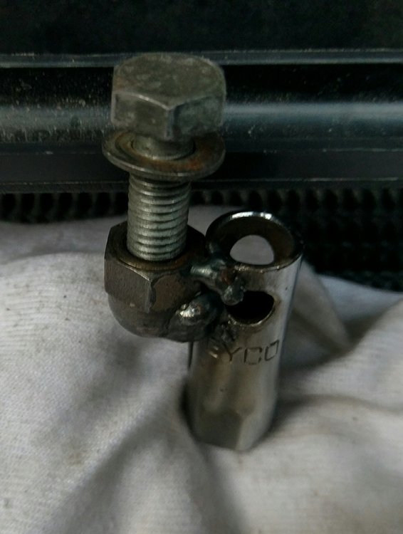

100€ nur? Das ist ja echt ein guter Preis. Wir haben das bei meinem CL9 ohne Spezialwerkzeug oben selbst gemacht. Und das hat etwas gedauert weil man den Motor pro Zylinder eine Viertelumdrehung drehen muss. Eigentlich braucht man dafür nur eine Ventil-Lehre für Japaner mit geeigneten Blättern (gibt's bei eBay) und viel Geduld. Das Spezialwerkzeug haben wir selbst gebaut, indem wir zwei Nüsse zusammengeschweißt haben. Eine um die Schraube in der Mitte mit einem Schraubenzieher festzuhalten, die Andere um den Drehmomentschlüssel anzusetzen zum festziehen.
