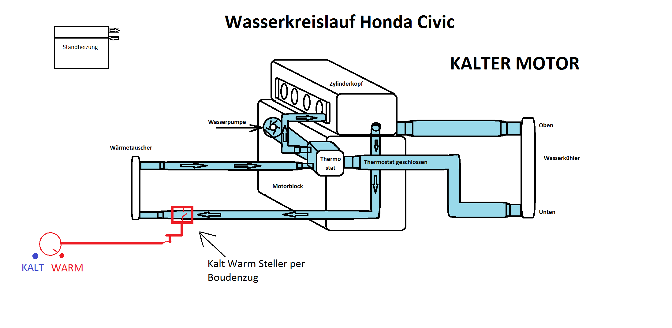

Kühlkreislauf Honda , Standheizung einbinden um Motor und Innenraum aufzuheizen.
Eberspächer B4WSC inkl. TP5 Funk Bedienung
Alles eingebaut nun muss ich nur noch die 2 Kühlerschläuche einbinden , leider weiß ich nicht welche ich ersetzten bzw. einbinden soll.
wenn ich den Schlauch von der Standheizung (Druckschlauch wo heißes wasser kommt) an den Honda schlauch von der Spritzwand anschließe läuft ja nix durch wenn auf Kalt steht die lüftung / Heizung
Ja das ist klar aber was passiert wenn er nicht auf HI steht , Pumpt dann die Standheizung gegen eine WAND ?
und nicht zu vergessen der Accord hat klimaautomatik da vergisst man schnell die temperatur auf HI zu stellen am abend.
Also rein von der Logik müsste die standheizung doch zwischen Thermostat und den Zylinderkopf , diese kurze leitung muss weg und anstelle dessen kommt die standheizung.
somit ist der gesamte Kreislauf bis auf der Kühler vorn mit Heißen wasser versorgt, und wenn man mal vergisst auf HI zu stellen wird wenigstens der motor Vorgewärmt.
Ich hatte bisher in zwei Honda eine verbaut.Da war Sie immer im Heizzulauf eingebunden.Also Regler auf Heiß drehen,sonst läuft Sie gegen und regelt runter.Bei Automatik hatte ich noch keine drin.Ich frag mal einen Freund mit CRV und Standheizung.
So,er schreibt das er immer auf Warm stellen muß
Bearbeitet von kretschi74
Dann schaltet sie also von selbst ab wenn sie merkt das zuviel gegendruck herscht.
Dann wird in dem Moment gar nichts vorgeheizt weder Innenraum noch Motor.
OK das passiert dann 1x und nie wieder (-; werd ich meiner Frau so sagen dort ist die Standheizung dann drin. Na das kann ja was werden.
Das hängt vom Alter ab. Bei den aktuellen Accords regelt die Standheizung die Lüftung etc. automatisch, da muss man nichts mehr voreinstellen.
