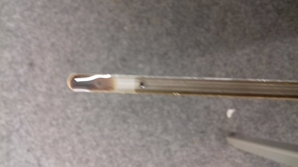

Majo Geschrieben 30. Dezember 2016 Geschrieben 30. Dezember 2016 Hallo Gemeinde, die Frage ist schon fast peinlich, aber mir gibt sie ein großes Fragezeichen über dem Kopf.:confused: Hatte (nur) beim bremsen festgestellt, dass die Öllampe kurz aufleuchtet (so ca halbe Sekunde) und dann natürlich sofort nach dem Ölstand geschaut. Ölstab rausgezogen (kalter Zustand), abgewischt, wiederholt und festgestellt dass KEIN Ölstand abzulesen war. (zwischen den beiden Markierungen und überhaupt am Stab) Tja meine logische Schlussfolgerung war, dass ich Öl auffüllen muss. aber nach ca 750ml kann ich immer noch nix am Ölmessstab ablesen??? (zur Info...letzer Ölwechsel war im Januar 2016 in der Werkstatt) Also zur Frage....ist immer noch zu wenig Öl drinnen oder lese ich falsch ab oder mach ich was anderes verkehrt??? (Kenne mich jetzt nicht so dolle aus, aber bei meiner Frau am Golf lese ich auch manchmal den Ölstand und da ist der klar erkennbar am Ölfilm zwischen den Markierungen) Bin dankbar für jeden Rat Zitieren Auch Wasser wird zum edlen Tropfen, mischt man es mit Malz und Hopfen.
B-CH6 Geschrieben 30. Dezember 2016 Geschrieben 30. Dezember 2016 komisch...hast du den messtab auch bis zum anschlag reingesteckt? klingt wie ne doofe frage, aber ich kenne jemand, der hat sich nur getraut, das ding bis zum ersten widerstand reinzuschieben und sich auch gewundert... edit sagt, dass normalerweise der sensor sehr sensibel alarm schlägt, bei meinen cu2 wars ca. 1-1,5 mm über der min-marke Zitieren Nein! Ein Tourer ist kein Kombi!
wladi83 Geschrieben 30. Dezember 2016 Geschrieben 30. Dezember 2016 (bearbeitet) Noch eine blöde Frage, aber steht das Auto auf einer gerader Fläche??? Wenn das Öl schon fast ein Jahr drin ist, dann müsste es schon schwarz und sehr gut abzulesen sein Wenn es frisch ist, da ist es schon schwerer zu sehen, aber trotzdem noch gut sichtbar, wenn man den Stab ein bißchen hin- und her dreht. Haste den geschaut, ob unter dem Auto ein Ölfleck ist, oder der Motor irgendwo schwitzt??? Oder dreh mal den Öldeckel ab und schau mal rein, ob da überhaupt Öl auf der Nockenwelle ist, denn wenn es zu wenig ist und die Ölpumpe lange nicht gepumpt hat, dann wird oben alles wahrscheinlich trocken sein :( Ich würde zur Sicherheit, da der nächste Ölwechsel sowieso bevorsteht, das Öl in eine Wanne mit Meßmarkierungen ablasen, so kannste sehen, wie viel ca. noch drin war, abzüglich der 750 ml die du schon dazugefühlt hast und dann weiste, ob etwas nicht stimmt Ist aber sehr komisch, wenn du schon 750 ml nachgefühlt hast, oder es noch nicht sichtbar ist :roll: Normalerweise sind schon zwischen Max und Min Markierung glaube ich so um die 500 ml. Bearbeitet 30. Dezember 2016 von wladi83 Zitieren
Majo Geschrieben 30. Dezember 2016 Autor Geschrieben 30. Dezember 2016 Hab das Auto auf gerader Fläche und Ölmessstab bis Anschlag drinnen.... (Hab ja sogar extra über Nacht gewartet um zu messen :roll:) es klebt ja auch beim rausziehen auch bissl dran (sehr dunkel, und keine gerade Linie), aber den richtigen Ölmesswert bekomme ich nicht abzulesen.... Habe nur etwas Hemmungen noch mehr reinzuschütten... Hab seit 6 Jahren, bis auf jährlichen komplett-Ölwechsel, kein Öl nachfüllen müssen (Honda-Motor 8)) Zitieren Auch Wasser wird zum edlen Tropfen, mischt man es mit Malz und Hopfen.
wladi83 Geschrieben 30. Dezember 2016 Geschrieben 30. Dezember 2016 Mach doch mal eine Foto??? Zitieren
Majo Geschrieben 30. Dezember 2016 Autor Geschrieben 30. Dezember 2016 Ich hoffe ich stelle mich nicht zu dämlich an, aber es ist doch die Markierung ganz unten zwischen den beiden Mini-Bohlöchern? Zitieren Auch Wasser wird zum edlen Tropfen, mischt man es mit Malz und Hopfen.
wladi83 Geschrieben 30. Dezember 2016 Geschrieben 30. Dezember 2016 Es ist der geriffelte Bereich Zitieren
Majo Geschrieben 30. Dezember 2016 Autor Geschrieben 30. Dezember 2016 Es ist der geriffelte Bereich den gibt's nicht Zitieren Auch Wasser wird zum edlen Tropfen, mischt man es mit Malz und Hopfen.
ecki Geschrieben 30. Dezember 2016 Geschrieben 30. Dezember 2016 (bearbeitet) Ganz egal ob geriffelt oder Loch auf jedenfall sollte irgend sone Schwarze Brühe an dem Metallstab zu sehen sein. Wenn die Öldruck Lampe kurz angegangen ist bedeutet das, das der Motor kein Öldruck mehr hatte. Und das passiert nur wenn sogut wie nichts mehr drin ist!! Ich glaube die Füllmenge beim K24 sollten so 3,6L sein, die Markierung am Ölmessstab ( bei mir sind es 2 kleine Löcher) zwischen min und max ist aber nur 1l. Also wenn der Bock trocken ist kannst du da noch gut 2L reinschütten bis am Messstab wieder Öl zu erkennen ist. Sei froh das du keine VW fährst, da bräuchtest du jetzt einen neuen Motor ;) Bearbeitet 30. Dezember 2016 von ecki Zitieren [sIGPIC][/sIGPIC]

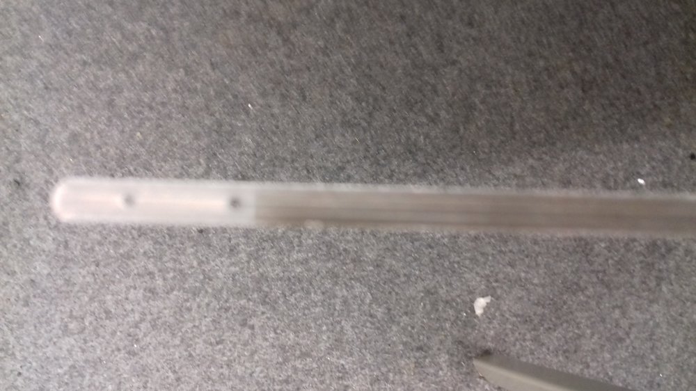

pw84 Geschrieben 30. Dezember 2016 Geschrieben 30. Dezember 2016 (bearbeitet) Ich fand an der Antwort jetzt auch nichts auszusetzen. Vielleicht sollte man an Ratschlägen nicht so blöd rummeckern, wenn man selbst zu dusselig ist, mal einen Ölstand abzulesen ... Wenn der Ölstab immernoch trocken ist, bzw. nur ein bissl vollgeschmiert vom Rohr in der er sitzt, dann musst du noch nachkippen. Ist ja irgendwie logisch. In Luft löst sich das Öl ja nicht auf, wenn der Motor dicht ist. Ölstand muss sich zwischen den beiden Löchern befinden. Bearbeitet 30. Dezember 2016 von pw84 Zitieren
micha0973 Geschrieben 30. Dezember 2016 Geschrieben 30. Dezember 2016 Hallo! Der Ölstand muß zwischen den beiden Punkten sein. Bei einem Dienstfahrzeug (VW Passat) hatte ich das auch mal, das in einer Kurve die Öldruckleuchte anging. Bei der nächsten Tankstelle hatte ich dann knapp 2,5 L nachgekippt, bis überhaupt was am Ölstab zu sehen war. Du solltest dann trotzdem mal in einer Werkstatt prüfen lassen, ob was nicht in Ordnung ist! Guten Rutsch! Micha Zitieren

Majo Geschrieben 31. Dezember 2016 Autor Geschrieben 31. Dezember 2016 Hallo! Der Ölstand muß zwischen den beiden Punkten sein. Bei einem Dienstfahrzeug (VW Passat) hatte ich das auch mal, das in einer Kurve die Öldruckleuchte anging. Bei der nächsten Tankstelle hatte ich dann knapp 2,5 L nachgekippt, bis überhaupt was am Ölstab zu sehen war. Du solltest dann trotzdem mal in einer Werkstatt prüfen lassen, ob was nicht in Ordnung ist! Guten Rutsch! Micha Ja genau...so sollte es aussehen...(Meine Werkstatt hat zw. Weihnachten und Neujahr zu) deshalb hab ich mal hier Ratschlag gesucht....weil mich das "Problem" ja selbst stutzig gemacht hat Zitieren Auch Wasser wird zum edlen Tropfen, mischt man es mit Malz und Hopfen.
