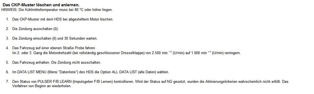

Tribal285 Geschrieben 23. Februar 2017 Geschrieben 23. Februar 2017 Hallo, bei meinem CL9 wurde die Steuerkette und der dazugehörige Spanner getauscht. Laut meiner Werkstatt taucht im Fehlerspeicher noch ein Fehler bzgl. Nockenwelle auf (weiß grad leider nicht genau was). Zudem leuchten die Motowarnleuchte, sowie ABS und VSA. Ich habe im Netz gelesen, dass man nach einem Wechsel der Steuerkette den Nockenwellenversteller “resetten“ muss. Kann mir jemand sagen wie das geht? Danke! Zitieren
pw84 Geschrieben 24. Februar 2017 Geschrieben 24. Februar 2017 Im Werkstatthandbuch steht im letzten Schritt, das man das Das CKP-Muster löschen und wieder anlernen soll. Zitieren

pw84 Geschrieben 24. Februar 2017 Geschrieben 24. Februar 2017 Du meinst sicher "Das hat doch mit der Nockenwelle nichts zu tun" Ich habe dir nur das raus geschrieben, was im Werkstatthandbuch steht, wenn man die Steuerkette wechselt. Zitieren

345 Geschrieben 24. Februar 2017 Geschrieben 24. Februar 2017 Hallo Nein da gibt es nix zum Resetten. Normal Fehler löschen und Warmfahren mit verschiedenen Drehzahlen,so wie oben geschrieben. Ist denn die Steuerkette richtig aufgelegt? War die Alte denn überhaupt zu Lang? Ne Möglichkeit wäre ja auch noch das der Sensor selber ne Macke hat. Lösche mal den Fehler und fahre ein Paar Tage,und schau was passiert. Öl ist aber noch nicht zu Alt? Zu lange drin ? Mfg 345 Zitieren
Dr. med. den Rasen Geschrieben 26. Februar 2017 Geschrieben 26. Februar 2017 Hallo, bei meinem CL9 wurde die Steuerkette und der dazugehörige Spanner getauscht. Laut meiner Werkstatt taucht im Fehlerspeicher noch ein Fehler bzgl. Nockenwelle auf (weiß grad leider nicht genau was). Zudem leuchten die Motowarnleuchte, sowie ABS und VSA. Ich habe im Netz gelesen, dass man nach einem Wechsel der Steuerkette den Nockenwellenversteller “resetten“ muss. Kann mir jemand sagen wie das geht? Danke! Du meinst bestimmt den VTC-Versteller?! Sieh dir mal die Anlagen an, da findest du alles was du brauchst ;-)VTC.pdfVTC prüfen.pdf Zitieren
