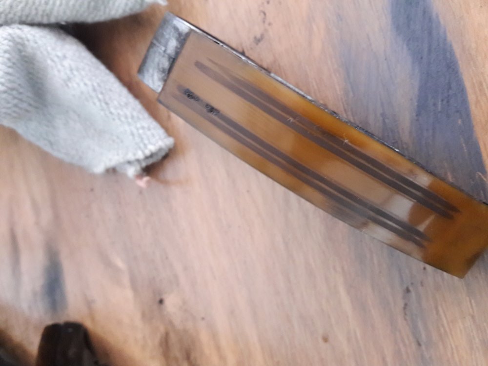

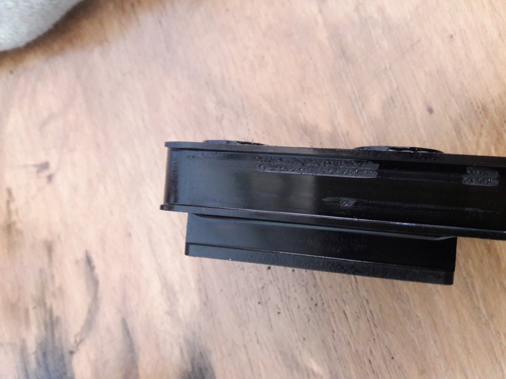

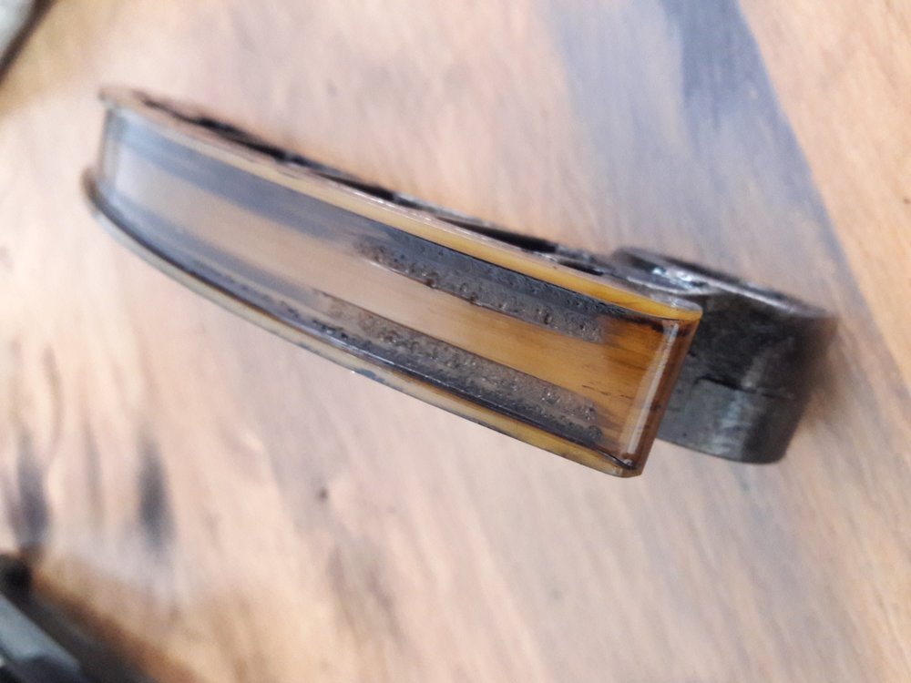

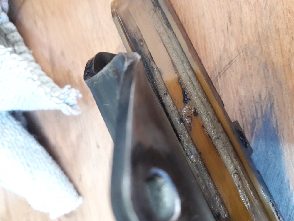

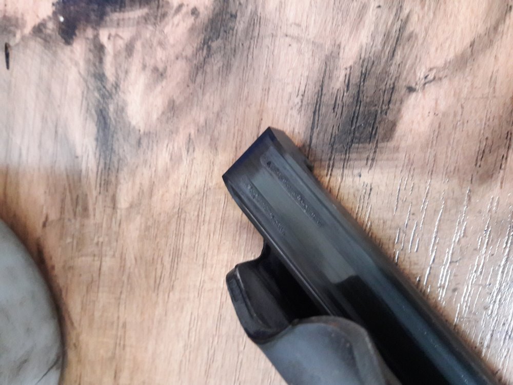

Spionek3 Geschrieben 16. August 2017 Geschrieben 16. August 2017 Hi Leute Bei meinem cn1 musste ich die Steuerkette erneuer. . Der Verschleiß machte sich durch immer lauter werdenden motorlauf. Leider habe ich von den Ketten keine vergleichs fotos gemacht. Kann nur sagen das der Unterschied gravierend war. Erstzulasung 2004 km 303000 Ölwechsel nach Intervall 5w30 total Hier par fotos. Zitieren http://www.hondaworld.ru/banner88.gif

Spionek3 Geschrieben 17. August 2017 Autor Geschrieben 17. August 2017 Die Steuerkette mit ölpumpenkette hab ich selber erneuert. 6-8 Stunden hab ich gebraucht. Was hab ich erneuert, beiden Ketten,Gleitschienen.Kleinigkeiten wie VDD. Kosten für Teile 600€. Es gibt bei eBay ein komplettes Kit für ca 250€ das aber die Frage wie die Qualität ist.Darum hab ich original Teile genommen. Wenn man alles neu macht beim HH also mit Zahnräder mit Spaner,ist man bei ca 2500€ mit Arbeitszeit Zitieren http://www.hondaworld.ru/banner88.gif
