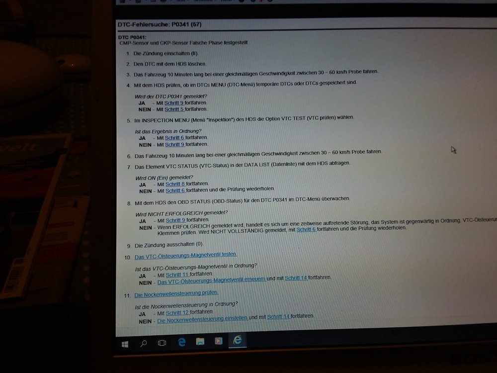

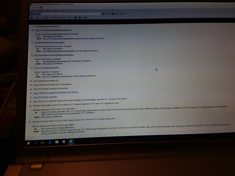

TypeS Geschrieben 8. November 2017 Autor Geschrieben 8. November 2017 Fehlercode PO341 wenn ich ihn so bei Google eingebe Nockenwellensensor A Zylinder Reihe 1 Bereichs/funktionsfehler heisst das für mich jetzt nur der Sensor oder so wie ich es mir denke die steuerkette Zitieren
