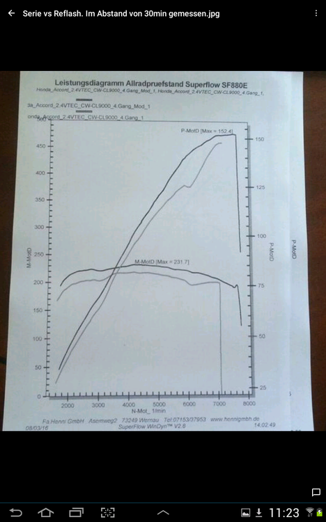

Accord06 Geschrieben 22. November 2017 Geschrieben 22. November 2017 wegen den paar ps/nm mehr, da passiert nichts an kolben, pleuel, kw oder sonstwo. das ist ein witz an mehrbelastung für die komponenten. Welche Mehr PS/Nm?Wo sollen die herkommen? Eine andere Gaspedalkennlinie und eine Verschiebung des VTEC Fensters generieren ja keine Mehrleistung Zitieren ACC ist keine Klimaanlage!

redbull Geschrieben 22. November 2017 Geschrieben 22. November 2017 Welche Mehr PS/Nm?Wo sollen die herkommen? Eine andere Gaspedalkennlinie und eine Verschiebung des VTEC Fensters generieren ja keine Mehrleistung schau dir einfach die dyno's vorher/nachher an. sowohl von cabkiller, als auch vom vtec-team. Zitieren

Blackcross Geschrieben 23. November 2017 Geschrieben 23. November 2017 das Hauptaugenmerk liegt nicht in der Spitzenleistung, sondern im Verlauf über das ganze Drehzahlband. Also sprich wie bei jedem Motortuning, wenn man sich nur ansatzweise damit beschäftigt hat. Original fährt so ein Cl9 wie ein Haufen Müll, da diese massiv obenrum einbrechen...und so weiter Zitieren
