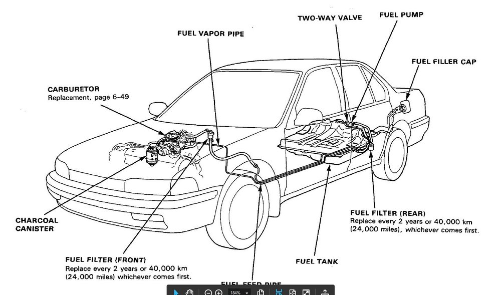

Nun zum Problem. Wo sitzt der Benzinfilter?
Da es offenbar ein Ersatzteil dafür zu kaufen gibt:
https://profiteile.de/honda-ersatzteile/filter/kraftstofffilter/:honda-accord-vi-coupe-cg-2-0-i-16v,10239/
lese ich doch unterschiedliche Meinungen (er sitzt mit der Pumpe im Tank und ist nicht zum Austausch vorgesehen) aus dem Amiland, wo es auch Videos zu sehen gibt.
Nur wenige behaupten was anderes.
Weiß da jemand mehr?
Sonst werde ich das Auto wohl von Kopf bis Fuß absuchen müssen ^^
Ich wäre über einen Tipp dankbar.

Soweit ich mich erinnern kann ist der kraftstofffilter beim cg4 am unterboden. Musst halt VOR dem aus und einbau überlegen was und wie du es machst da dir der sprit rausrinnt. Sollte der filltet nicht dort sein korrigiere mich bitte. Ist schon über 7 jahre her das ich den getauscht hab. ;)
Lg
