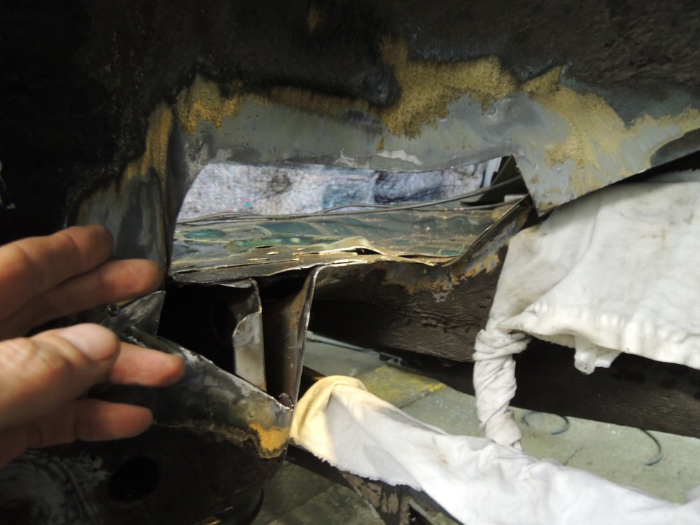

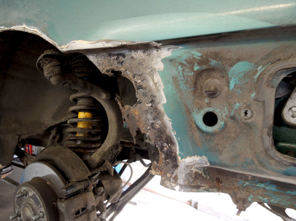

Kretaner Geschrieben 11. Februar 2018 Autor Geschrieben 11. Februar 2018 500.000 Kilometer sind eine Ansage. Wenn jemand über Zuverlässigkeit eine aussagekräftige Meinung äußern kann, dann definitiv Du :) Ich gehe mit Autos sorgfältig um. Das heißt, warmfahren, jährliche Inspektion, Garage als Unterkunft, kein Heizen und Verheizen. Ich denke, gute Voraussetzungen für die Langlebigkeit des Autos. Zur genannten Schwachstelle Rost und dünnes Blech: kann man dagegen etwas tun? Kann man Rost so behandeln bzw. eine Karosserie, dass sie nicht rostet? Oder müsste man das Ganze von Grund auf machen, d.h., das Auto auseinanderbauen und die Karosserie bei null ganz aufwendig vom Rost befreien? Und fals ich wider Erwarten einen rostfreien Accord finden sollte: kann ich da dem Rost vorbeugen und zwar dauerhaft? Zitieren

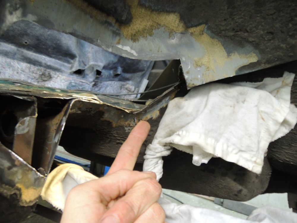

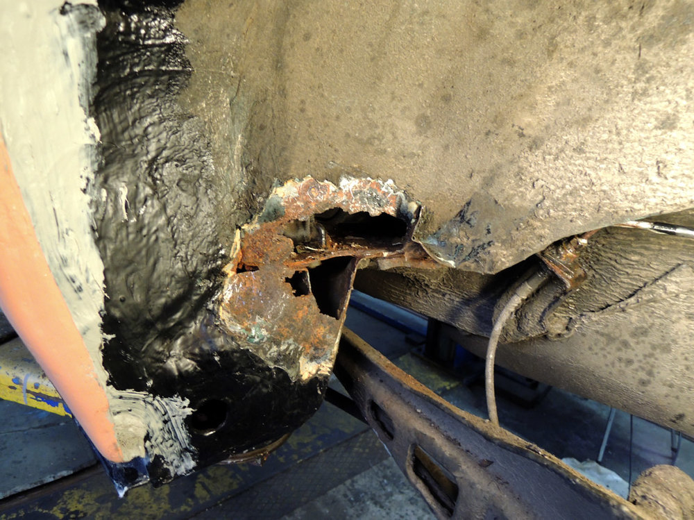

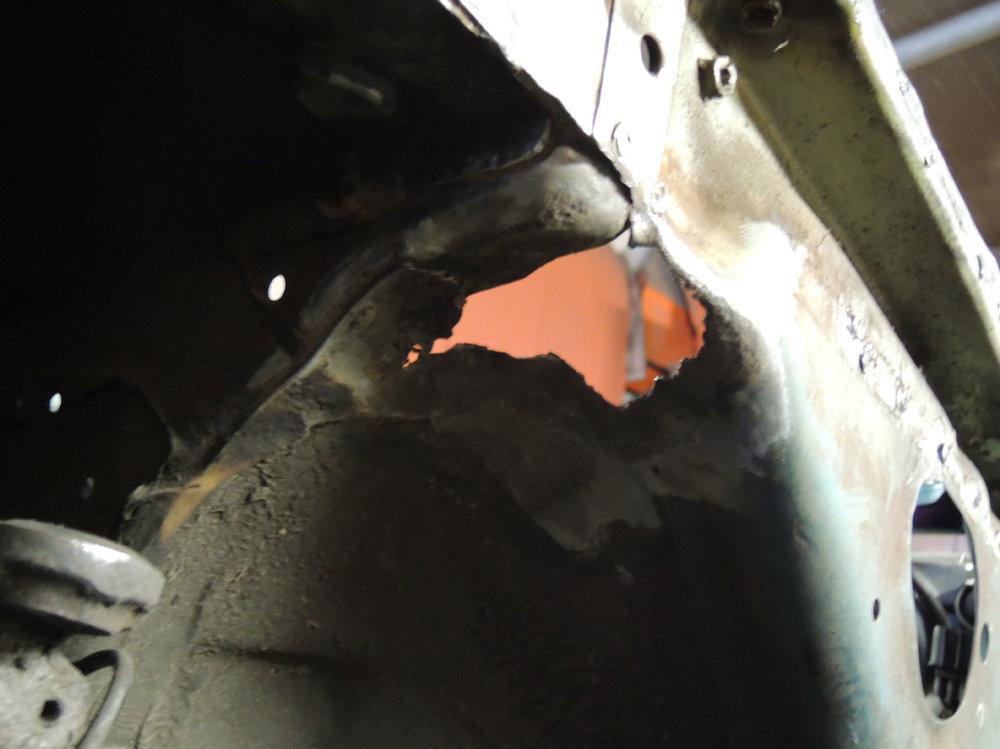

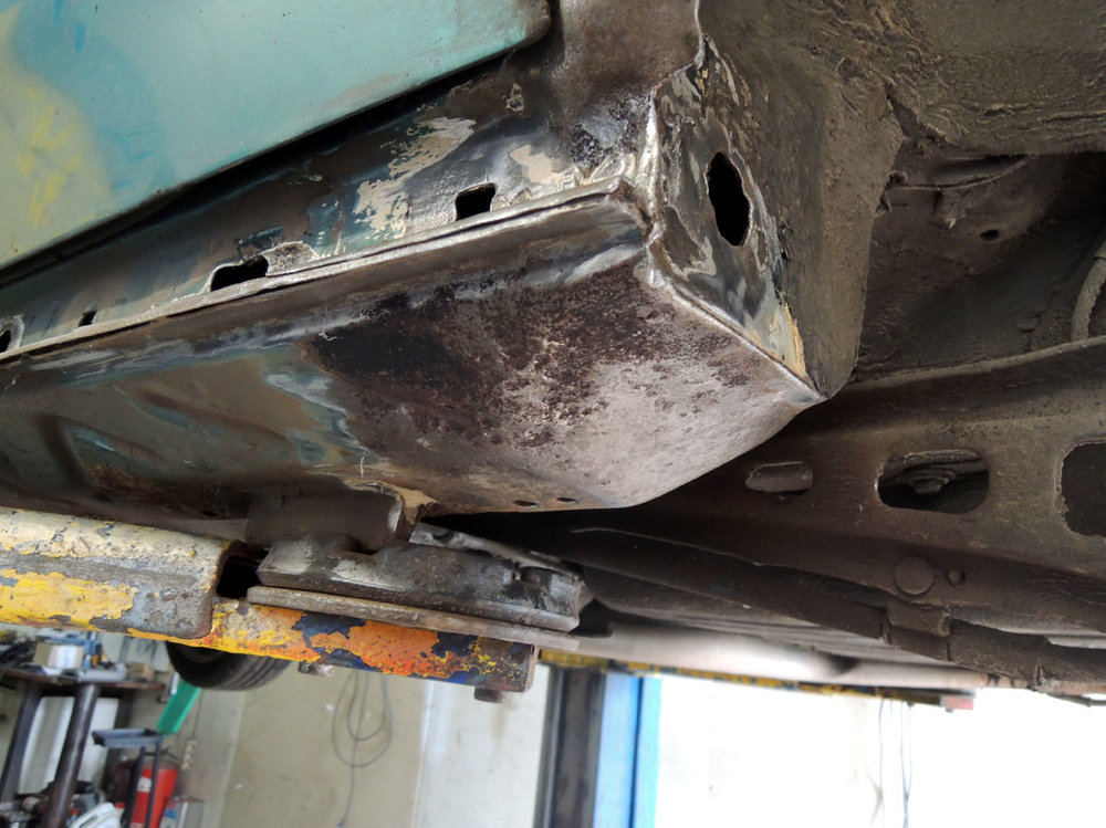

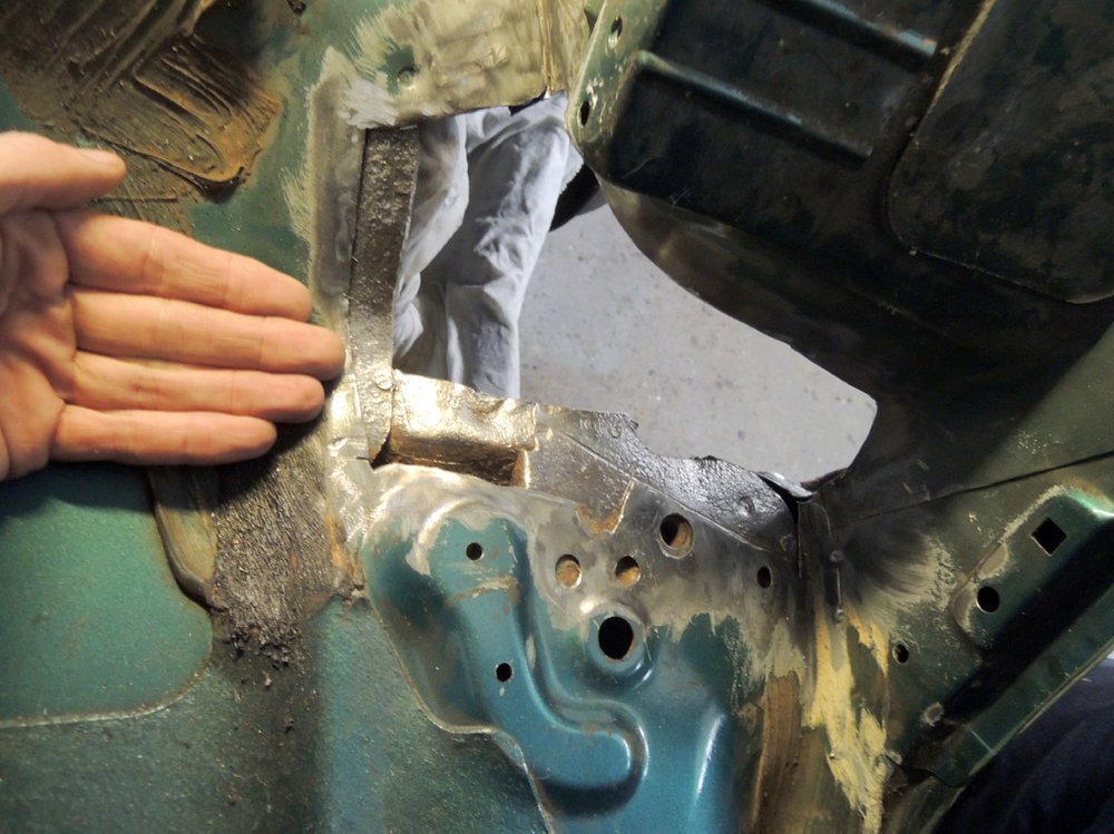

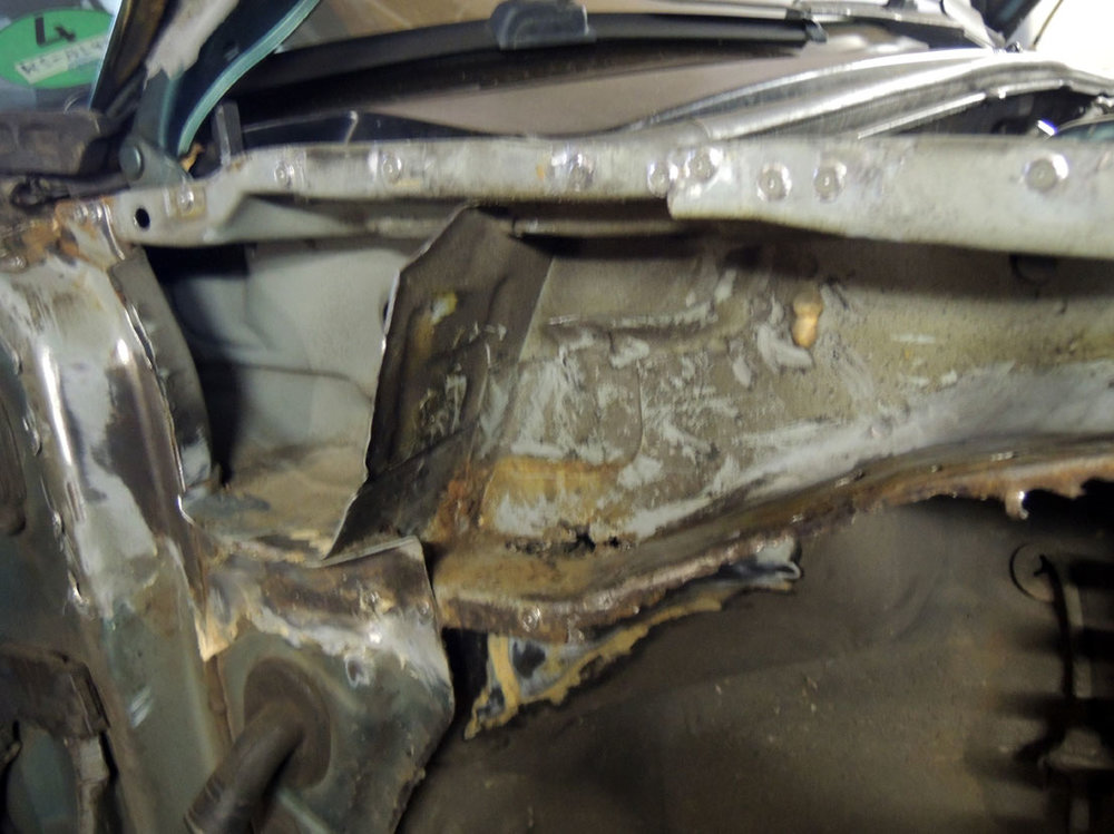

Knobi Geschrieben 11. Februar 2018 Geschrieben 11. Februar 2018 (bearbeitet) Ich behaupte jetzt einfach mal, dass mittlerweile jeder CB an so ziemlich allen denkbaren Stellen rostet, weil die Autos eben schon so alt sind und einige Stellen derart ungewöhnlich sind, dass ganz sicher niemand bei einer normalen Hohlraumversiegelung darauf gekommen ist. So ging es mir ja auch selbst: Die wirklich schlimmen, fiesen Ecken habe ich trotz wiederholter Standard-Hohlraumbehandlung mit Sanders Fett durch mich selbst erst vor vier Jahren bzw. letztes Jahr entdeckt und war wirklich überrascht. Seitdem weiß ich auch, dass Sanders Fett überhaupt nichts taugt, wenn irgendwo schon Rost ist. Die Frage ist also nicht, ob ein CB rostet, sondern wie schlimm es jeweils ist. Ein Auto, das nie viel gefahren wurde und hauptsächlich in der Garage stand, ist da natürlich besser dran. Der CB ist zwar aus elektrolytisch verzinktem Blech gebaut, sehr ordentlich grundiert und hatte werksseitig zumindest Unterbodenschutz, rostet aber hauptsächlich wegen Konstruktionsfehlern: Doppelt und dreifach übereinanderliegende Bleche, deren Zwischenräume niemand je erreichen konnte, mit Dichtmasse zugeschmierte Wasserabläufe, Löcher an kaum sichtbaren, aber spritzwassergefährdeten Stellen und vor allem verschiedene Arten nachträglich angebauter Dreck- und Feuchtigkeitsspeicher, die eigentlich schützen sollten. Die Dichtmasse selbst ist auch nicht so richtig wasserdicht, oft rostet es darunter. Standard-Rostecken findet man an den hinteren Radläufen, wie bei fast allen anderen Autos auch. Fast alle CBs haben schonmal neue Radläufe bekommen und man schaut am besten mal unter die Abdeckungen im Kofferraum, wie gut da gearbeitet wurde. Niemals rostet nur der Außenradlauf allein, immer ist auch das Radhaus betroffen, fast immer das Ende des Schwellers (Achtung: da stoßen bis zu vier Bleche aufeinander). Konstruktionsfehler Nr. 1 sind die aus mehreren Teilen zusammengesetzten Radhäuser hinten. Zwei Teile treffen genau dort aufeinander, wo auf der linken Seite die Plastikverkleidung des Tankrohrs eben genau NICHT sauber anliegt und Dreck sammelt, der dann unter der schlampig aufgetragenen Dichtmasse zwischen die Bleche kriecht (vordere, obere Stoßstangenecke, direkt dahinter). Erfolg: unter Umständen handtellergroße Rostlöcher, die man von außen nicht sieht und auch nicht schweißen kann, solange die Außenradläufe noch dran sind. Nr. 2: Die Gummilippen auf den hinteren Radlaufkanten, weil sie nur aufgesteckt sind und ebenfalls Dreck sammeln. Abreißen, wegschmeißen, Kanten sauber umlegen, abdichten und lackieren, falls da noch Blech sein sollte. Nr. 3: Untere Kantenabdeckung im rechten hinteren Radhaus. Sammelt Dreck, Halterungen rosten aus den Löchern, nicht selten fehlt die komplette untere Karosseriekante an dieser Stelle. Das Plastikteil braucht man aber als Steinschlagschutz und klebt es nach der Reparatur am besten vollflächig mit PU-Dichtmasse an: keine Löcher, keine Spalten, kein Rost. Nr. 4: Seitliche Befestigung der hinteren Stoßstange. Eckige Löcher mit scharfkantigen Halteklammern, die innen im Dauerbeschuss von Wasser und Dreck stehen; außenseitig kein Wasserablauf im Halter. Häufig kann man von Hand die Stoßstange einfach seitlich aus dem Auto reißen, ahnt davon aber nichts. Das lässt sich einfach beheben, wenn sowieso die Radläufe gemacht werden. Nr. 5: Kein Spritzschutz unterhalb der Stoßstange an den Längsträgern, dafür aber drecksammelnde Plastikabdeckungen an der hinteren Stoßstangenbefestigung. Rostet dort meistens, aber nicht immer. Ggf. einfach zu reparieren, problematisch sind höchstens die Halterungen der ABS-Kabel. Nr. 6: Kein nennenswerter Rostschutz am Tankrohr. Das Rohr ist auch in den USA nicht mehr neu zu bekommen, auch nicht mehr als Nachfertigung; ein durchgegammeltes ist also praktisch das Ende des Autos. Ein rostfreies habe ich bislang nur einmal gesehen: neu, in seiner Plastktüte. Nr. 7: Schwellerverkleidungen aus Plastik ohne funktionierende Wasserabläufe. Honda hat sich darauf verlassen, dass das Wasser einfach zur Fahrzeugmitte hin durch den Spalt unter dem Schweller abläuft, was es aber nicht tut, wenn erstmal Dreck dazugekommen ist. Ganz schlimm ist das vor den Hinterrädern, wo der Dreck regelrecht reingeschossen wird. Zum Glück ist das Blech dort dick und meistens noch nicht durch. Abhilfe schaffen große Löcher in den Plastikabdeckungen direkt unter den Endspitzen (4 cm Lochsäge). Gilt übrigens auch für den Civic und fast alle anderen Hondas. Die Schweller selbst rosten an anderen Stellen eigentlich nicht, auch nicht an den sehr stabilen Wagenheberaufnahmen. Nr. 8, die gemeinste Stelle am ganzen Auto: Hintere Radhäuser, Längsträger und Bodenblech direkt über den Verschraubungen der Bremsschläuche mit den festen Leitungen (neben Drehpunkt Längslenker, kann man ohne Räder recht gut sehen). Unter den Leitungshaltern sind kleine Dellen in den Längsträgern (Übergang Bodenblech), die keinerlei Sinn ergeben und obendrein kleine Wasserabauflöcher haben, die aber in Wirklichkeit das Gegenteil tun. Zum Rad hin hat das Radhaus eine kleine Verlängerung als Spritzschutz, man sieht die Stelle also nicht von der Seite und muss von unten schauen und stochern. Von dort aus kriecht das Wasser großflächig bis in den Innenraum, und unter dem völlig intakten Unterbodenschutz ist oft gar kein Radhaus mehr. Längsträger, Bodenblech, Gurtbefestigung und Schwellerende können ebenfalls fehlen, ohne dass es wirklich nass im Auto wird, weil der U-Schutz ja intakt ist und nie eine größere Wassermenge ins Auto kommt. Sicheres Zeichen: Die äußere Gurtbefestigung sieht vom Innenraum her rostig aus. Bodenblech und Längsträger unterm Auto rosten eigentlich nicht, untere Längsträger vorn auch nicht, Enden der Dachsäulen auch nicht (eine echte Überraschung). Nr. 9, weiter geht es vorn: Untere Kanten der oberen Längsträger unter den Radhausverkleidungen. Die Längsträger sind recht stabil und aus drei Blechen gebaut, die unten eine gemeinsame Kante bilden. Darunter sitzt die Plastikschale und greift wie eine Hand unter diese Kante, läuft dort also voll Dreck und hält die Kante immer schön feucht. Derweil beschießen die Vorderräder eine seitlich abgewinkelte Verstärkung völlig ungeschützt, weil das Plastikteil dort zu Ende ist. Das Ergebnis kann wirklich spektakulär aussehen und ist niemals zu erkennen, wenn die Radhausverkleidungen noch montiert sind, also kauft man die Katze im Sack. Die Reparatur kann kompliziert werden, weil dreidimensional geformte Bleche nachgefertigt werden müssen und die äußere Verstärkung abgebohrt werden muss, um überhaupt ans mittlere Blech zu kommen. Nr. 10 ist keine konstruktive Schwäche und bei so ziemlich jedem Auto zu finden: Vordere Stoßämpferdome am Übergang zu den Blechen davor und dahinter. Sieht man eher vom Motorraum aus, als von den Radhäusern aus. Die Reparatur ist einfach, die doppelwandigen Dome selbst rosten eigentlich nicht. Nr. 11, wie bei anderen Autos auch: Unterkanten der Türen, Kanten der Hauben. Kommt eher selten vor. Nr. 12: Hinterer Achsträger und vorderes Teil des vorderen Hilfsrahmens (Befestigung der Zugstreben). Die Achsträger haben nur eine dünne Schicht schwarzen Lack und keinerlei Rostschutz, können von innen und von außen rosten. Meistens aber noch brauchbar. Nr. 13: Tank. Gibt es als Nachfertigung, ist nicht teuer. Nr. 14: Benzinleitungen aus Stahl. Im Gegensatz zu den Bremsleitungen ohne Schutzschicht. Beim Abschrauben/Abreißen der zusammengerosteten Halter unterm Auto knicken dann oft auch gleich die Bremsleitungen ab, die ansonsten aber beim CB fast nie rostig sind. Der CB hat drei Spritleitungen, wie jeder Honda: Vorlauf, Rücklauf und Entlüftung. Am besten ersetzt man sie durch moderne Polyamidleitungen und bastelt sich an den Übergängen/Verschraubungen halt was passendes zurecht. Den Zustand der Leitungen kann man kaum beurteilen, weil alle zusammen unter einer durchgehenden Plastikabdeckung sitzen. Nr. 15, nur ausnahmsweise: Windschutzscheibenrahmen, wenn die Scheibe mal gewechselt wurde. Kaum ein Autoglaser oder Mechaniker kommt mit den Honda-Scheibenzierleisten zurecht, die völlig bescheuert auf kleinen, angeschweißten Blechfüßchen sitzen. Auch das "Spezialwerkzeug" zum Aushebeln, nach Originalhandbuch aus einem Stück Hartplastik geschnitzt, hilft da nicht wirklich: Fast immer reißt irgendwer neben den Klammern auch eines der Füßchen ab und behilft sich dort mit etwas Kleber. Dann kann das Wasser nicht mehr ablaufen und der ganze Scheibenrahmen rostet, typischerweise ist das Auto dann im Fußraum und unter den Sonnenblenden immer etwas feucht. Die Dachnaht selbst kann mit der Zeit auch aufgehen, dann ist es nur unter den Sonnenblenden nass und kann von außen einfach abgedichtet werden. Fotos von dem ganzen Mist hab ich massenhaft, müsste sie aber erstmal suchen und vernünftig bearbeiten. Das klingt jetzt natürlich fies, aber glaub mir: VW, Audi und BMW können das mindestens genauso gut. Außerdem mag ich den CB und habe nun mal beschlossen, im ganz normalen Alltag dem H-Kennzeichen entgegenzufahren. Bearbeitet 11. Februar 2018 von Knobi Zitieren
Knobi Geschrieben 11. Februar 2018 Geschrieben 11. Februar 2018 Radlauf hinten, noch harmlos. Oberer Längsträger vorn (Außenblech schon entfernt) und Übergang zum Radhaus. Hintere Stoßstangenbefestigung seitlich. Zitieren
Knobi Geschrieben 11. Februar 2018 Geschrieben 11. Februar 2018 (bearbeitet) Hintere Schwellerspitze, wo die Abdeckung Dreck sammelt. Nach 25 Jahren trotzdem noch nicht durch, aber 2006 schonmal entrostet und lackiert. Radhaus, Längsträger und Bodenblech bei der hinteren Gurtbefestigung: Nur zufällig entdeckt, das war völlig unsichtbar. Der Rost ist hier natürlich schon rausgeschnitten. Fingerzeig im vorletzten Foto auf die schuldige Stelle über der Bremsleitungsverschraubung: Dort nachsehen! Bearbeitet 11. Februar 2018 von Knobi Zitieren
