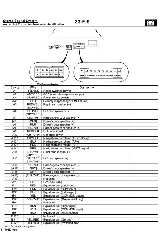

accordcoupe_dude Geschrieben 25. Februar 2018 Teilen Geschrieben 25. Februar 2018 (bearbeitet) Hallo Accordgemeinde! Ich bin nun auch stolzer Besitzer eines Accord Coupe CG4 BJ 2000. Habe allerdings ein riesen Problem.. Der Vorbesitzer war glaub ich nicht die hellste Leuchte und hat alle Kabel abgezwickt anstatt sich einen Adapter zuzulegen. Nun möchte ich mein Radio anschließen aber ich schaff es nicht. Zündungsplus, Dauerplus und Masse hab ich schonmal angeschlossen und das Radio geht auch an, aber was die Lautsprecher angeht bin ich am Verzweifeln. Natrülich könnte ich die abgezwickten Kabel wieder anlöten, aber ich hoffe das ihr mir eine einfachere Lösung vorschlagen könnt. Auch weiß ich, dass der Bose Subwoofer nicht funktionieren wird, da dieser einen seperaten Stecker hat, aber ich will einfach nur Musik hören können. Hier noch Bilder vom Stecker an welchem alles abgezwickt wurde.. Vielen Dank im Vorraus für eure Hilfe :) Bild1 https://picload.org/view/daagdcol/img_20180225_151952.jpg.html Bild2 https://picload.org/view/daagdcoa/img_20180225_151950.jpg.html Bild3 https://picload.org/view/daagdcor/img_20180225_151943.jpg.html Bearbeitet 25. Februar 2018 von accordcoupe_dude Link zu den Bilder hinzugefügt Zitieren Link zu diesem Kommentar Auf anderen Seiten teilen Mehr Optionen zum Teilen...
falcon5 Geschrieben 26. Februar 2018 Teilen Geschrieben 26. Februar 2018 Was für ein Radio hast du denn? Ein originales Honda/Bose-Radio oder eins aus dem Zubehör? Je nachdem bieten sich unterschiedliche Lösungswege an. Ansonsten hier mal die Belegung. Du kannst ja mal mit dem abgleichen was du schon herausgefunden hast. Zitieren Link zu diesem Kommentar Auf anderen Seiten teilen Mehr Optionen zum Teilen...
accordcoupe_dude Geschrieben 27. Februar 2018 Autor Teilen Geschrieben 27. Februar 2018 Hab ein Zubehör Radio aus meinem anderen Auto. Leider war im Accord kein Radio mehr drin. Werde es mir heute anschauen ob ich da was machen kann 😊 Vielen Dank! Zitieren Link zu diesem Kommentar Auf anderen Seiten teilen Mehr Optionen zum Teilen...
CH1-freak Geschrieben 2. März 2018 Teilen Geschrieben 2. März 2018 (bearbeitet) Ich hab leider nur ein Handbuch von der Limo. Anbei findest du eine PIN-Belegung für den 20-Poligen Stecker. Allerdings stimmen die Farben mit deinem Stecker nicht 100% überein (wschl. wegen Coupe). Ich glaube im JDM Accord Manual müsste das Coupe drin sein. Muss ich mal suchen. P.S.: Dieser Stecker, wenn es der ist, was ich glaube, hat nichts mit dem Bose-Soundsystem zu tun. Das ist der ganz normale Radiostecker. Ich weiß aber nicht, ob das trotzdem läuft, wenn der Rest vom Bose-System nicht angeschlossen ist. Was ich weiß, gabs da ja große Hürden, wenn man ein Aftermarketradio mit Bose-Systemen verwenden wollte... Bearbeitet 2. März 2018 von CH1-freak Zitieren ATR -> 100% Sauger! Nur halbtote werden zwangsbeatmet :D Link zu diesem Kommentar Auf anderen Seiten teilen Mehr Optionen zum Teilen...
falcon5 Geschrieben 2. März 2018 Teilen Geschrieben 2. März 2018 Es hatte wohl mit der Belegung geklappt, die ich gepostet habe. Er hatte sich bei mir per PN bedankt. Zitieren Link zu diesem Kommentar Auf anderen Seiten teilen Mehr Optionen zum Teilen...
