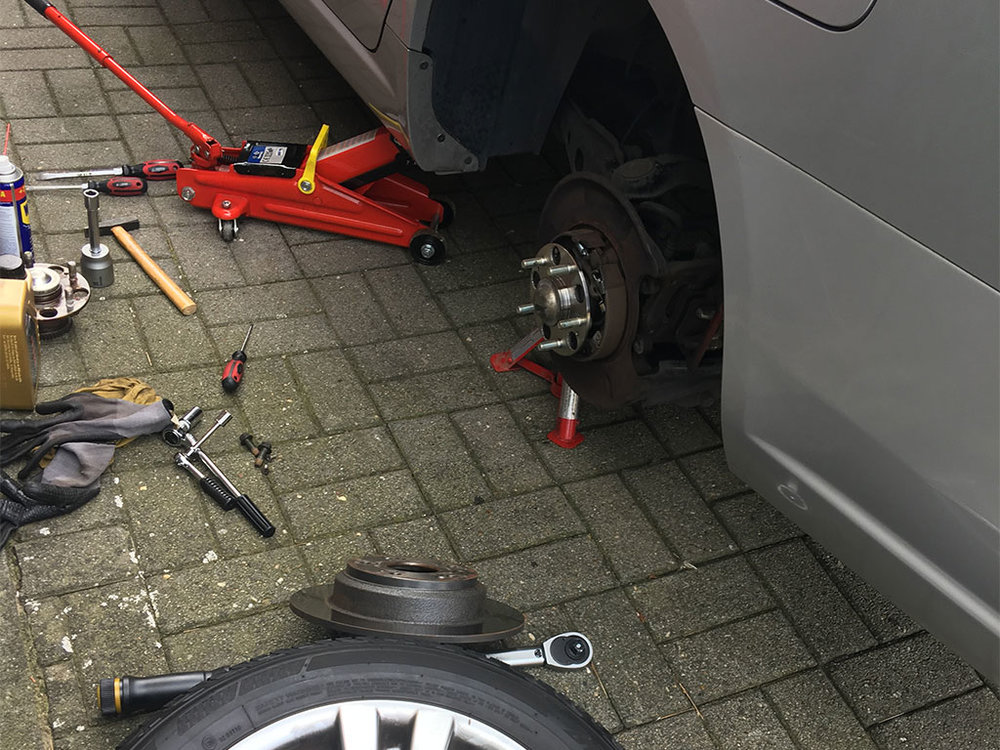

pw84 Geschrieben 19. April 2018 Teilen Geschrieben 19. April 2018 (bearbeitet) Hier die Mutter vom Tourer mit den 245Nm. Die ist bei der Limousine gar nicht vorhanden. Bearbeitet 19. April 2018 von pw84 Zitieren Link zu diesem Kommentar Auf anderen Seiten teilen Mehr Optionen zum Teilen...
