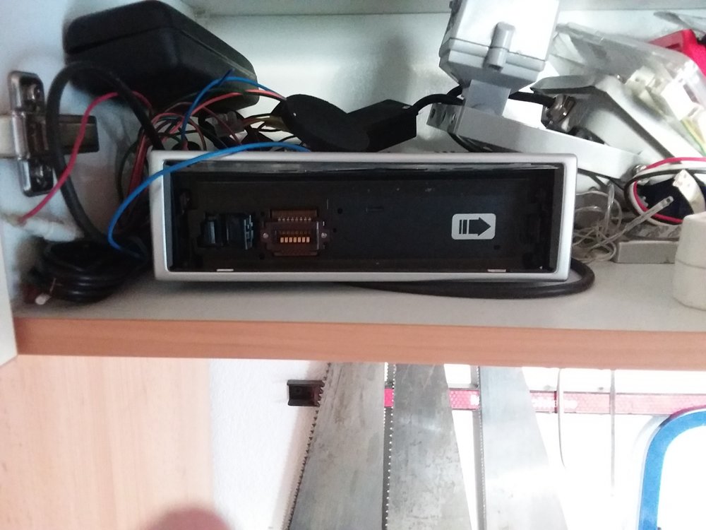

kretschi74 Geschrieben 15. April 2018 Teilen Geschrieben 15. April 2018 Mit und ohne Rahmen. Zitieren Link zu diesem Kommentar Auf anderen Seiten teilen Mehr Optionen zum Teilen...

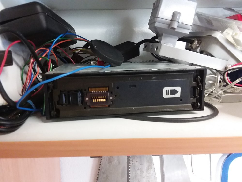

HonWoHonDa Geschrieben 15. April 2018 Autor Teilen Geschrieben 15. April 2018 Und das konntest du einfach rausziehen? Hier nochmal die Ansicht ohne die Front. Man sieht sehr gut die vermeintlichen Öffnungen. Die Schrauben habe ich auch gelöst gehabt aber da lockern sich nur die Clips die die Front halten. Die Rechten habe ich nicht mehr dran bekommen... Zitieren Link zu diesem Kommentar Auf anderen Seiten teilen Mehr Optionen zum Teilen...
kretschi74 Geschrieben 15. April 2018 Teilen Geschrieben 15. April 2018 Links und rechts die beiden Löcher,da muß der Rauszieher rein.Probier einen schmalen langen Schrsubendreher reinstecken und dann vorsichtig am Radio ziehen Zitieren Link zu diesem Kommentar Auf anderen Seiten teilen Mehr Optionen zum Teilen...

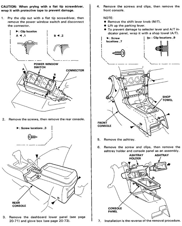

Knobi Geschrieben 16. April 2018 Teilen Geschrieben 16. April 2018 Oh. Ein originales Honda-Radio. Das kann durchaus auch von hinten oder seitlich verschraubt sein, unter Umständen muss dann erstmal die Mittelkonsole raus, um überhaupt zu sehen, wie es fest ist. Zitieren Link zu diesem Kommentar Auf anderen Seiten teilen Mehr Optionen zum Teilen...
Stahli Geschrieben 20. April 2018 Teilen Geschrieben 20. April 2018 Das Radio ist noch innerhalb der Mittelkonsole verschraubt. Hier mal ein paar Bilder die dir helfen sollten. Zitieren Link zu diesem Kommentar Auf anderen Seiten teilen Mehr Optionen zum Teilen...
