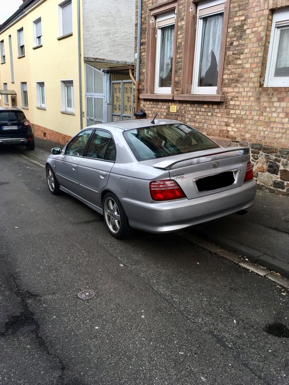

Leider wurden bei meinem letzten vorab Check in einer Werkstatt bei meinem Accord 3 Roststellen gefunden, welche solch hohe Reparaturkosten verursachen würden, dass die Werkstatt direkt abgewunken hat.
Die erste Roststelle befindet sich im rechten Radkasten und liegt Richtung des Rahmens. Genauer kann ich das nicht beschreiben bzw. Das würde mir als Beschreibung gegeben.
Die zweite Roststelle befindet sich unterhalb des Autos direkt hinter dem rechten Radkasten. Hier ist in der Biegung die nach oben führt am Stahlträger ein ca 20cm langes Stück verrostet. Das wurde zwar eigentlich beim letzten TÜV ausgebessert, jedoch sah die ausgebesserte Stelle nun noch schlimmer aus als vorher.
Die dritte Roststelle ist wahrscheinlich die schlimmste, und zwar befindet sie sich am Heck. Um genau zu sein sieht man sie auch nur wenn das Auto auf der Bühne steht. Hinten an der Stoßstange muss man nach oben schauen (in die dunkle Ecke die Richtung Kofferraum hoch geht), da ist ein kompletter Querstraße abgerostet und hat sich an einer Seite komplett gelöst. Der Meister sagte es wäre ein Teil des Kofferraum-Trägers.
Ansonsten kann ich noch folgende Daten nennen:
159000KM gelaufen
Baujahr 08/2001
2.3i ES
17 Zoll Alus Sommer (vorne frisch hinten noch gut, eingetragen)
16 Zoll Honda-Alus Winter (2 müssten neu besser sogar alle)
Klimaautomatik (scheint momentan nicht zu funktionieren, trotz Service letzten Sommer)
Bose-Soundsystem
Spoiler mit Bremslicht (eingetragen, ab Werk) - Schutzlack hat sich gelöst
Tieferlegung mit H&R Federn (eingetragen)
Manuell
Motor F23Z5
Kleiner Lackplatzer hinten links an der Stoßstange
Falls noch irgendwelche Angaben fehlen bitte einfach Bescheid geben, werde diese dann ergänzen.
Ich gebe meinen Acci wirklich schweren Herzens ab. Ein Kumpel hat etwas recherchiert und meinte plötzlich zu mir, dass ich mein Accord bloß nicht unter Wert verkaufen solle, da er nur ca 6700 mal verkauft wurde und eine Art Sammlerstücke sei. Da ich mich diesbezüglich nicht genug auskenne wende ich mich an euch.
Ich bitte um eure ehrliche Einschätzung, ich kann mir leider momentan die Reparatur für meinen Accord nicht leisten, brauche aber jedoch dringend ein zuverlässiges Auto als nachfolgerY
Vielen Dank schon Mal.
