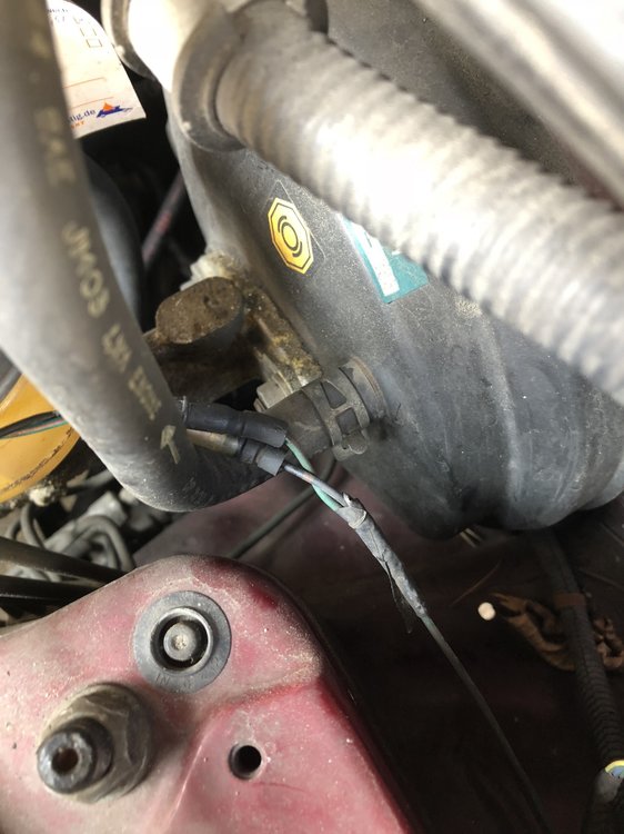

gangstervsfox Geschrieben 27. August 2018 Autor Teilen Geschrieben 27. August 2018 Bremsflüssigkeit voll bzw der Kontakt/Anschluß ok? Flüssigkeit voll nach dem öffnen war sogar ein paar Kilometer Ruhe dann wieder das selbe Spiel. Meinst du einen Kontakt des bremsflüssigkeitsbehälters? Zitieren Link zu diesem Kommentar Auf anderen Seiten teilen Mehr Optionen zum Teilen...

gangstervsfox Geschrieben 28. August 2018 Autor Teilen Geschrieben 28. August 2018 Hab die beiden Kabel gegen masse gehalten und bei beiden Pfeift das Multimeter also durchgang.(muss das so?) Nach Fehler löschen und kappe wieder drauf machen ist der Fehler erneut nicht mehr vorhanden. Zitieren Link zu diesem Kommentar Auf anderen Seiten teilen Mehr Optionen zum Teilen...
kretschi74 Geschrieben 28. August 2018 Teilen Geschrieben 28. August 2018 Dann scheint es also ein Kontaktproblem gewesen zu sein Zitieren Link zu diesem Kommentar Auf anderen Seiten teilen Mehr Optionen zum Teilen...
