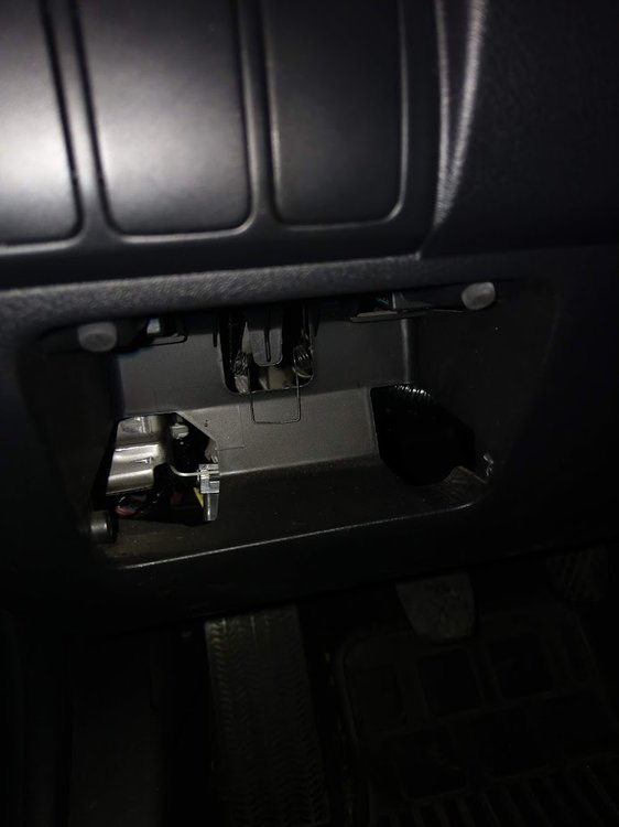

Hallo Accordfans,
bei meinem CL9 ist das Münzfach lädiert. Ich hab mir für kleines Geld ein Ersatzteil geholt. Nur dummerweise mit der kompletten Abdeckung. Ich hab keinen Plan, wie ich das Münzfach rausbekomme, möchte es natürlich nicht schrotten.
Hie mal zwei Bilder... Auch von hinten ist nicht wirklich was zu erkennen....
http://www.kramperth.de/wp-content/uploads/2018/08/Bild1-1.jpghttp://www.kramperth.de/wp-content/uploads/2018/08/Bild2-1.jpg
Wie bekomme ich das Münzfach raus?

Das ist das Fach links neben dem Lenker, stimmts?
Das ist bei meinem kaputt, die Plastiknippel sind abgebrochen und die sind leider in der Verkleidung drin.
Das Münzfach ist mit einer Feder fest die an der Lasche hinten eingeharkt ist.
Auf Bild 1 siehst du die Lasche hinten, Bild 2 an der Seite die Teile wo die Plastiknippel rein kommen und die anderen 3 wie es im Auto aussieht mit Feder und den "leider" abgebrochenen Nippeln.
Nachdem Du das gesagt hast, hab ich meines auch mal mit Taschenlampe genauer angesehen: Bei mir ist auch dieser Nippel abgebrochen. :(
Danke für deine Bilder! Leider werde ich jetzt wohl das komplette Panel tauschen müssen.

Moinsen,
ich hatte auch mal sonen abgebrochen Nippel ;-)
Man kann auch eien Blech/ Spaxschraube in den 'Nippelstumpf' eindrehen, so dass das Fach wieder einen 'Nippel' zum einklicken hat..fuunktionierte mehr als 2 Jahre prächtig....
Zum Wiedereinbau muss die Feder hinten in das Münzfach eingehängt werden.. dazu den Federbügel mittel Schnur nach Oben ziehen, das Münzfach in die 'Nippel' einfädeln und nach hinten drücken .. der Federbügel rastet dann an der hinteren Nase des Münzfaches ein..
Bei mir war der Nippel abgerissen, als ich mit offener Münzklappe ausgestiegen bin... mein Knie riss dann die Klappe raus ( * selberdoof ich weiss*)
