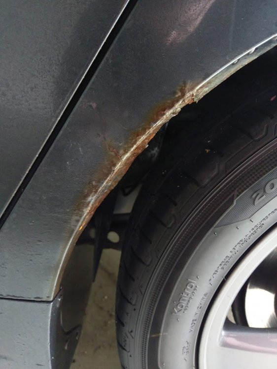

SetsukoAi Geschrieben 29. August 2018 Geschrieben 29. August 2018 Hi, ich hab zu lange weg gesehen, ja ich habs gewusst und nix getan. Hab immer gedacht "wenn ich mal wieder mehr Geld hab, dann...". Tja jetzt hab ich den Salat, mein CM1 blüht wie der junge Frühling, war wohl doch mal ein Schaden dran der Repariert wurde (ist nur auf der einen Seite). Ich muss da jetzt ein neues Blech einschweißen, verspachteln und Lackieren lassen - kostet vorne weg 600 Euro ltd. Lackierer... Er meinte das Blech kann man bestellen, jemand eine Idee wo? Ist die Fahrerseite hinten. Zitieren
wladi83 Geschrieben 29. August 2018 Geschrieben 29. August 2018 Sowas passiert doch nicht über Nacht. Wie lange haste den weggesehen, 10 Jahre? Bei solchen Sachen, vorallem Radhäusern, nie lange warten, sieht man nur Rostblasen, am besten sofort machen lassen, da sich sonst der Rost immer tiefer reinfrisst und es dann noch schwerer ist den zu behandeln, oder sogar unmöglich! Jetzt muss da mehr rausgeschnitten werden, als nur die ugelegte Kante. So ein Blech bekommst du doch in jeder Metallwerkstatt, wenn man Glück hat, biegen die (legen die Kante um) es einem sogar schon zurecht. Zitieren
SetsukoAi Geschrieben 29. August 2018 Autor Geschrieben 29. August 2018 Sowas passiert doch nicht über Nacht. Wie lange haste den weggesehen, 10 Jahre? Bei solchen Sachen, vorallem Radhäusern, nie lange warten, sieht man nur Rostblasen, am besten sofort machen lassen, da sich sonst der Rost immer tiefer reinfrisst und es dann noch schwerer ist den zu behandeln, oder sogar unmöglich! Jetzt muss da mehr rausgeschnitten werden, als nur die ugelegte Kante. So ein Blech bekommst du doch in jeder Metallwerkstatt, wenn man Glück hat, biegen die (legen die Kante um) es einem sogar schon zurecht. Gesehen schon im letzten Jahr (vorher nicht), da ich eine andere Arbeit hatte mit nicht viel Lohn war nix über das richtig machen zu lassen. Zitieren

Accordeon-Spieler Geschrieben 29. August 2018 Geschrieben 29. August 2018 Bei lingshondaparts.com bekommst Du noch ein komplettes Seitenteil. Aber das ist vielleicht ein wenig wie mit Kanonen auf Spatzen schießen. Rostfreie Grüße Alex ;) Zitieren 2007er 2003er Accord 2.0 Sport Tourer (verkauft)
pw84 Geschrieben 29. August 2018 Geschrieben 29. August 2018 Dein Lackierer meint sicherlich sowas hier. https://www.teilenet.de/Universal-Ersatzteile-Radlauf-Reparaturblech-Kotfluegel Zitieren

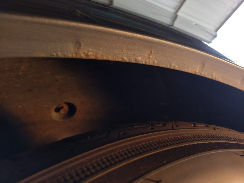

SetsukoAi Geschrieben 7. September 2018 Autor Geschrieben 7. September 2018 Ich bin jetzt gerade dabei das erst mal selber zu Beheben. Jedoch ist das nicht von dauer, die Falz ist voll mit Rost. zumindest direkt hinter der Lackierung. Musste leider auch Feststellen das ich Entlang der Kompletten Radlauf-Falz Rostbläschen hab. Ich kann da jetzt zwar mit der Flex das ganze Blech von Farbe und Rostbläschen befreien, jedoch ist der Auslöser der Rost in der Falz selbst. Und da komme ich nur dran wenn ich den Reifen entferne, die Kunststoffverkleidung ebenfalls und dann versuche von da den Rost zu entfernen. Für mich als Frau nicht ganz so einfach. Jemand noch eine Idee? Zitieren
wladi83 Geschrieben 7. September 2018 Geschrieben 7. September 2018 Es gibt Rostumwandler zum draufstreichen u.s.w.. Aber meine Meinung, du machst dir die Arbeit umsonst, dieses bißchen Schleifen, Lackieren u.s.w. wird wahrscheinlich nur ein Jahr halten und dann kannste es wieder machen. Zitieren
Accordeon-Spieler Geschrieben 7. September 2018 Geschrieben 7. September 2018 Ich würde da mit einer Zopfbürste rangehen. Also so einem runden bzw. „kugelförmigen“ Bohrmaschinenaufsatz. Damit die Kante blankschleifen, danach Rostumwandler drauf, z.B. Fertan. Danach Rostschutzfarbe drauf, z.B. Hammerit. Das sollte erstmal halten. Wenn es noch haltbarer sein soll, würde ich es zunächst mit FluidFilm aus der Sprühdose (nachdem das Hammerit ausgetrocknet ist) einnebeln. Also nur ganz fein einsprühen. Und danach satt PermaFilm draufpinseln. Das verschließt den Radlauf luftdicht und verhindert so neu entstehenden Rost. Alex Zitieren 2007er 2003er Accord 2.0 Sport Tourer (verkauft)
SetsukoAi Geschrieben 8. September 2018 Autor Geschrieben 8. September 2018 Es gibt Rostumwandler zum draufstreichen u.s.w.. Aber meine Meinung, du machst dir die Arbeit umsonst, dieses bißchen Schleifen, Lackieren u.s.w. wird wahrscheinlich nur ein Jahr halten und dann kannste es wieder machen. Ja das weiß ich, da wo Rost erst mal ist kommt er immer wieder, außer man macht ein neues Blech rein. Ich hab das jetzt erst mal so gemacht damit die schlimmste Stelle nicht weiter rostet, aber das wird wieder kommen, das weiß ich. Mein Plan ist jetzt erst mal das Auto über den Winter zu bekommen, da ich über 2 Steile Berge fahren muss (neue Arbeit) und bei uns nicht so gut geräumt wird würde ich mich ärgern wenn ich den Radkasten richtig machen lasse und dann das Auto in den Graben setze. Daher möchte ich das erst im nächsten Jahr angehen, oder ich kauf mir einen "neuen" Honda. Aber da muss ich erst gucken welcher mir gefällt :D. Zitieren
Knobi Geschrieben 9. September 2018 Geschrieben 9. September 2018 Kannst Du vom Innenraum her in die Radläufe schauen? Wenn dort nicht zu viel Rost ist, reicht es mit etwas Glück, eine größere Menge Fluid Film A reinzuspritzen, vielleicht im ersten Durchgang verdünnt mit Kriechöl. Das ist dünn genug, um in den Rost einzuziehen und kann dann nach einem heißen Sommer mit einem zäheren Fett überdeckt werden. Permafilm würde ich nicht verwenden, weil es nicht gut haftet und schell Risse bekommt. Die Radlaufkante würde ich von beiden Seite sehr gut entrosten, dann sauber umlegen und mehrfach mit Epoxygrundierung streichen (vor allem auch in den Zwischenraum laufen lassen, wo die umgelegte Kante dann innen am Radhaus anliegt). Wenn die Grundierung noch nicht ganz ausgehärtet ist, kommt noch eine Acrylgrundierung drüber, dann der normale Autolack. Wenn alles hart ist, kommt Karosseriedichtmasse über die umgelegte Kante. Bei meinen Autos war anschließend immer mindestens 5 Jahre Ruhe (dann verkauft oder verschrottet), beim CB hielt es 11 Jahre bis zur fälligen Nachbesserung wegen Steinschlag. Durchgerostet war da aber auch noch nichts. Zitieren
