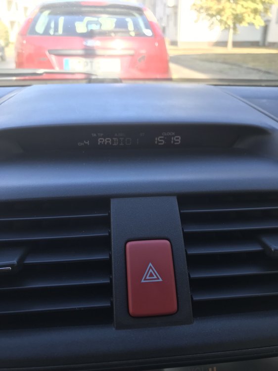

Wunderbär Geschrieben 21. September 2018 Autor Geschrieben 21. September 2018 So - die Werkstatt ist fertig und der Accord bewegt sich wieder anständig. Abgesehen vom Tausch der übergesprungenen Steuerkette und neuen Nocken- und Kurbelwellensensoren wurde auch am Nockenwellenversteller noch irgendwas gemacht. Kurioserweise leuchtet jetzt auch das Infodisplay (in der Mitte über den beiden Lüftungsöffnungen) wieder...wollte das bei Gelegenheit eigentlich mal ausbauen und gucken ob da was durchgebrannt ist. Netter Nebeneffekt :)) Das Ganze hat zwar viele Nerven und etwas über 1.200€ gekostet, aber ich hoffe jetzt für ein Weilchen in Sachen „Supergau“ verschont zu bleiben... Zitieren

kretschi74 Geschrieben 23. September 2018 Geschrieben 23. September 2018 Das Display mit Temperatur und Radioanzeige kann eine kalte Lötstelle sein.Wenn es nochmal ausgeht kann ich dir ja ein Bild von selbiger Lötstelle reinstellen Zitieren
Wunderbär Geschrieben 23. September 2018 Autor Geschrieben 23. September 2018 Das Display mit Temperatur und Radioanzeige kann eine kalte Lötstelle sein.Wenn es nochmal ausgeht kann ich dir ja ein Bild von selbiger Lötstelle reinstellen kretschi, das wäre super. Das überraschend wieder laufende Display hat sich unverschämterweise wieder verabschiedet :motz: Zitieren

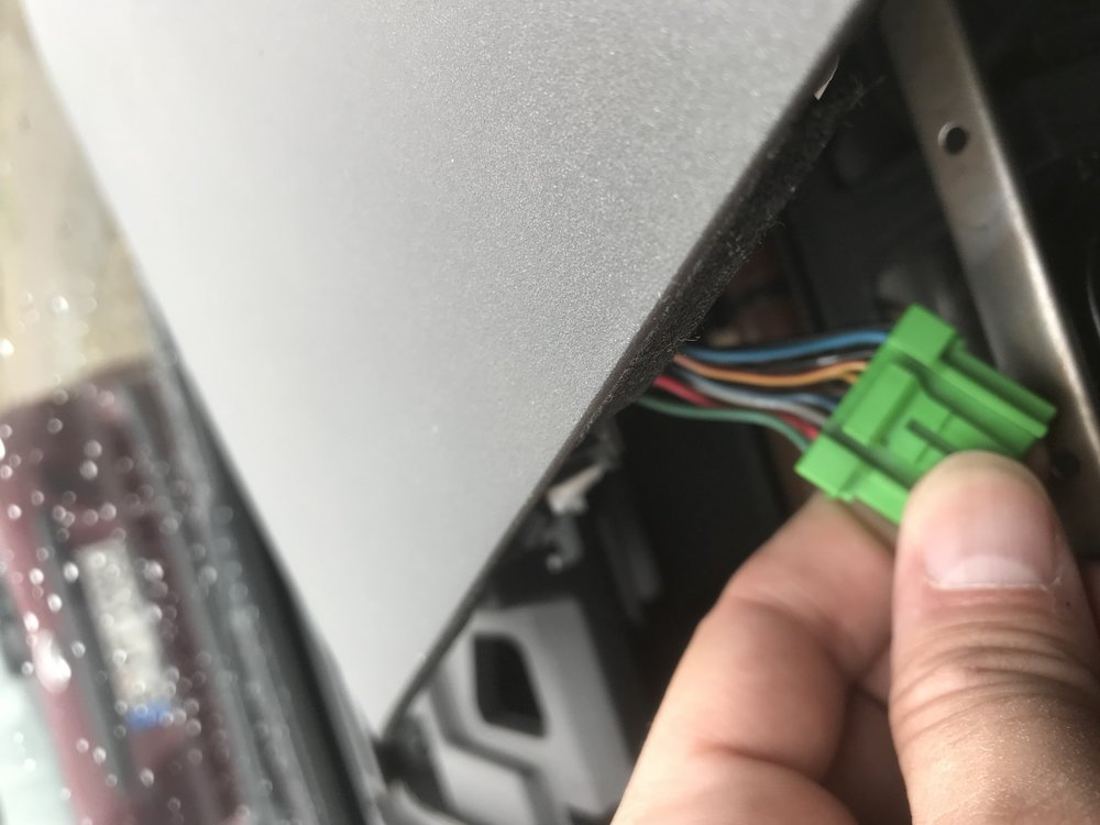

Wunderbär Geschrieben 24. September 2018 Autor Geschrieben 24. September 2018 (bearbeitet) So...das Problemchen mit dem Infodisplay war leichter zu lösen als gedacht. Es war ganz einfach ein Wackelkontakt in dem grünen Stecker, „hervorgerufen“ durch den darauf lastenden Kabelstrang der Warnblinkanlage. Habe den einfach etwas anders gelegt und - voila - das Display leuchtet. Ist natürlich keine professionelle Lösung und den Bastlern hier im Forum räufeln sich bei soviel Amateurhaftigkeit die Fußnägel hoch...für mich reicht es aber erstmal :D Bearbeitet 24. September 2018 von Wunderbär Zitieren
