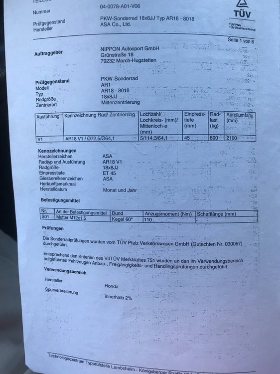

zur Zeit fahre ich auf 18“ Felgen mit 225er Sommerreifen, habe im Keller aber noch einen Satz 205er Winterreifen auf original 16“ Honda-Felgen (zwei Reifen müssten neu...).
Diese hier sind aktuell am Accord montiert (falls das irgendwie relevant sein könnte):

Zu 1: wenn die Felgen Original von Deinem Wagen sind, dh die Nummer auf der Felge mit den Nummern in der Räderfreigabe von Honda übereinstimmt, dann kannnst Du die ohne weiteres drauf machen. Zum Sinn oder Unsinn von Reifengrößen im Winter ... ich finde das kommt auch auf die Region und die Wetterlagen an, in denen Du im Winter vorwiegend unterwegs bist. Im RheinMainGebiet ist's eher nur mal Nass und da wäre mir die Reifengröße egal. Das kann im Schwarzwald anders aussehen ... Die Fahreigenschaften unterscheiden sich natürlich, nicht nur von der Größe allein, sondern auch vom anderen Reifen her. Da kann man sich doch aber drauf einstellen (?)
Zu 2: nein, Du kannst nicht davon ausgehen die Räder legal verwenden zu dürfen nur weil sie von Honda sind. Tauchen sie in der Liste der Freigaben nicht auf, musst Du sie eintragen lassen. Du kannst nicht mal davon ausgehen, andere 16" Felgen von einem anderen Honda-Modell fahren zu dürfen die in der Liste nicht auftauchen.
