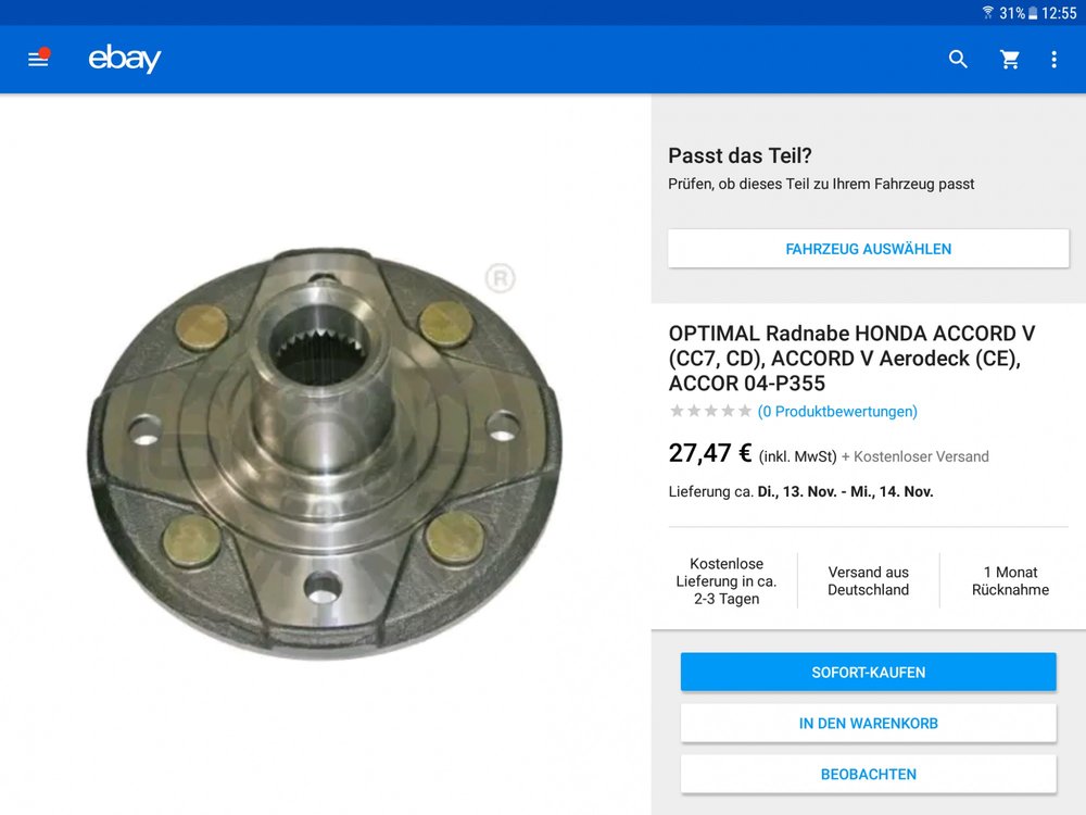

kretschi74 Geschrieben 11. November 2018 Teilen Geschrieben 11. November 2018 Ich kenn deine genauen Daten nicht.Schau mal hier,könnte die richtige Nabe sein Zitieren Link zu diesem Kommentar Auf anderen Seiten teilen Mehr Optionen zum Teilen...
gangstervsfox Geschrieben 11. November 2018 Autor Teilen Geschrieben 11. November 2018 Ich bin mir nicht sicher. Sobald ich bei Ebay mein Fahrzeug, also CE1 Angebe, sagt er das diese nabe nicht passt. Die Mapco Radnabe ist wiederrum die selbe die ich auch schon gefunden habe aber die hat 4x100mm Bei der Optimal nabe stehen keine daten dabei -.- Zitieren Link zu diesem Kommentar Auf anderen Seiten teilen Mehr Optionen zum Teilen...

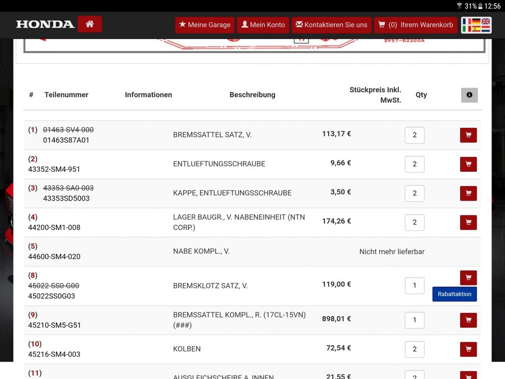

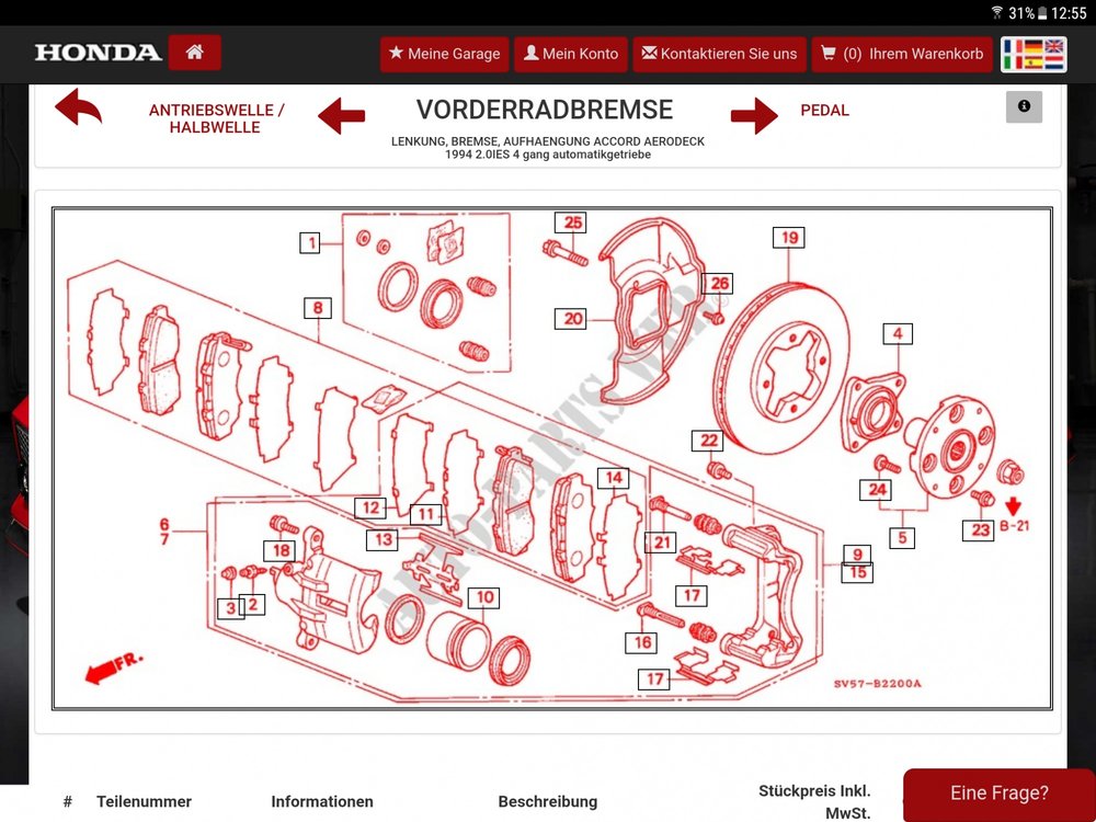

kretschi74 Geschrieben 11. November 2018 Teilen Geschrieben 11. November 2018 Stimmen den deine Autodaten im Bild von mir oben rechts? Unter 5 ist im anderen Bild die OEM Numer zu sehen. Wenn nicht schickste zurück Zitieren Link zu diesem Kommentar Auf anderen Seiten teilen Mehr Optionen zum Teilen...
gangstervsfox Geschrieben 11. November 2018 Autor Teilen Geschrieben 11. November 2018 Also das Radlager vom CE1 und CE2 sind wohl die selben ich denke das trifft auch auf die Radnabe zu aber weil der ce1 so selten ist wird er da nicht verlinkt. Naja ich Probier es mal mit ner neuen nabe. Zitieren Link zu diesem Kommentar Auf anderen Seiten teilen Mehr Optionen zum Teilen...
