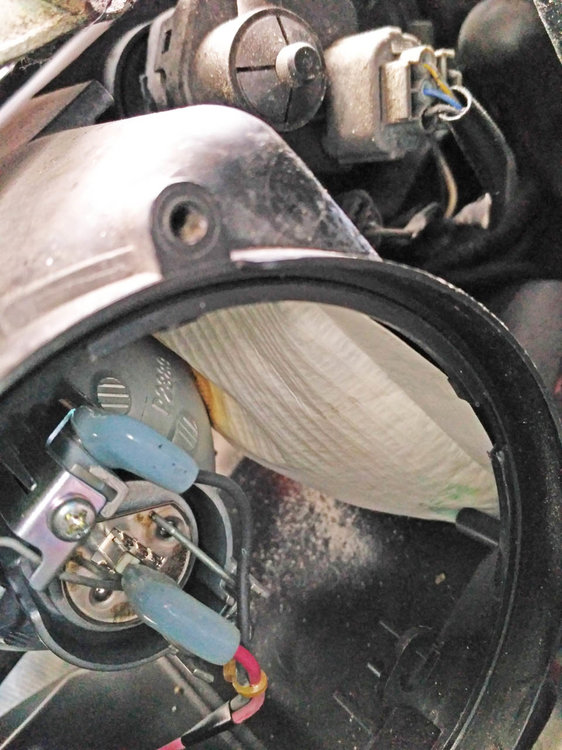

Accordeon-Spieler Geschrieben 18. November 2018 Geschrieben 18. November 2018 Moinsen! Ich habe heute beim Birnenwechsel zum ersten Mal bewußt je einen weißen Granulatbeutel im Scheinwerfer entdeckt. Diese sind seitlich innen im Gehäuse angeklebt. Ich vermute mal, daß das nicht serienmäßig von Honda drin ist, oder? Es ist ein 2003er Accord ohne Xenon. LG, Alex ;) Zitieren 2007er 2003er Accord 2.0 Sport Tourer (verkauft)

Accordeon-Spieler Geschrieben 18. November 2018 Autor Geschrieben 18. November 2018 Danke für die Links! Dass die Scheinwerfer beim Accord gerne mal beschlagen war mir bekannt. Mir ging es darum, ob Honda da so Granulatsäcke eingebaut hat oder ob die da nicht hingehören. Alex ;) Zitieren 2007er 2003er Accord 2.0 Sport Tourer (verkauft)
pw84 Geschrieben 18. November 2018 Geschrieben 18. November 2018 Diese Säckchen wurden nachträglich angebracht, um auftretende Feuchtigkeit aufzusaugen. Eine Schwachstelle des Accords. Mit dazu gehören Metallklammern, um das Gehäuse mit dem Scheinwerferglas besser zusammenzuhalten. Stammen original von Honda. Zitieren
Accordeon-Spieler Geschrieben 18. November 2018 Autor Geschrieben 18. November 2018 Danke für die Info! Hätte ich jetzt nicht gedacht, daß die von Honda sind. Ich hatte meinen Vorbesitzer in Verdacht. Dann lasse ich die Dinger drin. ;) Alex Zitieren 2007er 2003er Accord 2.0 Sport Tourer (verkauft)
